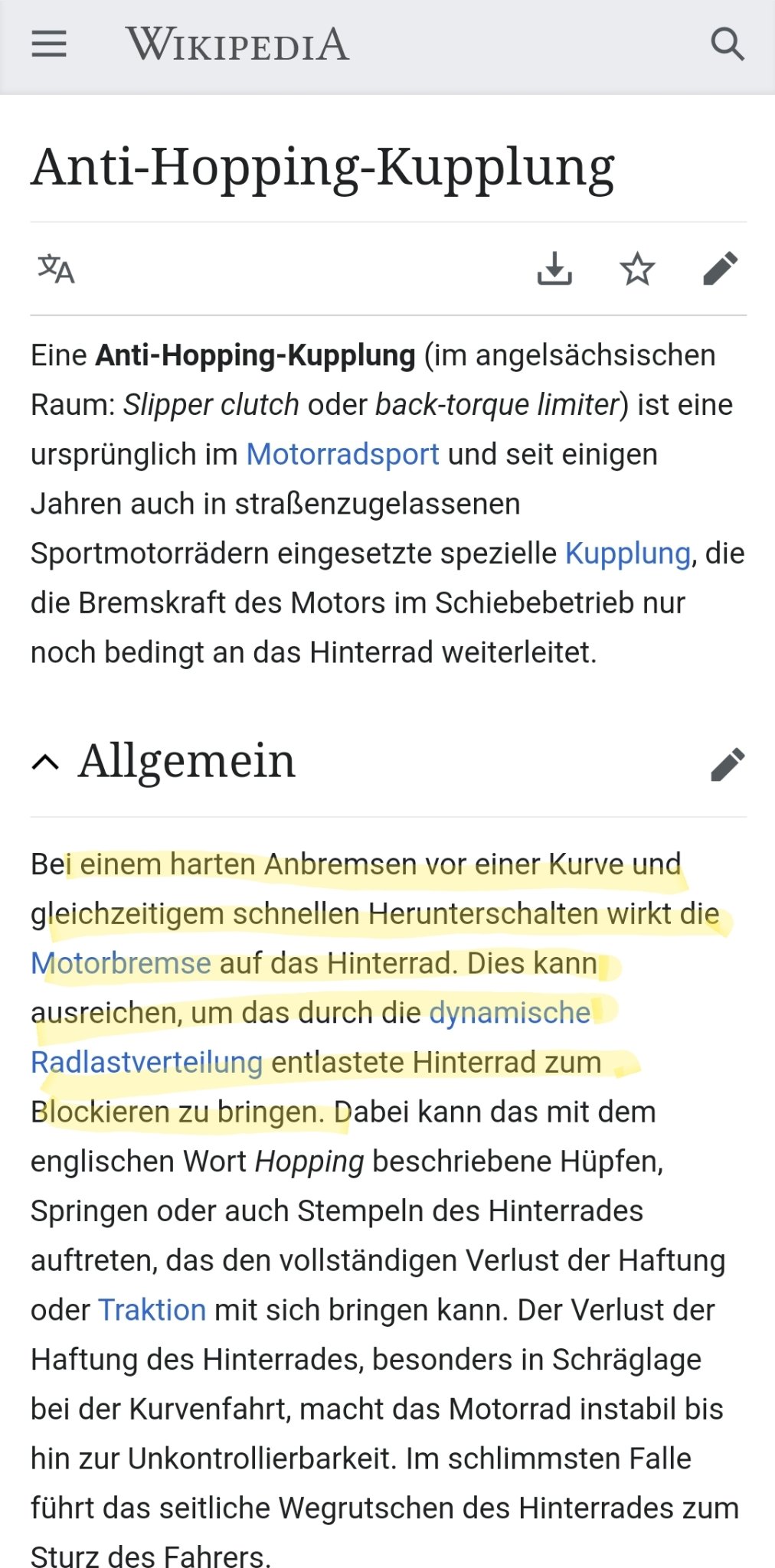

Also das Hinterrad blockiert bei zu viel Drehzahlunterschied und stempelt dann Gummi uffen Asphalt. Deshalb wird das ja auch stempeln genannt. Wieso sollte das Hinterrad nicht blockieren können wenn der Motor läuft? 8O
Dann bräuchte man ja keine Antihoppingkupplung....
Kokolores was der Pat da schreibt...und geht auch bei der 650er. und ja dass sollte man mit Zwischengas vorm einkuppeln verhindern ;) bier

Nordisch81 hat geschrieben:
26.08.2021 16:53
Weil blockieren bedeutet, dass die Drehzahl gleich 0 ist. Das geht aber nicht, wenn eingekuppelt ist und der Motor läuft. Sonst würde man ja den Motor abwürgen.

Die hat den Zweck, wenn die Kraft, die aufs Hinterrad wirkt, so groß wird, dass dadurch viel Schlupf entsteht, durchzurutschen (deshalb heißt das Ding auch auf englisch "slipper clutch"). Wie ich weiter oben schon geschrieben habe, kann das Hinterrad beim runterschalten und abrupt einkuppeln (oder sogar nur durch die Motorbremse, wenn das Hinterrad stark entlastet ist) durchaus so viel Schlupf bekommen, dass das Heck anfängt zu schwänzeln/auszubrechen. Dafür muss das Rad nicht blockieren.

Einfach mal weiterlesen bei Wikipedia als nur den ersten Satz. Wollte Dich nicht beleidigen. Sorry falls das so rüberkam :wink:
