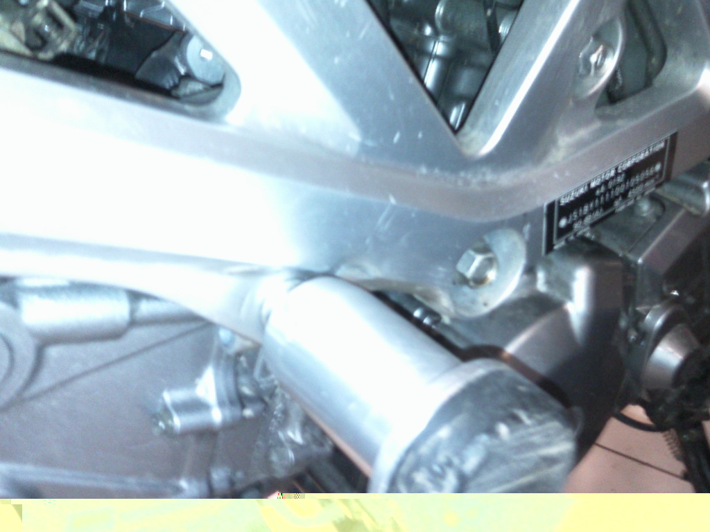

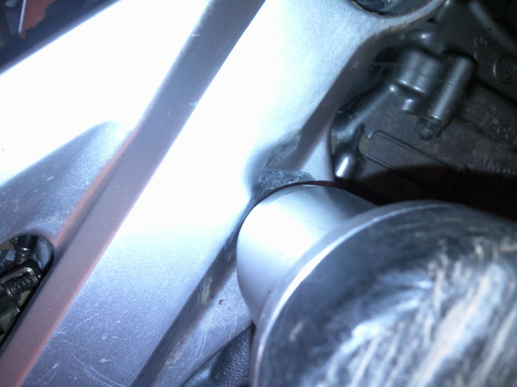

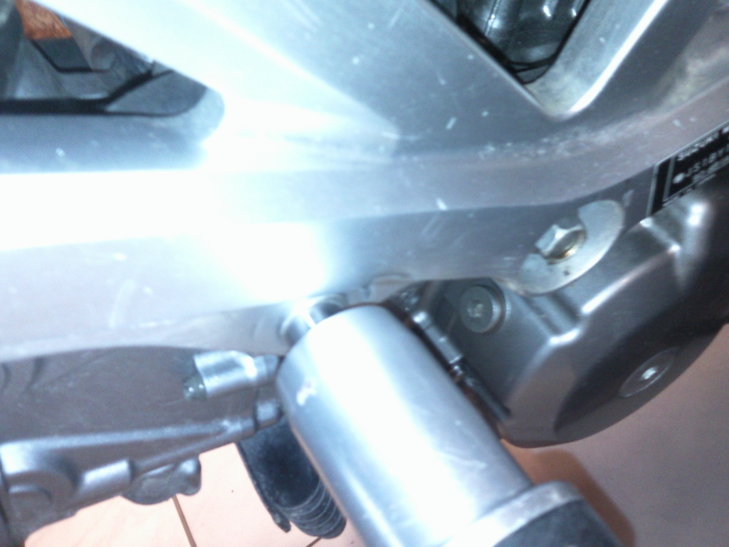

Beitrag von Laurie » 19.11.2010 18:49
Hier sind noch mal bessere fotos

Twinkie hat geschrieben:Gibt es mittlerweile mehr Bilder von der Schadstelle?
jo gibt es.
Twinkie
Re: Unfall, crashpad macht delle in rahmen wiederaufbau?
#45
Beitrag von Twinkie » 19.11.2010 19:04
Hm, wahrscheinlich unproblematisch, da sich an der Stelle nur ein massives Gussteil befindet ohne Schweißnähte.
