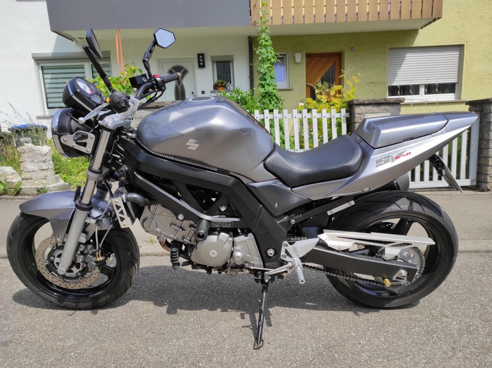

Gelöschter Benutzer 23426
#3201
Beitrag von Gelöschter Benutzer 23426 » 21.06.2021 10:42
Moin!
Der Kollege jubelroemer war letztens vor Ort und hat ein Auge auf meine K7 geworfen.
Der Sitz kam Ihm so niedrig vor allerdings hatte ich vorher eine K3, also keinen wirklichen Vergleich.
Kann jemand erkennen ob der Sitz abgepolstert wurde? Bei Kauf war die SV tiefergelegt:
#3202
Beitrag von hannes-neo » 21.06.2021 11:18
Der Sitz ist auf jeden Fall stark abgepolstert. Normalerweise ist der K7 Sitz enorm hoch, deutlich mehr als der von der K3.
Beiträge: 5223
#3203
Beitrag von 2blue » 21.06.2021 11:39
Nur mal kurz ein Bild aus der 650 Ownerliste von einer K7 gezogen.
Der Unterschied der Sitze ist schon extrem.
#3204
Beitrag von Gelöschter Benutzer 23426 » 21.06.2021 12:01
Erklärt dann den ungesunden Kniewinkel trotz meiner "nur" 1,72m 8O
Vielen Dank! Werd mal einen Tausch in Betracht ziehen falls jemand unbedingt niedriger sitzen möchte.

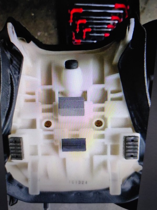

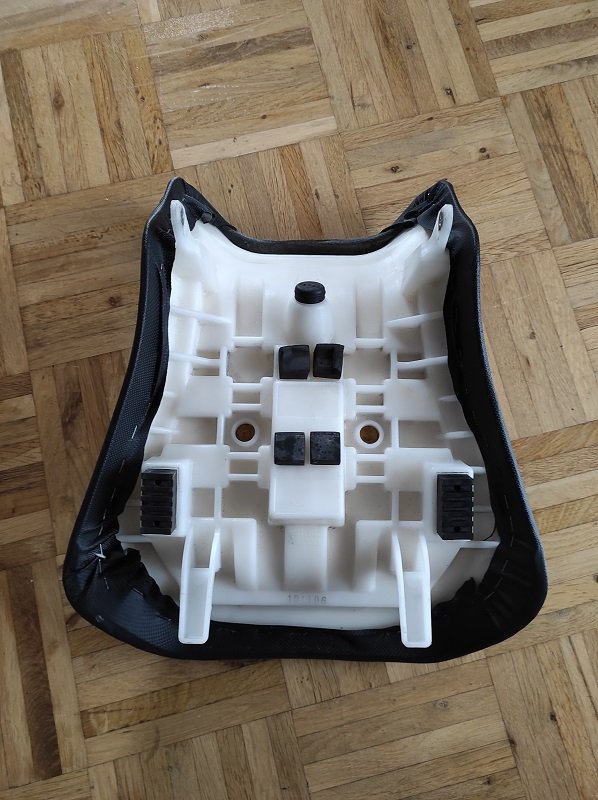

#3208
Beitrag von Gelöschter Benutzer 23426 » 30.06.2021 20:01
Abend zusammen,
weiter oben hab ich ja das Problem mit meiner niedrigen Sitzbank beschrieben. Ich habe die Sitzbank zum Tausch angeboten und nun eine normale Sitzbank angeboten bekommen, bin mir aber nicht zu 100% sicher ob diese passt da die Teile nicht komplett identisch aussehen.
Laut Knowledgebase sollten die Sitzbänke von 2004 - 2008 untereinander passen.
Könnte mich nochmal jemand aufklären?
Meine:
Die angebotene von einer S:
#3209
Beitrag von hannes-neo » 03.07.2021 21:40
Das sollte eigentlich passen. Diesen mittleren runden Gummipliz haben die K3 Modelle nicht.
