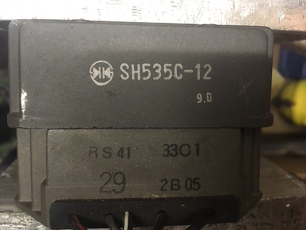

Hab mal das Bild angefügt aber ich denke das ist ne SV mit
EZ 2002, wobei die Bezeichnung ja laut Suche im Forum schon die neuere Regler ist. Aber das weißt du wahrscheinlich besser :D

Also die Kabel die aus dem Regler rauskommen sehen nicht so aus wie bei den Modellen bis 2001. Dann reicht vermutlich auch nur ein Voltmeter, weil die 2002er Laderegler sind nicht mehr so anfällig wie die davor.
Hast du die Gabel mit den Verstellern für die Federvorspannung drin? Das hatten serienmäßig auch erst die 2002er Modelle.

hier mal ein Bild meiner zwei Ersatzregler. Oben der 19999...2001(Shindengen) und unten der von 2002.
Ob die Bezeichnung rechts unten entscheidend ist kann ich leider nicht sagen, ansonsten sind die Regler gleich.
Wenn Du die Gabelversteller hast würde ich mir keine Gedanken machen und nur ein Voltmeter verbauen.
Oben alter und unten neuer Knubbel Regler
