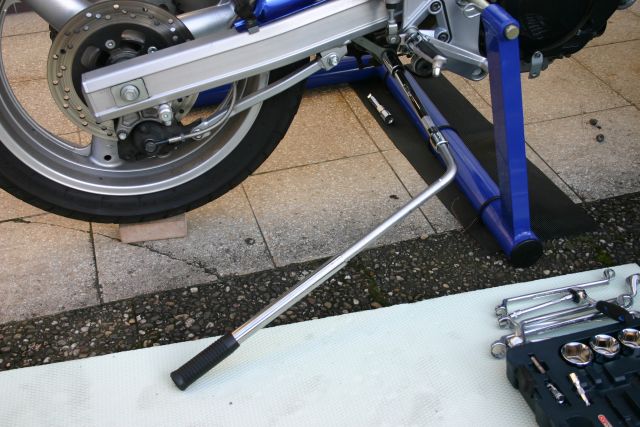

2blue hat geschrieben: ↑
23.08.2022 10:19
SV vom Ständer nehmen, Mutter lösen dann locker anziegen und wieder auf den Ständer.
Bringt wohl nichts wenn ich die Mutter nichtmal mit dem Schlagschrauber aufbekomm :wink:

Was erwartest du denn dann für Tipps?
Man könnte es noch mit Hitze versuchen, muss man halt vorsichtig sein, Radlager und Co. sind ja nicht weit weg.
Ich würde Schwarzbrot essen und einen ordentlichen Hebelarm benutzen bevorzugen :)

Beitrag von 2blue » 23.08.2022 12:51
bakshish hat geschrieben: ↑
23.08.2022 11:37
23.08.2022 10:19
Dann ist der Schlagschrauber Müll. :mrgreen:
5Euro investieren und sowas im Baumarkt oder bei Aldi/Lidl kaufen. Damit habe ich schon alle Schrauben auf bekommen.

Beitrag von jubelroemer » 23.08.2022 13:14
Dieter hat geschrieben: ↑
23.08.2022 10:24
Ich hab bei meiner Knubbel die Mutter rechts montiert.
Sieht besser aus und es lässt sich das ganze geklimper besser montieren...
+ 1
Ich würde es auch mit Wärme und einem langen Hebel probieren. Wenn die Mutter nur leicht gelöst war sollte die nicht gefressen haben.

Beitrag von Gelöschter Benutzer 23426 » 24.08.2022 17:34
Ey, das isn guter von Ryobi :D
Hilft alles nichts. Egal mit wieviel Kraft, Hebel usw. ich da rumhantier, die Mutter sitzt bombenfest. Witzigerweise aber nicht an der Schwinge, d.h. man kann die ganze Achse noch bewegen.
Leider hat es die rechte Seite sehr in Mitleidenschaft gezogen und man kann kaum mehr einen Schlüssel oder die Ratsche ansetzen. Hab jetzt Ersatz bestellt, Rest regelt die Flex...
