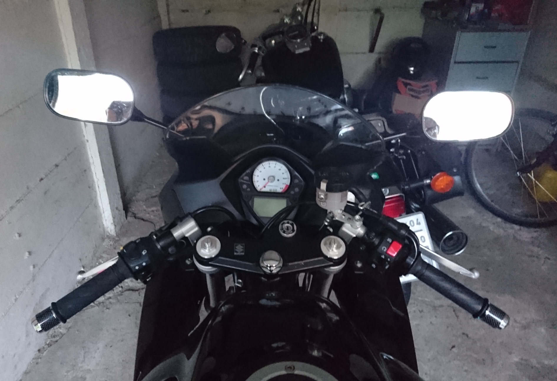

Die Polizei hat keinen (schwereren) Motorradunfall zu meiner Fahrgestellnummer bzw. dem alten Kennzeichen gespeichert. Muss also was kleineres gewesen sein. Der nette Händler hat mir eine neue Fußraste zugeschickt. Die ist auch angebaut. Maschine wäre theoretisch wieder fahrbereit, aber ich werde (auch unibedingt) erst wieder fahren, wenn das geklärt ist. Ich hab ihn schonmal vorgewarnt, dass ich nicht weiß, ob ich sie behalten möchte. Jetzt warte ich auf die Unterlagen der Vorbesitzerin und das alte Unfallgutachten (es soll wohl eins geben).
Ich hab neulich in der Garage aber nochmal nachgeguckt: Mir ist beim Kauf schon aufgefallen, dass die ganze Verkleidung vorne leicht nach rechts zeigt (würde zur Kraftrichtung des Unfalls passen). Damals hab ich den Händler danach gefragt, mir wurde geantwortet: DAS IST BEI SUZUKI SO, da ist die Verarbeitung nicht so top. Man erkennt das die Spiegel auf unterschiedlicher Höhe hängen und die kann ich ja eigentlich nicht in der Höhe verstellen.
Ist da bei euch auch irgendwas schief ohne Unfall? Hier ein Bild:

Also da ist definitiv irgednwas krumm und von dem Händler ne Schweinerei das einfach so abzutun. :evil: :( hell
Wahrscheinlich ist das ganze Geweih verbogen und es wurde nur ne neue Verkleidung drübergeschraubt. :x
Da häuft sich immer mehr und irgendwann kommen vielleicht noch weitere verborgende Schäden ans Licht... würde die Maschine definitiv nicht behalten!
Drück dir weiterhin die Daumen, dass du da alles geklärt bekommst und gerecht entschädigt wirst!

Das Geweih verzieht sich doch schon fast beim Gegenpusten, muss jetzt kein heftiger Unfall gewesen sein.
Sieht aber optisch auf dem Foto verdächtig aus.

Wie vermutet, war es ein wirtschaftlicher Totalschaden. Technisch war (ist) auch einiges im Argen:
Die Gabel z.B. war ziemlich krumm und die Unfallspuren sind am Tauchrohr rechts noch vorhanden, d.h. die Gabel wurde nicht getauscht! Das ist schon beunruhigend.
Ich habe keinerlei Informationen dazu, was in welchem Umfang wie repariert worden ist.
Das heißt für mich: So wirklich verkehrssicher ist die nicht gerade....
Zuletzt geändert von julia jx am 01.06.2016 22:11, insgesamt 1-mal geändert.

julia jx hat geschrieben:Wie vermutet, war es ein wirtschaftlicher Totalschaden. Technisch war (ist) auch einiges im Argen:
Wer auch immer ein Motorrad mit solchen Schäden verkauft und diese verschweigt, damit also bewusst das Risiko eingeht, dass jemand unbedarftes damit wieder im öffentlichen Verkehr landet, gehört meiner Meinung nach wegen versuchtem Totschlag weggesperrt :( hell Wegen ein paar hundert Euro wird hier willentlich der Schaden anderer Leute in Kauf genommen... das geht gar nicht!! :evil:
