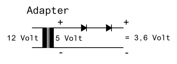

Wenn die 5 Volt konstant anliegen, d. h., wenn die schon stabilisiert zur Verfügung stehen (sollte mit deinem Adapter der Fall sein), wäre die einfachste Möglichkeit zusätzlich noch 2 Dioden in die Ausgangs-Plusleitung einzuschleifen. An jeder Diode fallen 0,7 Volt ab. Somit kommst du bei 5 Volt minus 2 mal 0,7 Volt (=1,4 Volt) auf 3,6 Volt. Das sollte perfekt passen.LazyJoe hat geschrieben:Stefan2389 hat geschrieben:Hier fliegt ein Adapter von Zigarettenanzünder auf USB rum, der brächte dann ja 5V raus soweit ich weiß. Das dann auf 3,7 drosseln muss doch machbar sein..? Ist sicher nicht viel mehr als ein Widerstand in dem Adapter, den kann ich ja genauso gut (kombiniert mit dem zweiten, der dann auf 3,7 Volt regelt) in 'ne andere Schaltung einbauen, ich brauch ja keinen USB-Anschluss.
Geht das so einfach, oder bild ich mir das als nicht-Elektroniker bloß ein?
Auch noch etwas niedrigere Spannungen sollten kein Problem sein. Jedoch sind die Lipo-Akkus gegen Überspannung sehr empfindlich! Du solltest also zuerst die Ausgangsspannung deines Adapters kontrollieren, ob dort auch wirklich konstant 5 Volt abgegeben werden. Wenn dort über 5,2 Volt oder mehr abgegeben werden würde ich versuchen 3 Dioden einzuschleifen: Das sollte dann so aussehen!
Als Dioden eignen sich Standardtypen, z.B. 1N400x, kosten nur ein paar Cent, gibts in jedem Elektronik- oder Radio-/Fernsehladen, Conrad etc.

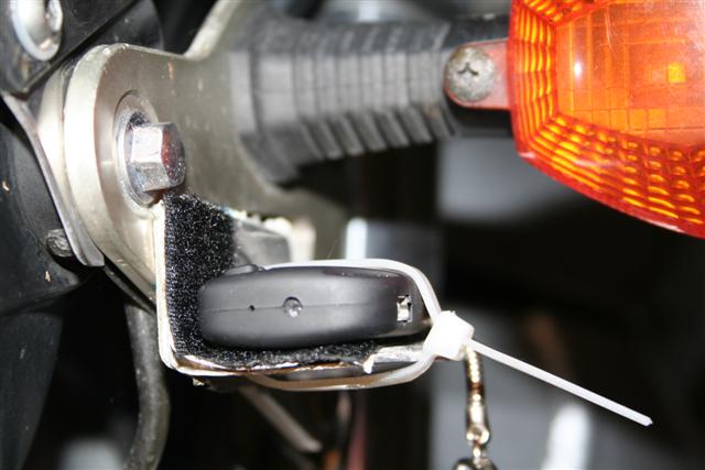

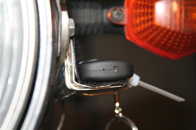

spät aber doch kommen die fotosJuBa hat geschrieben:Gerade weil du ja ne N hast, würden mich Fotos von der Halterung schon interessieren.
zur erklärung:
-es sind 2 aluwinkel(1.winkel ca. 5mm "umgeschlagen" zur erhöhung der stabilität) diese verklebt mit einer zwischenschicht aus 1mm dämmmaterial(eher festes verwenden)
-zwei löcher einmal für kabelbinder bzw. für montage -schraube ev. mit schraubensicherung sichern
-klettverschluss stammt vom erstversuch, wacklelt aber zu sehr&dient jetzt aber nur als dämpfung
...viel spaß damit(bei fragen bitte gedulden-bin wahrscheinlich erst wieder in einer woche online)

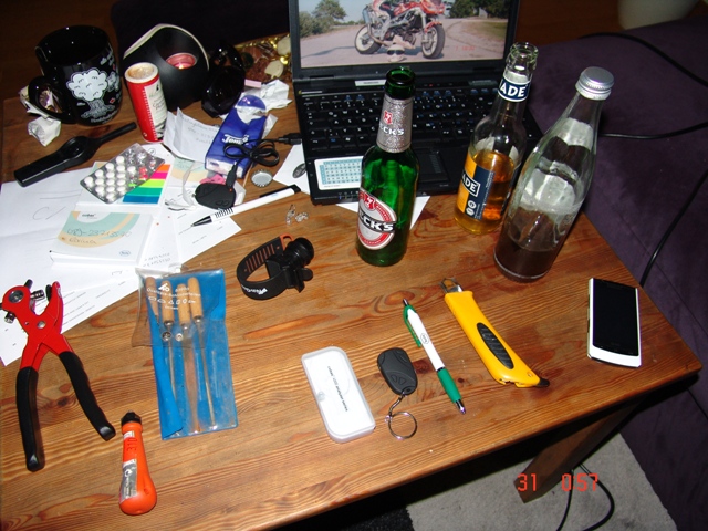

8 perspektiven werden es wohl nicht werden. hab nur sicherheitshalbe nen paar mehr bestellt, falls ausschuß dabei ist.
es werden maximal 3 perspektiven werden. hab ja nicht nur ein mopped, da kann man das übrige zeug an bike 2 und eventuell mal bike 3 basteln...
mitm zoll gab es keine probleme. und wenn auf 54 euro nochmal gebühren kommen sollten ist immer noch billiger als die teile aus pearl und conrad.
man braucht nur nen schlauen verkäufer ein kleinen brief und nen einschreiben aus so einem kleinen päckchen machen, dazu den wert darauf deklarieren und gut ist.

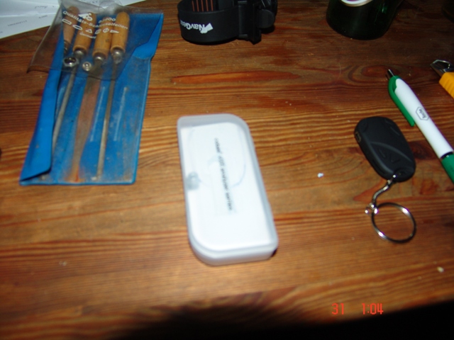

wollte eigentlich gegen 1 ins bett, aber da kam mir ne packung von nem usb stick in die quere...
seht selbst:
seht selbst:
xTheCROWx

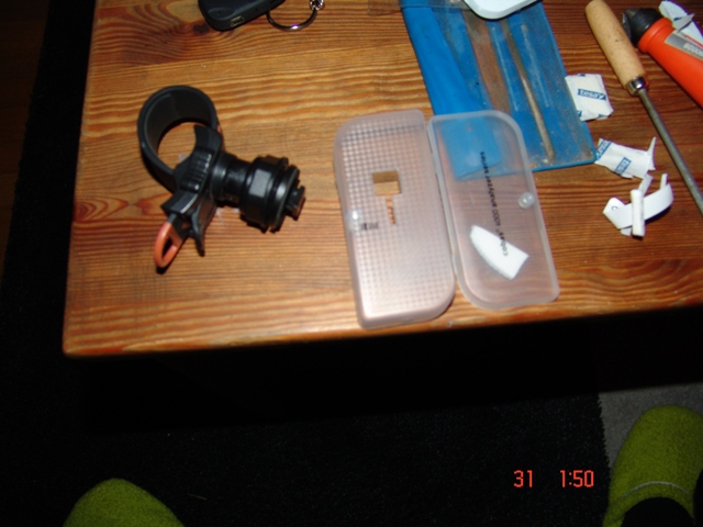

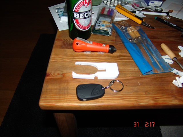

Re: Videokamera für 10€
die halterung ist von peral für nen v35 navi (fahrrad-halterung)
hab mir da nen schön sauberen ausschnitt rein geschnitten (man ist die scheiß hülle zäh!!!) und siehe da versuch 1 bleibt vermutlich kein einzelstück!
wozu man ne bierflasche alles nutzen kann...
den deckel werd ich mit nem gummi fixieren, damit der während der fahrt nicht auf geht...
und zur videobearbeitung muß ich mir für den mac noch nen vernünftiges programm suchen.
kennt da jemand eins? hab selber was für windoof, aber das ist mir zu blöd unter windoof, rechner hängt sich da ständig auf bei der auslastung...
morgen bzw nachm aufstehen wird der erste bau mal getestet. leider keine kurvenreiche piste...
