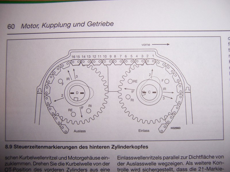

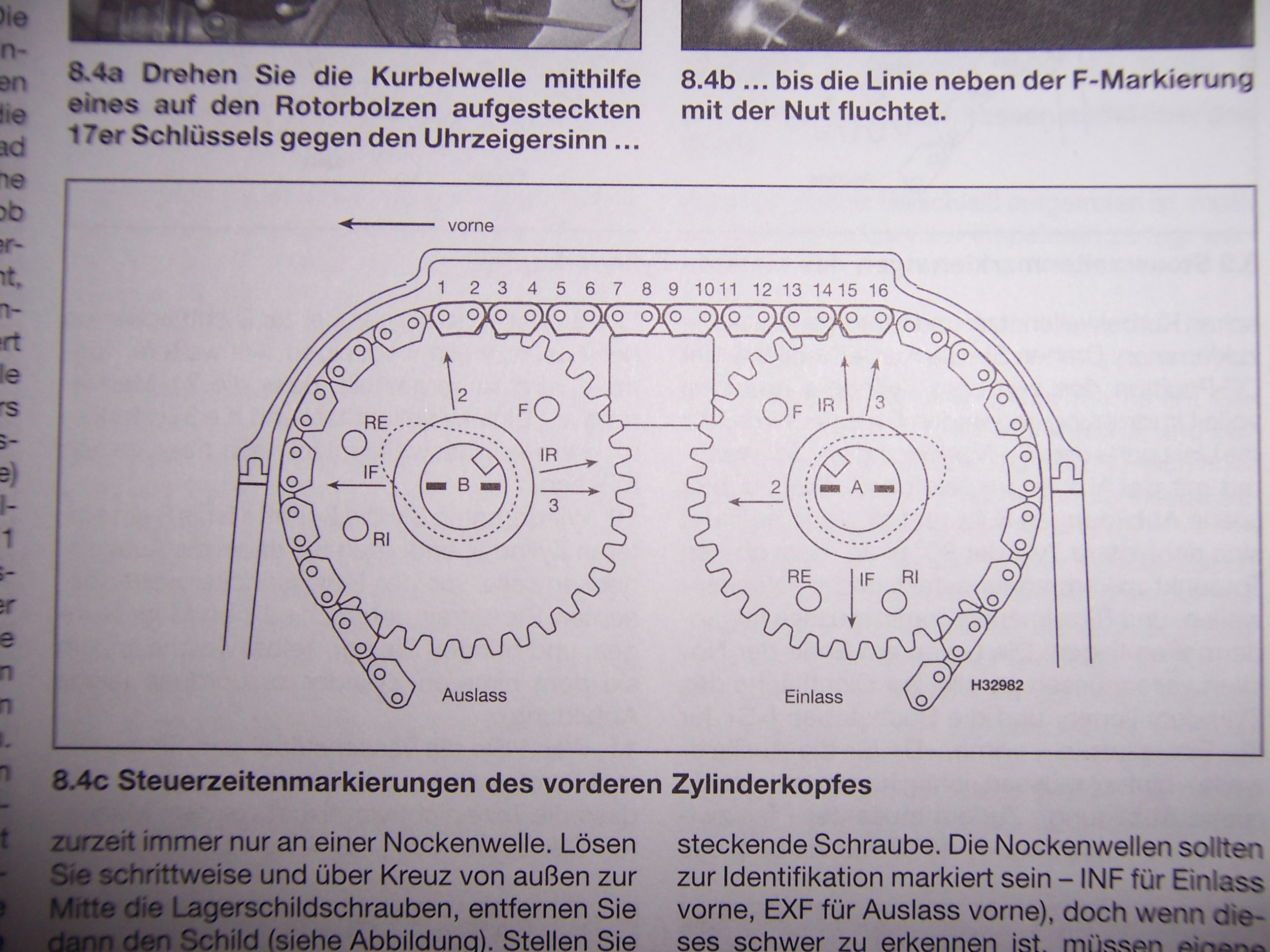

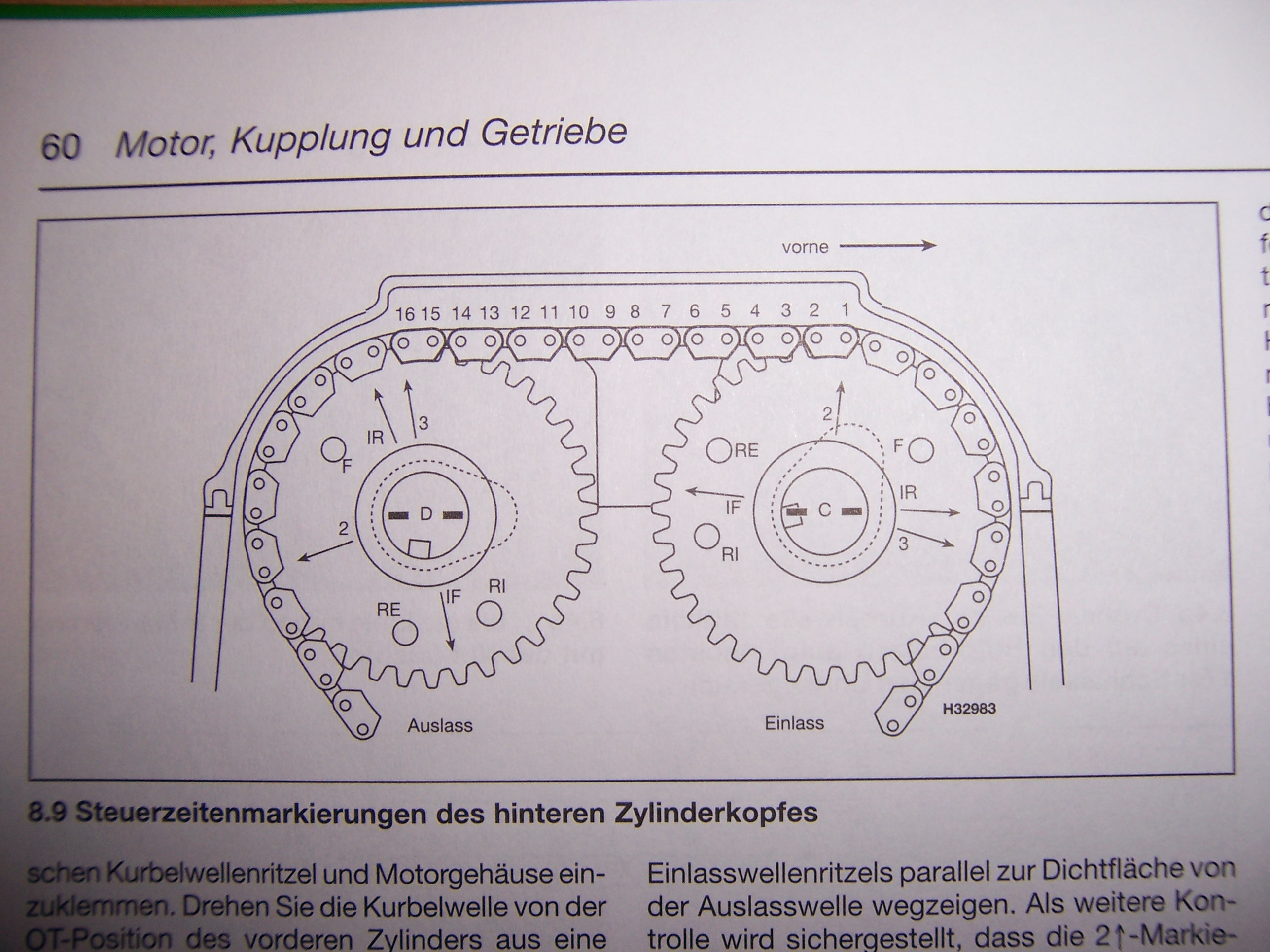

Ich hätte ne kurze Frage und zwar:
Hab das große WHB der Knubbel ("Wartung und Reparatur Suzuki SV 650 & SV 650 S") und mich interessiert, ob man die Ventile bei der Kante genau so einstellt, bzw. dass die Markierungen auf dem Polrad die man durch den Inspektionsdeckel sieht die gleichen sind, sowie die Markierungen auf den Zahnrädern der Nockenwellen übereinstimmen etc.
Kannst auch so einstellen. EV = 10 - 20 und AV 20 - 30.
Vorsichtshalber stecke ich noch einen T-Inbus ins Kerzenloch um den OT auch genau zu prüfen, so bin ich ganz sicher dass es passt.

also sind diese markierungen hier (von der knubbel) die gleichen wie bei der kante?

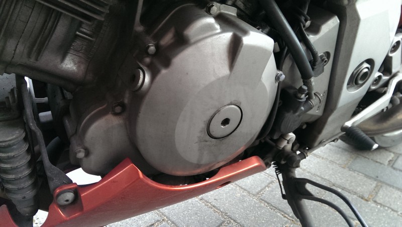

Die 1000er K3 von einem Kumpel sifft ein bisschen.
Frage: Was für eine Dichtung kommt da rein?
Teil 17
http://www.bike-parts-suz.de/suzuki-rec ... ID=3114371
Reicht aber meist schon, den Proppel einfach rauszuschrauben (sitz saumäßig fest, sofern noch nie gelöst)
Dann die Dichtung etwas durchwalken, mit Öl einstreichen und den Proppel mit vorgeschriebenem Drehmoment wieder einschrauben.
Falls du das Maß der Dichtung brauchst, kann ich mal nachmessen. Eventuell bekommst die auch im Fachhandel.
Habe eine liegen.
Habe eine liegen.
