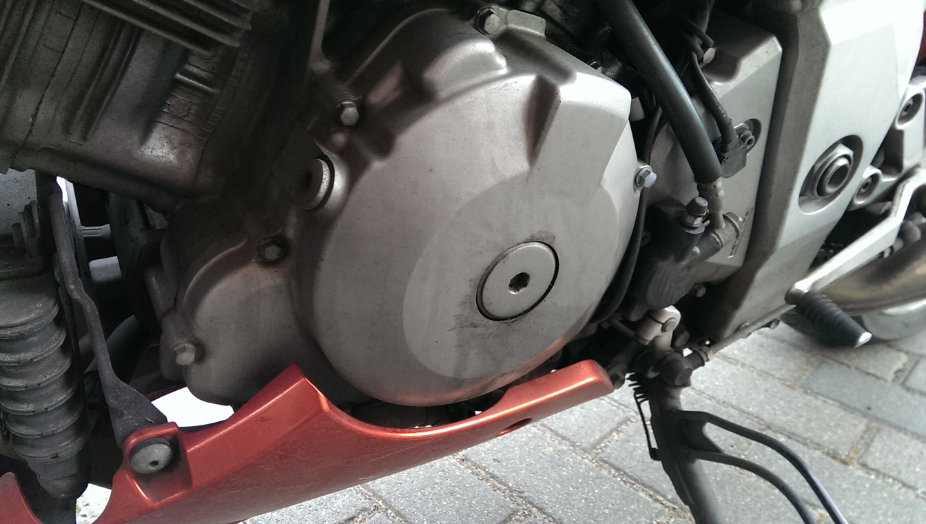

Ahoi!
Die 1000er K3 von einem Kumpel sifft ein bisschen.
Frage: Was für eine Dichtung kommt da rein?
Teil 17
http://www.bike-parts-suz.de/suzuki-rec ... ID=3114371
Reicht aber meist schon, den Proppel einfach rauszuschrauben (sitz saumäßig fest, sofern noch nie gelöst)
Dann die Dichtung etwas durchwalken, mit Öl einstreichen und den Proppel mit vorgeschriebenem Drehmoment wieder einschrauben.
Falls du das Maß der Dichtung brauchst, kann ich mal nachmessen. Eventuell bekommst die auch im Fachhandel.
Habe eine liegen.
Habe eine liegen.
