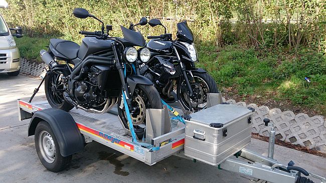

Hier schreibt Ela´s Freund, also mit den Keilen weiß ich nicht recht was du da vor hast.
Ich hoffe du hängst den Anhänger vor dem Beladen ans Auto, denn dann sind die Keile unnötig.
Willst du ihn nicht anhängen, benötigt der Anhänger hinten Stützen, sonst klappt er vorne hoch.
Hast du Wippen für die Vorderräder?
Macht die ganze Sache erheblich einfacher, da das Moped nach dem in die Wippe fahren schon mal sauber steht.
Ansonsten mach ich es immer so, dass ich den ersten Gang einlege und dann das Moped langsam über die Rampe hochfahre und selbst nebenher laufe.
Oben angekommen drück ich auf den Notaus und das Moped steht schon mal.
Ich zieh vorne durch die Gabel zuvor immer Gurtschlaufen, so das ich oben auf dem Anhänger immer nur noch die Spanngurte einhängen muss.
Eine zweite Person ist natürlich beim ersten Mal von Vorteil, um ein wenig mit abzusichern.
Je nach Körpergröße hilft vielleicht eine Kiste Wasser, auf die du steigen kannst, wenn du beim nebenher laufen auf den Anhänger hoch musst.
Ich spanne dann immer mit zwei Gurten nach vorne ab, die ich in die Gurtschlaufen hänge, alternativ, ziehst du die Gurte um die untere Gabelbrücke.
Nicht zu stramm in die Gabel ziehen, das Moped sollte noch eintauchen können, also nix auf Block ziehen oder so.
Dann kommen zwei Gurte nach hinten, je nach Moped an den Sozia Fussrasten und irgendwo am Rahmen oder sonst wo. Zumindest so, dass sie dauerhaft sicher am Moped bleiben. Diese dann gut nach hinten ziehen, damit dir der ganze Krempel nicht mal bei einer Vollbremsung im Nacken landet.
Hoffe, das hilft Dir etwas.
Hier noch ein Bild:

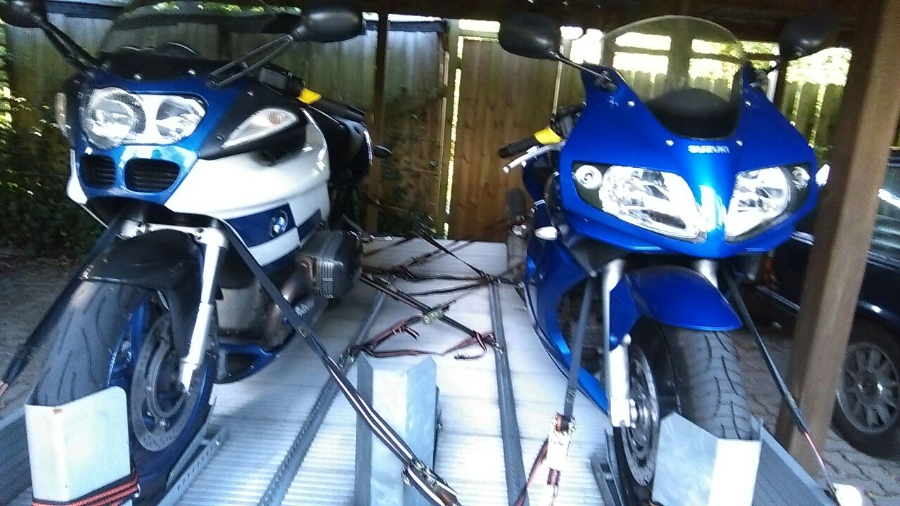

Nabend,
schonmal vielen Dank für eure Antworten!!! Vorsicht ist doch meist besser als Nachsicht ;-)^^.
Mit den angesprochenen Keilen meinte ich wohl die Wippen die Ihr beschrieben habt (wie auf dem Bild von Ela675).
Ich hatte auch nochmal mit dem Werkstattmeister meines Vertrauens geschnackt und der hatte in etwa die selben Tipps und Tricks wie ihr.
Wir haben uns zustätzlich noch von Louis solche Schlaufengurte besorgt und die Mopeds in alle Richtungen abgespannt.
Eine kleine Probefahrt hat bereits gezeigt, da wackelt nix =).
Das hochfahren/schieben haben wir zu zweit ganz gut erledigen können.
Natürlich passte die Rampe danach nicht mehr auf den Anhänger, dank der "Euter" der BMW.... die liegt jetzt im Kofferaum 8) .
Nochmal vielen Dank für eure Hilfe! Ich werde nach dem Urlaub noch ein paar Bilder nachreichen!

Das ist mal ne beachtliche Anzahl an Spanngurten 8O
Und ich dachte schon, dass ich da zu unentspannt bin :mrgreen:
Aber sicher ist sicher :twisted:

Das sind echt viele spanngurte.
Selbst ohne wippen reichen bei uns im Regelfall 3 Stück. Manchmal noch nen 4. Dann wackelt aber auch nix mehr. Dann geht das auf und abladen auch fix. Hätte ich echt keinen nerv zu so viele fest zu machen. ;)

Das sieht doch sicher aus :!:
Wer weiß was alles kommt, lieber einen Gurt zuviel als einen zuwenig!
Falls doch mal einer reißt, hat man immer noch genug.
