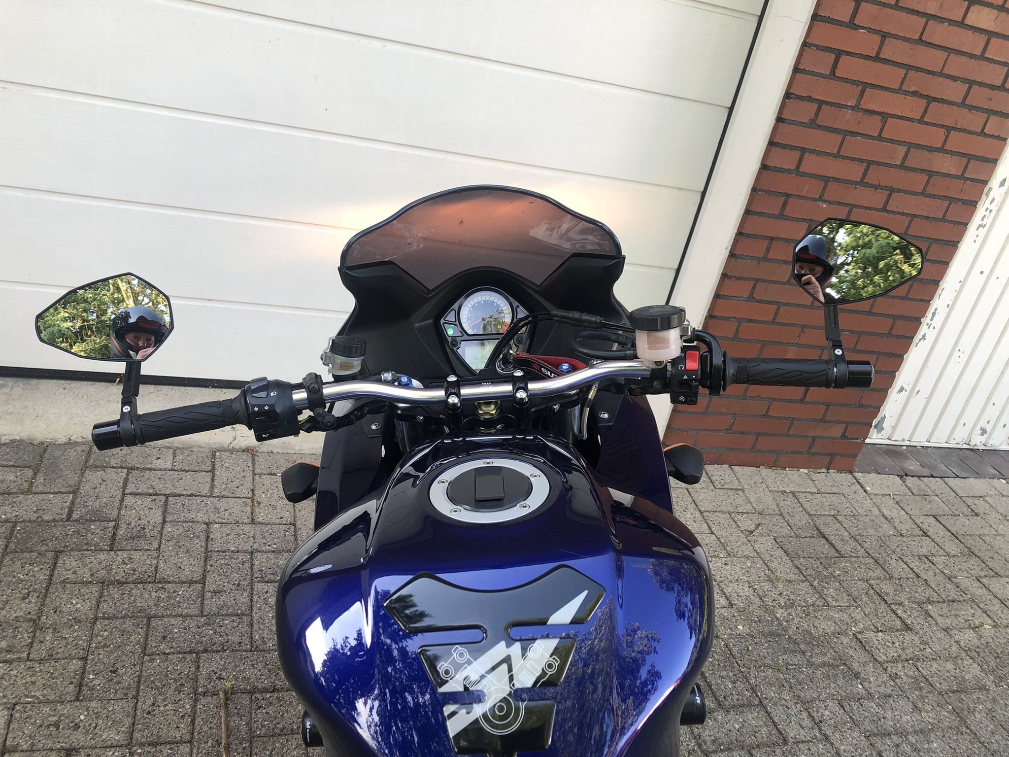

Hatte das gleiche Problem und habe mir einen SBK Lenker und meine Sitzbank extrem aufgepolstert. Es wurde zwar besser, aber die Ergonomie ist nicht mehr so toll. Der nächste Schritt wäre auf eine 2-1 Anlage und die TRW Adapter zu montieren. Aber ich scheue mich noch etwas wegen den Kosten. 2-1 Anlage von Bodis knapp 1200 Euro plus die Adapter für circa 130 Euro.

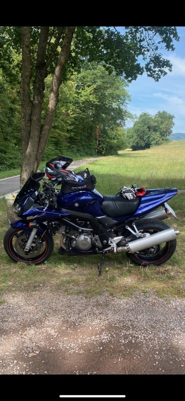

Hab heuer schon ne 1-Tagesfahrt von Brügge zu mir (1350km) am Stück gemacht und mir hat weder am Abend noch die nächsten Tage was wehgetan.
Hab allerdings an der Ergonomie bissi was gemacht: Abgepolsterte Sitzbank mit Gelkissen, Rasten mit den Adapterplatten versetzt, Tourenstummel (ca. 2,5cm höher), Brems- und Kupplungshebel mehr nach vorne geneigt und ein Racingwindschild von Puig drauf.
Alles in allem fahre und sitze ich jetzt sehr bequem, auch wenn viele glauben, dass es unbequem sein muss weils eben so ausschaut.
Andere Kollegen montiere statt der Stummel auch andere Lenker für eine aufrechtere Position.
Möglichkeiten gibts viele, man(n) muss nur das richtige für sich finden.
Sieht bei mir am Ende so aus:

Das Geheimnis der Entspanntheit, ist es mMn wenn man schön lässig auf der Kiste sitzt und nach oben greifen kann,
Sprich Reiseenduro
Oder SBK Lenker
Oder
https://cimg2.ibsrv.net/cimg/www.hdforu ... 121850.jpg
Stichwort: Rise
Zu breit würd ich aber auch nicht gehen, weil das anstrengend sein kann,
immer tendenziell nach außen greifen zu müssen...
Sprich Reiseenduro
Oder SBK Lenker
Oder
Stichwort: Rise
