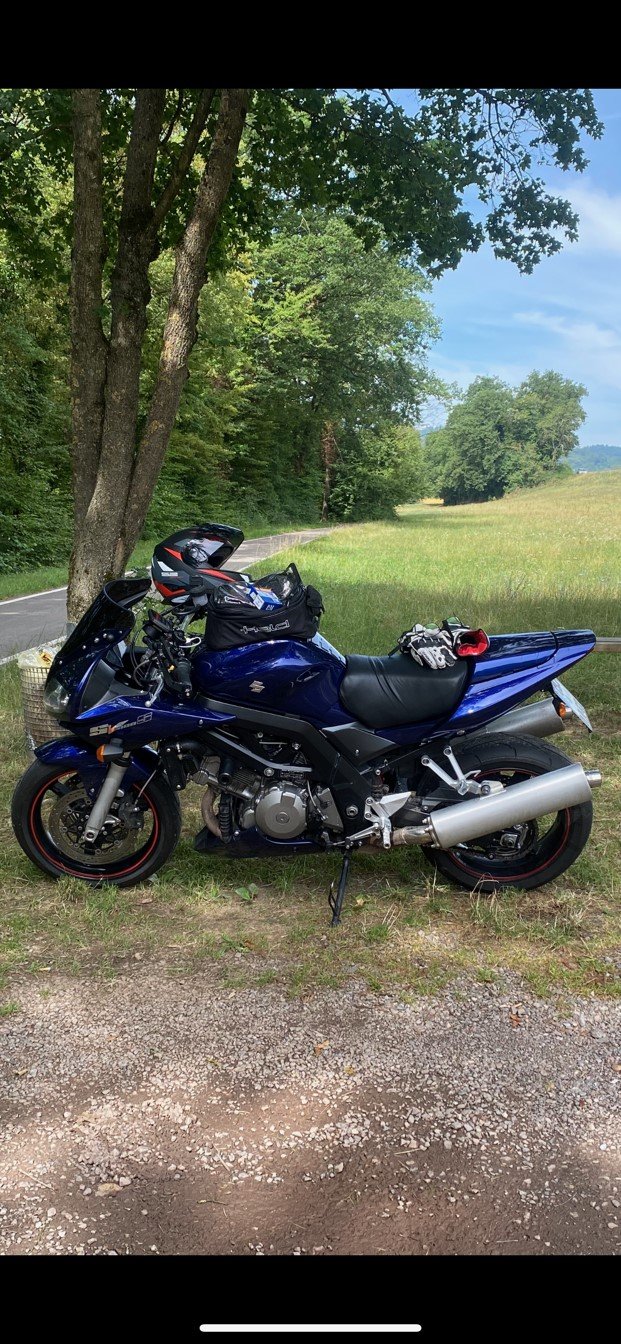

Beitrag von Triple7 » 12.09.2023 11:54
Hab heuer schon ne 1-Tagesfahrt von Brügge zu mir (1350km) am Stück gemacht und mir hat weder am Abend noch die nächsten Tage was wehgetan.
Hab allerdings an der Ergonomie bissi was gemacht: Abgepolsterte Sitzbank mit Gelkissen, Rasten mit den Adapterplatten versetzt, Tourenstummel (ca. 2,5cm höher), Brems- und Kupplungshebel mehr nach vorne geneigt und ein Racingwindschild von Puig drauf.
Alles in allem fahre und sitze ich jetzt sehr bequem, auch wenn viele glauben, dass es unbequem sein muss weils eben so ausschaut.
Andere Kollegen montiere statt der Stummel auch andere Lenker für eine aufrechtere Position.
Möglichkeiten gibts viele, man(n) muss nur das richtige für sich finden.
Sieht bei mir am Ende so aus:
