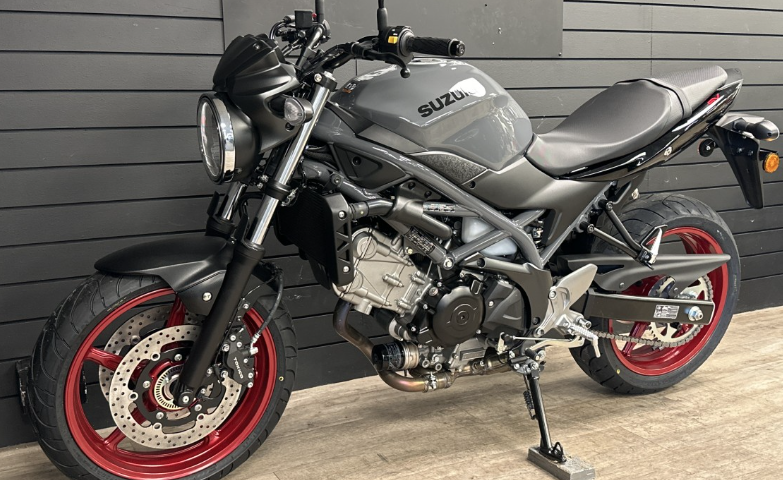

na.die neue SV 650 Ropa75, also Modell 2023 (siehe Anhang) Reifen vorne Dunlop Roadsmart III,2,25 Bar

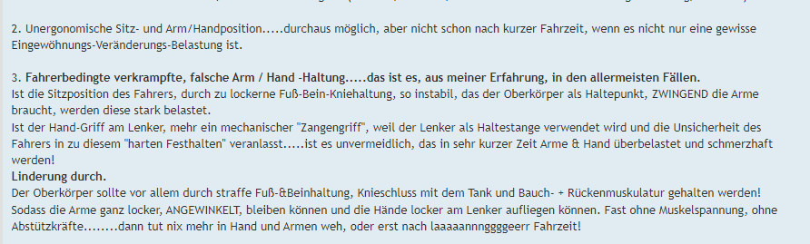

ja,das hab ich mir mal rausgepickt (siehe Anhang)
Unergonomische Sitzposition,,ja,ich rutsche auch ständig nach vorne und dann sind die Arme und Hände regelrecht mit dem OberKörpergewicht
auf den Lenker gedrückt,das ist kein entspannendes fahren nein.. ich dachte sogar schon an eine andere Sitzbank..aber die kann man nur bei einem
Sattler fertigen lassen,es gibt zwar Ersatzsitzbänke zu kaufen,aber die sehn alle mehr oder weniger gleich aus wie der originale..
