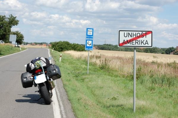

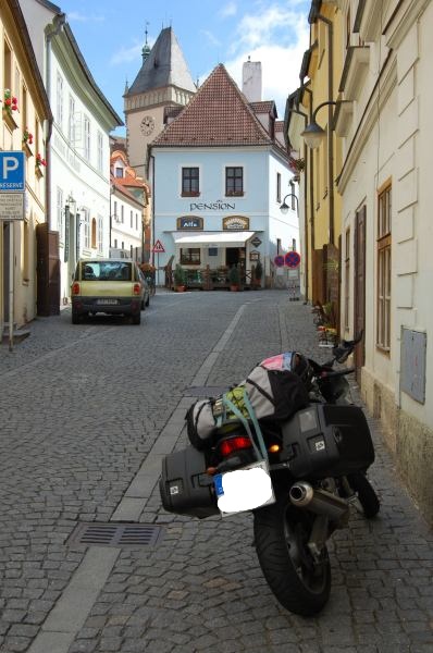

mhh das wird nicht so einfach möglich sein, da die Koffer sonst hinten an die Blinker stoßen... Ich habe die SV jetzt leider nicht hier, ich muss mir das zu Hause nocheinmal genau anschauen. Ich denke mal umso weiter ich die Koffer nach außen setze umso mehr muss ich auch auf eine gleichmäßige Beladung achten (Hebelgesetz ^^) Irgendwie blöd...
Gruß Tristan
Gruß Tristan
- sv2.jpg (82.78 KiB) 1611 mal betrachtet
- sv1.jpg (91.59 KiB) 1611 mal betrachtet

du hast die Kofferträger ja gebaut so das die Koffer hinten enger zusammen sitzen als vorne. Wenn du die hinten genau so weit auseinander machst kommst an den Blinkern vorbei.
Ein original Träger steht bei Ebay drínne...
Ach ja und hier nochmal mein Fotoalbum:
http://www.arcor.de/palb/album_popup.js ... ID=3287786
Leider ist das Foto von der Seite etwas zu dunkel als das man den Platz an den Rasten ordentlich erkennen könnte... Hab aber auch grad kein anderes...
Alles in allem kommen mir gerade wieder alle Gründe in den Sinn weswegen ich damals meine Krauser-Koffer verkauft hab. Die haben den gleichen klobigen Rechteckrahmen nötig wie die hepco-Becker. Das passte an der SV einfach nicht gut dran. Die "modernen" koffer mit 3-Punkt-Befestigung sind da imho besser. Wie du siehst hab ich den Träger aufs nötigste reduziert (die 3 Punkte eben) das ganze bildet ein dreieck das gut zwischen Blinker und Seitenwange passt. Müsste man auf den Fotos alles gut erkennen können. Der
HB-Rohrrahmen hat immer genau da Metall wo es keiner brauchen kann...
Gruß Dieter
