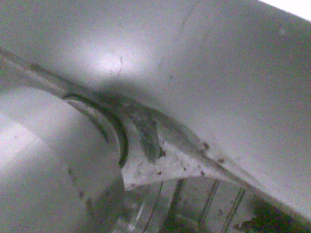

Ich hatte einen unfall mit meiner kante, bin sie jetzt mal gefahren und läuft noch geradeaus wenn ich freihändig fahre, jedoch hat der crashpad beim sturz den rahmen ein wenig eingedrückt.
meine frage, sollte ich den rahmen vermessen lassen oder solange sie gerade läuft kann ich sie wieder aufbauen. und rentiert es sich noch,
kante n 2003 36000km kaputt ist wasserkühler tacho lenker armaturen links und fussrasste links. Tank könnt ich notfalls mid den beulen fahren da er noch dicht ist.
MfG Laurie
delle im rahmen, crashpad ist nach hinten gebogen und hat den rahmen leicht eingedrückt

Hmm .....schwierig zu beantworten.
Nachmessen lassen würde ich ihn auf jeden Fall.
Eigentlich ist die Verformung ein Zeichen dafür, daß der Rahmen hinüber ist.
Wenn du es dir zutraust, dann würde ich den Rahmen den Winter über tauschen.

Ich weiß schon warum ich keine Crashpads anbaue. Die machen nämlich ruckzuck aus nem kleinen Schaden ne großen.
Und wenn der Rahmen wirklich eingedrückt ist, würd ich den wegwerfen. Ich bin da net empfindlich, aber das wär mir zu heikel.
Ich würde da aber auch noch´n Fachmann zu Rate ziehen, der sich das mal anguckt.

rahmen in den schrott auf jeden fall.wenn du pech hast hat der motor auch was abbekommen,was aber meißt nicht auf den ersten blick zu sehen ist. :wink:
und baue die komischen teile wieder ab :!: der schaden ohne ist geringer :wink:

Ich würde den Rahmen nicht weiterverwenden! Gerade bei einem Alurahmen sind mögliche weitere Beschädigungen nicht abzusehen.

Ich würde den Rahmen nicht weiter verwenden. Die Gefahr dass hier Haarrisse etc sind, wäre mir persönlich zu groß.

Da brauchste eigenltich gar nimmer lang rumfackeln. Der Rahmen ist komplett hinüber. Bei kleinen Schürfungen und Kratzern wärs ja net schlimm, aber wenn sogar der Rahmen sichtbar nachgegeben hat, ist der schrottreif. Musst halt zum Winter nen neuen besorgen und bei der Aktion kannst du auch gleich sämtliche Teile neu fetten, den Rahmen schwarz lackieren und das Lenkkopflager evtl. auswechseln.

Zerlegen und in Einzelteilen verkaufen. Alles andere macht keinen Sinn.
Habe schön öfters geraten, keine Crashpads zu verbauen. Bei einem Umfaller geht eh nicht so viel kaputt und wenn die Maschine auch nur ein bisschen rutscht, verdrücken sich die Halter und der Schaden wird nur noch größer. Ausserdem sehen sie einfach zum Ko... aus.

Ich muss den anderen aber recht geben, dass ich deinen Rahmen nicht weiter verwenden würde. Wenn du geschickt bist, neuen Rahmen einbauen. Kann aber nicht jeder; dann bleibt nur Teileverkauf.

Ihr könnt doch nicht -ohne überhaupt ein Bild gesehen zu haben - dem User dazu raten sein Mopped zu verschrotten :!:
Mann-o-Mann ich fass es nicht :x :x :x :x
Auch wenn das Ding Tausendmal aus Alu ist, wegen einer Delle ist so ein teil noch lange nicht Schrottreif, und was euch irgendwelche selbsternannten Metallurgen über Riss- und Bruchempfindlichkeit von Aluminium Konstruktionen erzählen solltet ihr nicht Hirnlos nachplappern.
Vollpfosten wie Ihr tragen mal wieder ihren teil dazu bei das Motorräder mit Kratzer nix mehr wert sind und sich Teileschlachter ne goldene Nase verdienen.
@ Laurie :
mach mal´n Foto & lass dich nicht verrückt machen.

Also ich bin der Meinung, wenn der Rahmen schon fürs Auge sichtbare Verformungen hat, würde ich ihn auch nicht weiter fahren. Wäre mir zu riskant.
Schon bei dem Gedanken das er bei höherer Geschwindigkeit den Geist auf gibt lässt es mir eiskalt den Rücken runter laufen.

Laurie hat uns eben nach Meinungen gefragt. Niemand hat ihm empfohlen, sein "Moped Hobel zu verschrotten"! Es wurde auf Gefahren / Erfahrungen hingewiesen, die eben nicht immer sofort sichtbar sind. Es wäre jedenfalls eine Menge Prüfaufwand zu betreiben, um mit diesem Teil sicher wieder am Straßenverkehr teilzunehmen.
