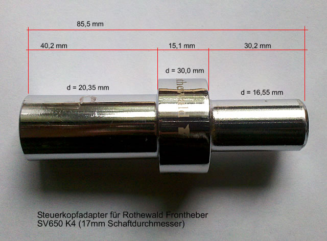

Um ein Gefühl zu bekommen wie so ein Teil maßlich aussieht, hier der Steurekopfadapter von Rothewald/Kern für die SV650 ab K3:
Der Innendurchmesser des Steuerkopfrohres ist bei der K3 genau 17mm, also habe ich 0,45mm Luft zum ein/ausfädeln des Adapters. Das klappt ganz gut.
Mit nur 0,2mm Luft ist das sicher auch machbar, aber etwas mehr Gefrickel.
Was kurz und lang bedeutet kann ich nicht sagen, ich habe auch keine Ahnung ob diese Adapter in den Ricambi weiss passen.
Ich würde an deiner Stelle einen gebrauchten von Rothewald kaufen, siehe z.B.: Kleinanzeigen - Rothewald (Habe ich selbst, ist i.o. - so ein Teil kann nur in Verbindung mit einem Heckheber verwendet werden !!!)
