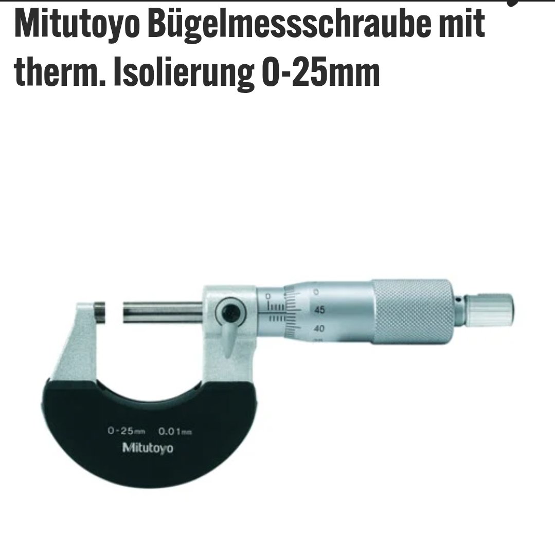

Danke an alle für die sachkundigen Antworten:
Habe ich also richtig verstanden, dass ich nicht unbedingt eine mit spitzer Auflagefläche brauche, sondern es auch eine ganz normale Bügelmessschraube tut? -> Bsp.:
Ich dachte immer, man muss die Rillen unbedingt mitmessen.

Meine Bügelmessschraube hat keine Spitze. Zum Ausmessen von Bremsscheiben braucht man das nicht.
Genau so, das reicht vollkommen.
