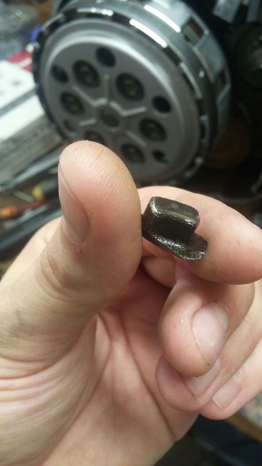

Erstens ist das Getriebe von Touren Motorrädern nicht für das Schalten ohne Kupplung konzipiert und schon gar nicht unter Last. Zweitens ist die Touren Getriebe Abstufung dafür in viel zu große Sprünge unterteilt. Um bei der 650er vom 1.ten in den 2.ten Gang zu Schalten, muss der Motor um satte 38% abgebremst werden und das schlagartig. Das geht vorallem auf die Klauen und Zinken im Getriebe. Man muss sich mal vorstellen, dass die Schwungmasse im Motor mit zig Kilowatt an Energie schlagartig von 10.000rpm auf 6200rpm gebremst wird. Also ich möchte meine Hand da nicht dazwischen haben...
Zum Vergleich eine GSXR 1000, deren Getriebe ist natürlich dafür ausgelegt worden in Stabilität und Gang Spreizung. Sie muss vom 1.ten in den 2.ten nur 24% überbrücken.
Um das ganze noch zu unterstreichen hier ein Motor von einem Kollegen hier im Forum, der gerne schnell und ohne Kupplung geschalten hat. Das ist ein Zinken aus dem Getriebe, der in die Gangräder eingreift (besser gesagt eingegriffen hat). Die Bruchstücke haben sich im Motor hübsch verteilt und die Ölpumpe verstopft.

Danke Knubbler, endlich mal einer ders kapiert hat. Wer vorhat seine SV zu pflegen und vielleicht sogar die 100 000 zu knacken sollte auch an die Klauen und noch wichtiger an die Mitnehmerzapfen denken und die Kupplung bemühen. Auf der Landstrasse kommts nicht auf 2/10 Sekunden Zeitersparnis beim Schalten an

und von welchen zahnrädern ist das genau? also von welche gangübergAng?

Und wieder was gelernt danke an knubbler. :)
Aber ölpumpe verstopft klingt für mich fatal für den motor stimmt's :?:

Das ist der Eingriff in den 4.ten Gang gewesen.

sollte, deiner Theorie nach, dann aber nicht der Übergang 1>2 Gang überpropotional dran glauben müssen? das Übersetzungsverhältnis des Getriebes finde ich leider nicht in den FAQ....
