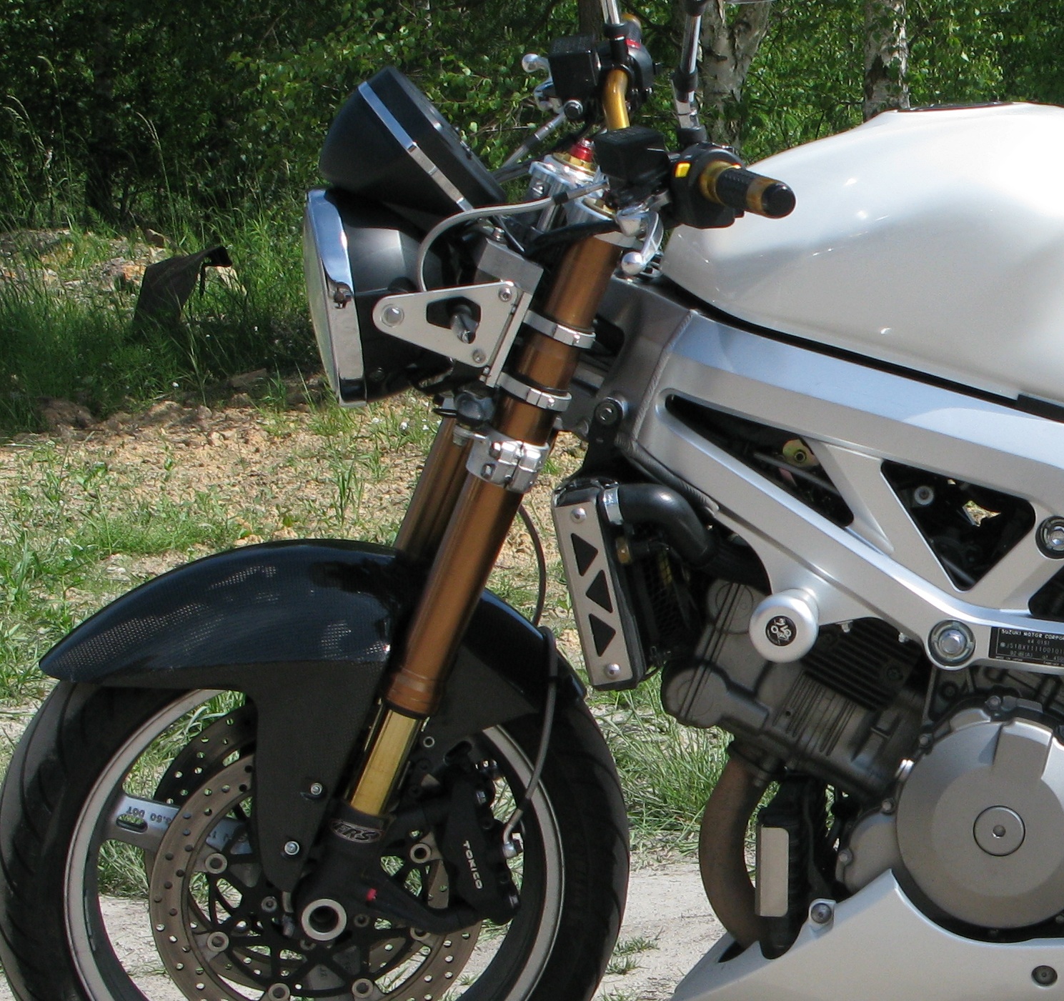

So Leute, ich hab gestern mal nachgemessen. Bei seitlicher Befestigung des LD bräuchte ich in der aktuellen Frontendkonfiguration ca. 13cm Hub. Das ist also zumindest schonmal im Rahmen des mach-(kauf)baren. Allerdings habe ich überhaupt keine Idee, wo ich den seitlich anschrauben könnte. Der obere Halter des Kühler ist bei Volleinschlag einfach zu nah am Frontend und die Differenz bis zum nächsten, vorhandenen Haltepunkt (obere/vordere)Motorhalterung) ist einfach zu hoch, als das man dort sinnvoll den LD befestigen könnte. Und zwischendrin ist nix :(

wie bei der kawa auf der ersten seite mit einer klemmung. Dann kannst du ihn so befestigen das er nicht zu nah is und wenn du nur 130mm brauchst, aber den 160mm nimmst hast du genug spielraum für den max. einschlag.

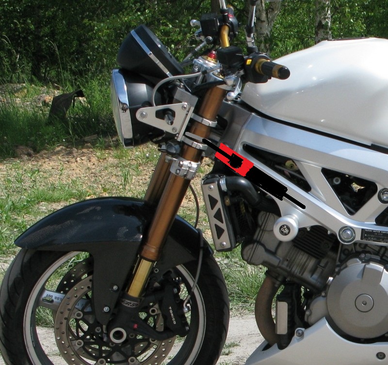

Weil ich's grad überhaupt nicht Blicke, könnt ihr im angehängten Bild rummalen und mir eure Lösungsvorschläge visuell unterbreiten :D Vielleicht kapier ich's dann... :idea:
P.S.: denkt Euch den Scheinwerfer weg, da ist jetzt zu wenig Platz um den LD klassisch vor die Gabel zu bauen...

rot is der halter der an der kühlerbefestigung angeschraubt wird, schwarz is der ld, grau ist die schelle an der gabel.
mal eben schnell zusammen gebastelt damit du weißt wie ich es meine....
LD Halter.jpg (13.91 KiB) 2328 mal betrachtet
