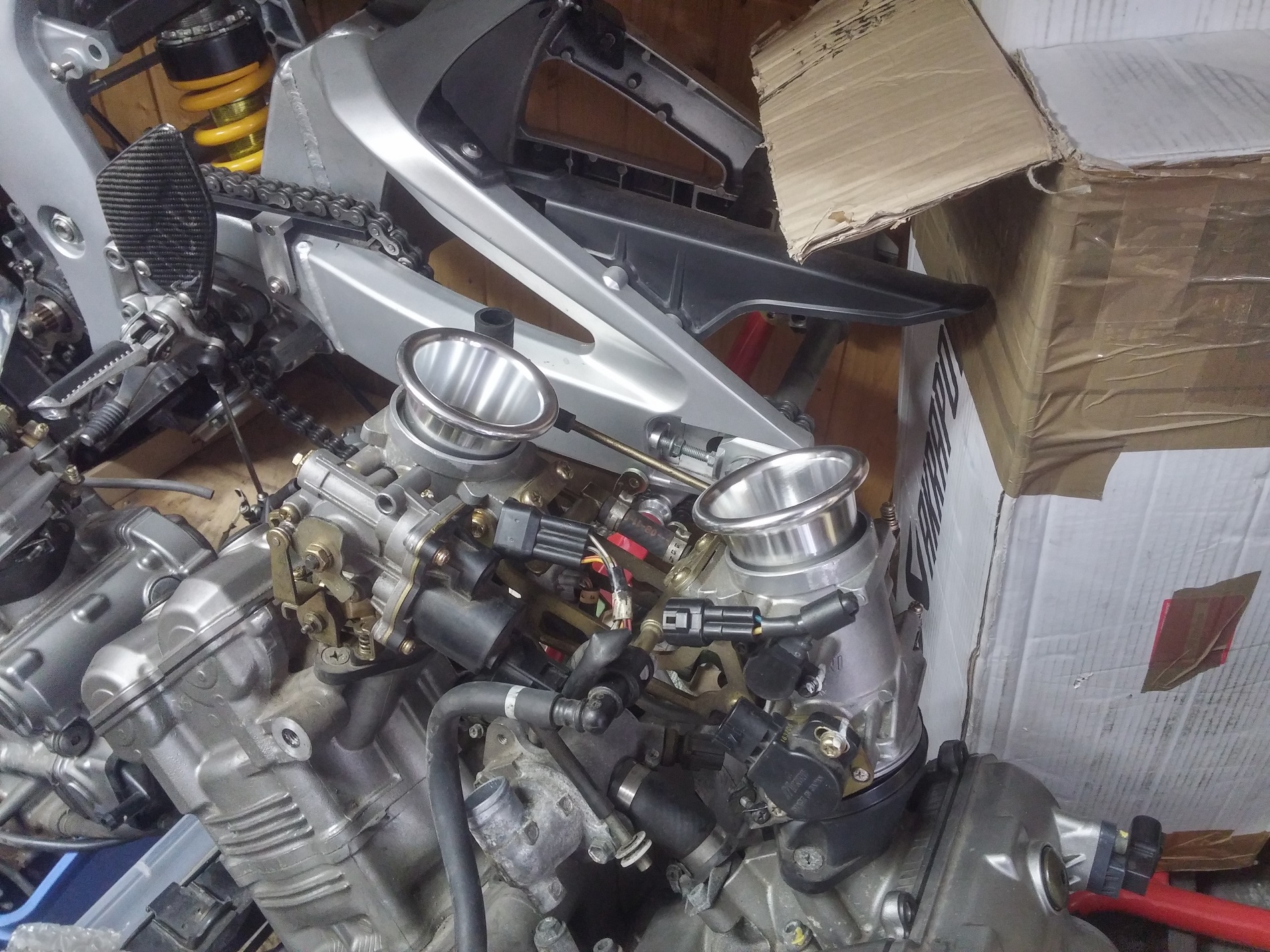

Ich bin gerade dabei Ansaugtrichter für die SV1000 zu bauen. Passen Plug&Play von oben in die Ansauggummis der Airbox. Ich würde gerne mal hören ob noch mehr Leute Interesse an sowas hätten. Preislich wird es sich pro Satz bei 140€ einpendeln. Länge ist frei wählbar.
Das ist nur ein Beispielbild, die fertigen Trichter sehen etwas anders aus.
EDIT auf Drängen eines Moderators, Länge frei wählbar aber nur paarweise, verschiedene Längen biete ich nicht an

Was bringen die
1. Trichter und die
2. verschiedenen Längen bei der 1000er?
3. Gibt es dazu belegte Messwerte?

Ein Ansaugtrichter in optimaler Form bringt durch geringere Verwirbelung immer eine Steigerung des Füllungsgrades und damit mehr Drehmoment, also auch Leistung in diesem Drehzahlbereich (Drehmoment x Drehzahl = Leistung).Durch die Auslegung der gesamten Ansauglänge näch den gegebenen Steuerzeiten, lassen sich beachtliche Drehmomentsteigerungen erziehlen. Die Leistung im Teillastbereich steigt und der Kraftstoffverbrauch sinkt.
Verschiedene Trichterlängen sind in meinen Augen nicht Zielführend und soetwas werde ich nicht anbieten.
Messwerte von meinen Motoren sind für die Serie wenig aussagekräftig, da ich immer mehr als nur die Ansaugtrichter verändere, aber wen es interessiert, der kann sich die Drehmomentkurven der TL1000 ansehen, die hat Ansaugtrichter serienmäßig verbaut (auch wenn die Form und Länge nicht optimal sind)

Langer Trichter Drhmoment unten raus.
Kurzer Trichter Leistung nach oben raus.
Es gibt hier und da Ideen so etwas zu mischen, z.B. vorne Lang, hinten kurz.
Zu sehen bei Factory Pro (für die Kleine).

Wäre interessiert, weil bei meinem Boxer optimierte Trichter ziemlich viel gebracht haben.
Aber ohne Einstellung und Abstimmung auf dem Leistungsprüfstand werden die Trichter für die dicke SV ihr wahres Potential nicht zeigen, oder?

Doch die optimale lässt sich realtiv genau berechnen, ob 7mm + oder - muss dann aber tatsächlich auf dem Prüfstand ermittelt werden, da einige Faktoren in Wechselwirkung zueinander stehen. Aber wie gesagt, man kommt realtiv gut hin und meine 100mm langen Trichter haben auf Anhieb gepasst und aus 62 wurden 72Nm (klar ist an dem Motor noch ein wenig mehr gemacht worden)
