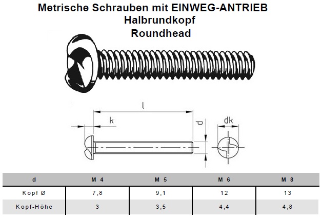

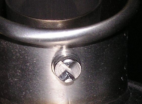

22AndreSV1000s hat geschrieben:hahahahaha :mrgreen:
Hab was gefunden
Das sieht mir eher wie eine Einweg-Sicherheitsschraube aus :denk:

Genau, die Schrauben sind dafür gedacht, dass du sie nicht so einfach rausmachen kannst. Gehen nur einfach rein aber nicht raus.
Denn ohne DB-Killer sind die Töpfe ja nicht mehr zugelassen :wein:
Gibt zwei 2 Möglichkeiten:
1 Mit der Flex mit einer 1 mm Scheibe einen Schlitz in den Schraubenkopf machen und dann mit dem Schraubendreher rausdrehen. Aber Vorsicht, nicht zu tief schlitzen, sonst drehst du den Schraubenkopf weg.
2 Eine normale Mutter aufschweißen und dann mit dem Schraubenschlüssel rausdrehen.
Grüße Micha

Ich würde es erstmal mit ner Zange probieren ;)

Wenn alles nichts hilft- aufbohren und mit Schraubenausdreher / Linksausdreher die Schraube ausdrehen und durch eine "normale" Schraube ersetzen.
Es ist dabei die Frage ob ein Bohrer am Kopf der Schraube angesetzt werden kann- natürlich zuvor körnen. Oder ob der Kopf erst runter muss. Aber wenn ich mir das so ansehe wird wohl der Kopf runter müssen.
Gruß Frank

Ich habe es bei meinen LEO´s schon gemacht. Die Flex-Variante ist wirklich das Einfachste. Einen Links-Ausdreher haben ja auch die wenigsten, eine Flex dann schon eher.

Ich hab bei meinen leos nur ein paar mal drauf geklopft und dann kräftig mit einem schlitzsxhraubenzieher gedreht. Dabei ging die Schraube los. Der erste ruck ist am schwierigsten.

Die schraube ging mit der Zange super raus, allesdrings der db killer nicht
egal kam dann nach spielerein endlich raus.
Die schraube hat ein ganz normales Feingewinde ! :mrgreen:
hoffe man kann den bit erkennen denn dieser ist für die originale leo schraube.
