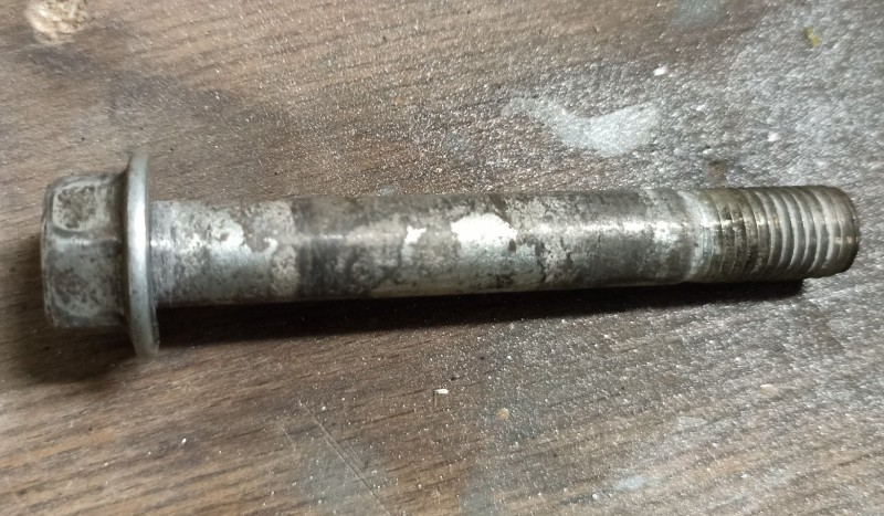

Hi leute
Hab beim zerlegen der gabelbrücke gesehn dass eine der großen schrauben die mit der 7 drauf verbogen is
Hat vielleicht jemand eine rumliegen die er nicht braucht die er mir veräußern würde ;) bier
Danke schonmal

Hallo.
Schraube habe ich keine. Was mich wundert das die selbst bei Suzuki nicht lieferbar ist.

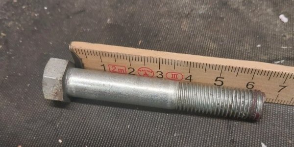

Prinzipiell ist es eine normale Schraube M10x1,25 Feingewinde. Die bekommst du im guten Schrauben Handel. Die Japaner haben aber eine Schlüsselweite von 14mm die Normschraube SW17. Ich habe das bei meiner Seligen VX800 mal gemacht. Muss dann halt die Schlüsselweite runter feilen auf 14. Für mich als Schlosser kein Thema. Wenn du das auch kannst ist das die Lösung

Paßt da keine Inbusschraube?
Inbus Größe 8, müßte doch eigentlich passen...

Es ist auf jeden Fall M10. Dadurch das unten ne Mutter drauf ist muss es nicht zwingend eine Feingewinde sein. Eine 8.8er M10 geht halt auch mit der passenden Mutter.
Aber um die Schlüsselweite kommst du nicht herum. Da das Gegenteil zum 6kant im Alu Teil eingearbeitet ist. Ein M10 Inbus Kopf hat auch 16,5mm Durchmesser und ist wahrscheinlich auch zu hoch

Ja okay, dann muß es ein 14er Kopf sein.

Was ich anbieten kann ist eine Schraube vom Federbein. Vorteil M10x1,25. Ist 70lang wenn das reicht. Die hat zwar einen Kragen. Aber SW14. Dann braucht man nur rundum den Kragen bis auf die SW wegfeilen.

https://www.ronayers.com/oemparts/a/suz ... m-sv1000k3
Pos. 12 und Pos. 10 nicht vorhanden. Komisch...
Auf der deutschen original Suzuki Seite gibt es sie aber noch für 12,5€
https://www.suzuki-motorrad-ersatzteile ... UKI3688456
Bei der VX damals habe ich mit selbst gedrehten 20mm Distanz Klötzchen den Lenker höher gemacht und dementsprechend brauchte ich die Schrauben 20mm länger.

Einfach eine Inbus 8.8er von ner Werkstatt holen würde ich jetzt sagen

Die original gesuchte Schraube ist M10X1,25. 65mm lang mit SW14 (wichtig). Das Gewinde ist etwa 30mm lang.
Nur falls die jemand noch mal sucht...
