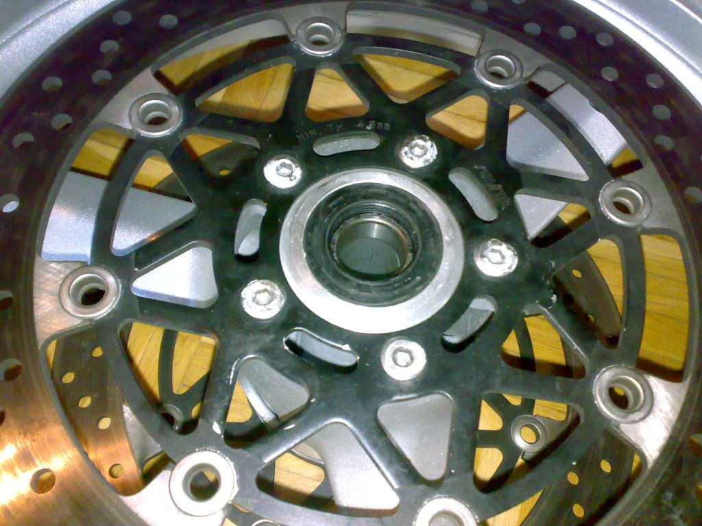

hey,
ich bau ja gerade auf gsxr front um (600k7) habe eine gebrauchte sv1000felge gekauft, es sind die beiden lager drin, es sieht momentan so aus wie im anhang. beide aussenseiten der felge haben 7mm bis zum lager. in die eine seite kommt die achse beim einbau, aus der anderen hab ich spiel, wenn das rad in der gabel ist. kommt da noch ne distanz rein, wenn ja welche? die originale der sv1000 oder die der gsxr 600 k7?
danke!
KLICK

Da kommt normal das Gegenstück hinein, wo die Achse drin verschraubt wird.
Das Teil dient quasi als Distanz.

http://fiche.ronayers.com/Index.cfm/Mod ... ONT_WHEEL_
teil 7?
oder das von der sv1000?
danke,felix

Teil 7, ja..., vorausgesetzt die SV1000 Felge hat an den Lagern die gleiche Breite wie die GSXR Felge.

die amis schreiben auch, dass man teil 7 braucht.
danke!
