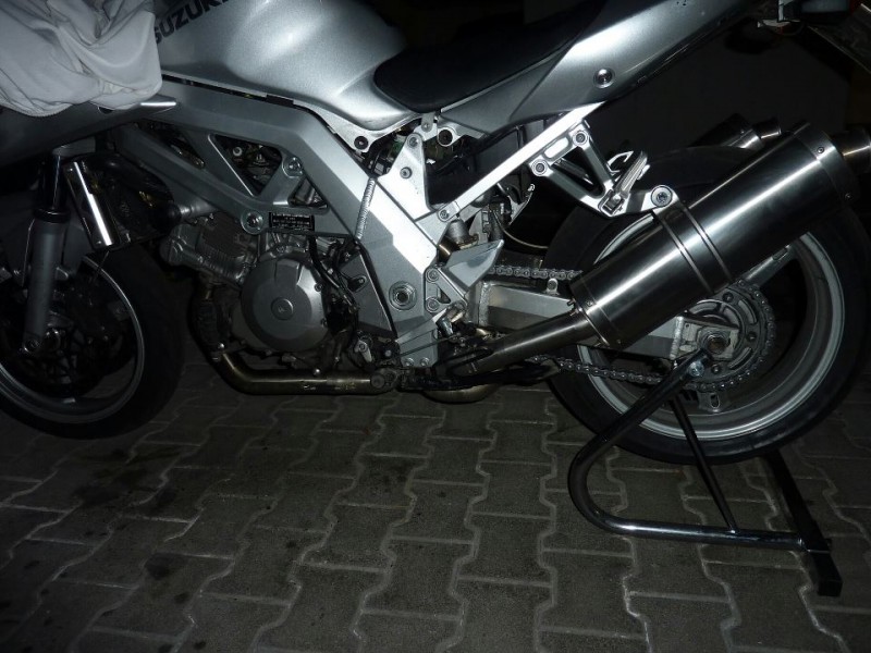

hmm ich hab irgendwie das gefühl dass ich mit dem neuen Krümmer, weil er den Topf minimal steiler stellt (um den Aufnahmepunkt an der Soziusraste herum), mir etwas schräglagenfreiheit nimmt. Muss mal schauen...wenn jetzt auf der Rundstrecke das Ding vor den Rasten aufsitzt gibts nach dem ersten Termin einen Lothar Krümmer hier zu verkaufen
scheiße mann

Um den Aufnahmepunkt der Soziusraste?
Das heißt, die Orginalen Soziusrasten inkl. der Aufnahme sind halt nocht "Orginal"??
Wenn ja, ist es klar das dann deine Schräglagenfreiheit vermindert wird.
Aber wer baut sowas?? Kann ich mir beim Lothar nicht vorstellen. Und wenns gewollt so gemacht wird, ist die Sache doch egtl. klar

Ich wollte den Topf in Originalposition vom Lothar haben weil ich
a) ab und zu mit Sozius fahre und
b) nur so mein Gepäcksystem draufpasst
jetzt hat sicher der Topf etwas steiler gedreht. Zumindest b) ist damit auch in Gefahr, aber mal schauen.
Aber ich könnte mir wirklich überlegen, sobald ichs merke dass ichs wirklic brauche, die beiden Endstücke gegen andere zu tauschen, welche kombiniert werden mit dem raus schmeißen der Soziusrasten und einem anderen Endtopfhalter...ich denke darauf wirds raus laufen. Im Straßenbetrieb komme ich so selten auf die Rasten (meist nur wenn ich nen Fehler korrigieren muss

Ich schiebe sie heute abend mal raus und mach draussen ein BIld

Oki, das bestätigt meine Annahme.
Da der Topf steiler im vergleich zum Okinal steht und sich dabei aber nur um den okinal Haltepunkt dreht, kann sich ja zwangsläufig die untere Kante des Pottes nur entgegen Uhrzeigersinn richtung Strasse drehen und nimmt dir logischerweise etwas Schräglagenfreiheit. Ich hoffe mal, daß du das fahrerisch aber nicht unbeding um diese Jahreszeit testest???

Nene...ich fang ab mitte Februar / März wieder an und wenns dann endlichmal wieder asphalttemperaturen größer 10°+ und Lufttemperaturen um die 15° hat kanns auch wieder richtig los gehen. Das ist ganz gut so, weil man dann zur Hauptsaison schon besser in Übung ist, wie wenn man erst im April anfängt.
ToDo:
- vernünftige Abdeckungen basteln am abgesägten Soziusgriff (nicht meiner, sondern ein gebrauchter zerkratzter)
- Batterie rein, Tank und Seitendeckel festschauben
- fahren
Mehr mach ich diesen Winter nicht mehr. Schön wären noch andere Nockenwellen am Auslass gewesen, aber gut...eins nach dem anderen
PS: Hier ein "Soundfile", aufgenommen mit dem Moped wie es hier auf dem Bild zu sehen ist: http://www.youtube.com/watch?v=6meha11mjYA

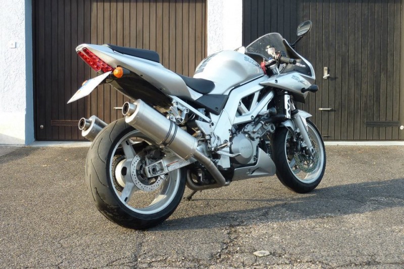

flyingernst hat geschrieben: edit: wer findet den Fehler
Orischinalbusblinker!

Kein Reflektor hinten?

Die Schrauben der Seitendreiecke fehlen...
