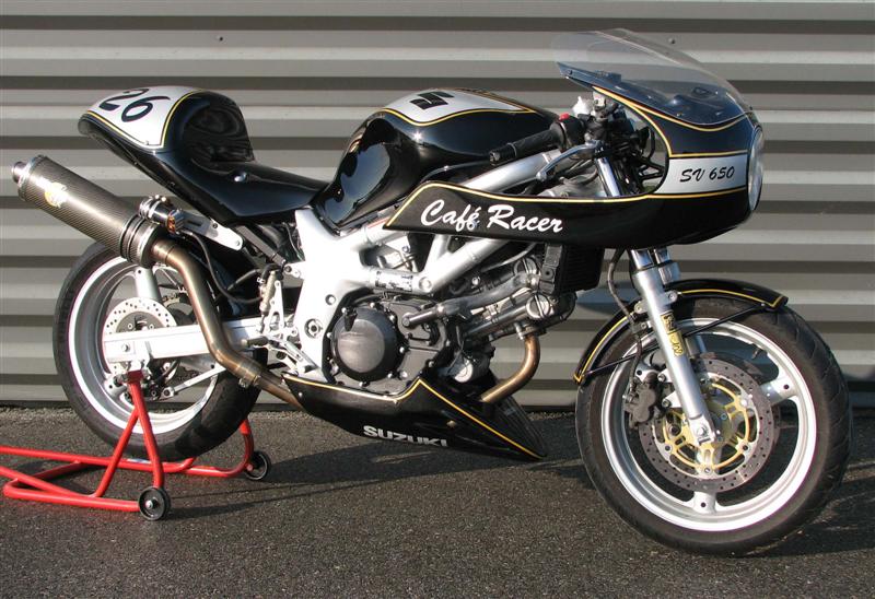

Suzuki Sv 650 CR.jpg (96.65 KiB) 2392 mal betrachtet

Die Tourmatch sollten die zusätzliche Schraube, die an der oberen Gabelbrücke befestigt wird eigentlich nicht haben. Ich selbst habe die originalen Suzi Tourenstummel an meiner S montiert (-> die kommen von LSL), hier hast Du eine massive Doppelklemmung ohne diese Schraube, funktioniert 1A, sehr entspannte Sitzposition, sollte auch bei der N so sein.
Den Scheinwerfer würd ich auch kaufen, schick ;) bier
@Woif:
Klassik meets Moderne --> toller Umbau & Lackierung :top:
Kraussi
Woif
Re: Stummel an der N
Beitrag von Woif » 30.12.2011 17:12
kraussi hat geschrieben: @Woif:
Gell, schaut scharf aus ^^ ...
nur schade dass der Umbau nich mir gehört :cry:
Aber: ich hab mir nen Tommaselli Lenker bestellt, und wenn der auf meinem Bock montiert is, na aber dann :mrgreen:
