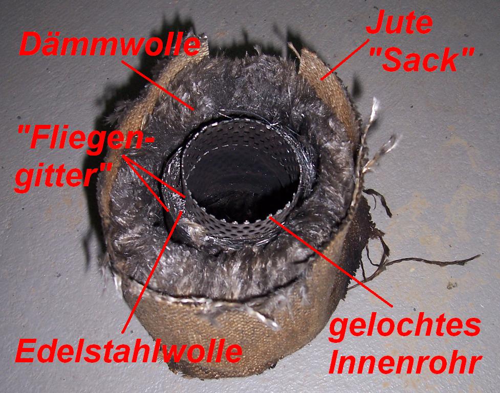

Nun, vielleicht gibt es ja tatsächlich eine Qualitätsverbesserung im Aufbau, vielleicht liegts aber auch einfach nur daran dass du sicher 2 Töpfe hast. Der einzigst nennenswerte Unterschied zwischen den Töpfen ist aber, wenn überhaupt, der db-Eater. Da gibt es meines Wissens zumindest zwei unterschiedliche Versionen, der Größere ist bei der 650er zu laut. Ixil, welche ja die Mutterfirma ist hat zwar mittlerweile wohl wieder Kammerdämpfer, aber der Takkoni ist, genau wie die meisten anderen Nur ne Hülle mit Siebrohr und Dämmmaterial, da gibts nicht so viel Spielraum. Aber bei der Verarbeitungsqualität, da schon.
So schaut ein Leo innen aus:
Das ist ein Bild von Dieter aus der KLB
So schaute mein Takkoni aus: http://www.svrider.de/Forum/viewtopic.p ... t#p9610563
Es gab keine Edelstahlwolle und auch keinen Jutesack. Bei Mivv gibts übrigens statt der Edelstahlwolle ein feinmaschiges Drahtgeflecht "Fliegengitter".

Es gibt dort einfach nichts was die Dämmwolle daran hindert sich durchs Hintertürchen zu verabschieden... :roll:
Wenn das mittlerweile besser ist, dann ist das sehr löblich, aber zwischen 650er und 1000er gibt es da mit Sicherheit keinen Unterschied, sogar der Anschlussflansch ist ja der gleiche. Oder glaubst Du wirklich, die bauen für die 1000er nen anderen Topf und zimmern hinten den gleichen Flansch dran? Habe dich bisher nicht für nen Träumer gehalten! :)
