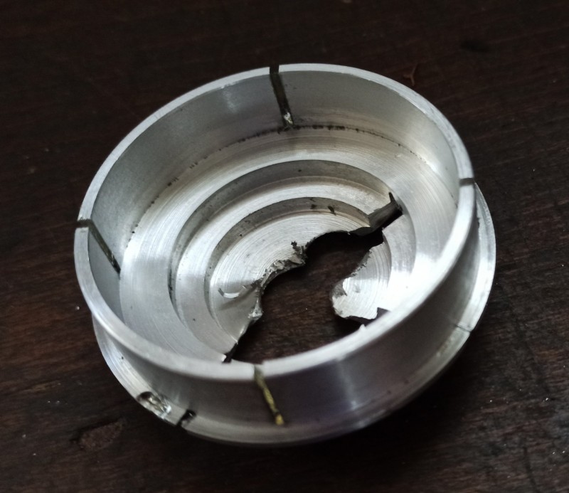

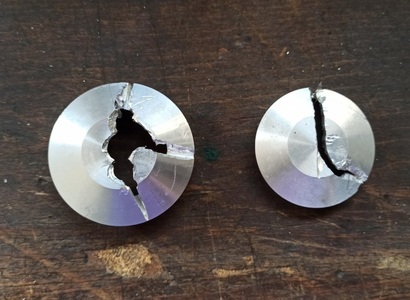

Die Kappen sitzen so fest, daß sie "zerstörungsfrei" nicht mehr zu demontieren sind. Ich habe sie nur durch Einfräsen eines Schlitzes demontieren können. Siehe Foto. Nachdem ich eine Kappe entfernt hatte, dachte ich, ich könnte die andere mittels einer soliden Stange (Ratschenverlängerung 1/2 Zoll) durch die hohle Achse herausschlagen. Ging aber auch nicht. Bombenfest, obwohl ich die Kappen vorher eingefettet hatte (wie das von Fa. Bach vorgegeben ist).
Und eine Demontage sollte ja eigentlich möglich sein - zum Beispiel wenn man mal etwas an der Schwingenlagerung machen möchte oder für einen Montageständer, wenn man das Hinterrad für bestimmte Arbeiten entlasten muss.
War also eine Fehlinvestition...
Aber vielleicht entwickelt hier ja mal jemand etwas Besseres und bietet es an. :)
Rolf
Rolf

Wie sieht denn die andere Seite aus?

Beitrag von Black Jack » 30.08.2021 16:52
Zeig doch mal den Sitz der ind der Buchse steckt.

Auf dem Foto weiter oben ist links die Kappe für das linke Schwingenlager und rechts die Kappe für das rechte Schwingenlager zu sehen. Die rechte Kappe ist also etwas kleiner.
Hier noch ein Foto von der Innenseite der linken Kappe. Breite des inneren Bundes 12 mm. Bei der rechten Kappe sind es nur 7 mm.
Rolf
Rolf

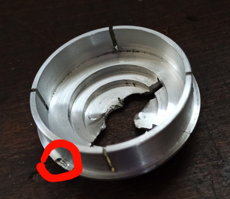

Vielleicht täuscht das auf dem Bild, aber ist das eventuell ne Vertiefung wo man mit nem kleinen Schraubendreher ansetzen könnte? aber dann müsste gegenüber ja auch eine sein, damit man das ohne Verspannung raushebeln kann...

Nee - da wo du etwas rot markiert hast, ist ein Stück rausgebrochen. Glaub mir: Wenn die Deckel einmal verbaut sind, bekommt du die ohne Totalschaden nicht mehr raus.
Vielleicht könnte man den Bund vor dem Einbau etwas abschleifen, damit sie nicht so stramm sitzen.
