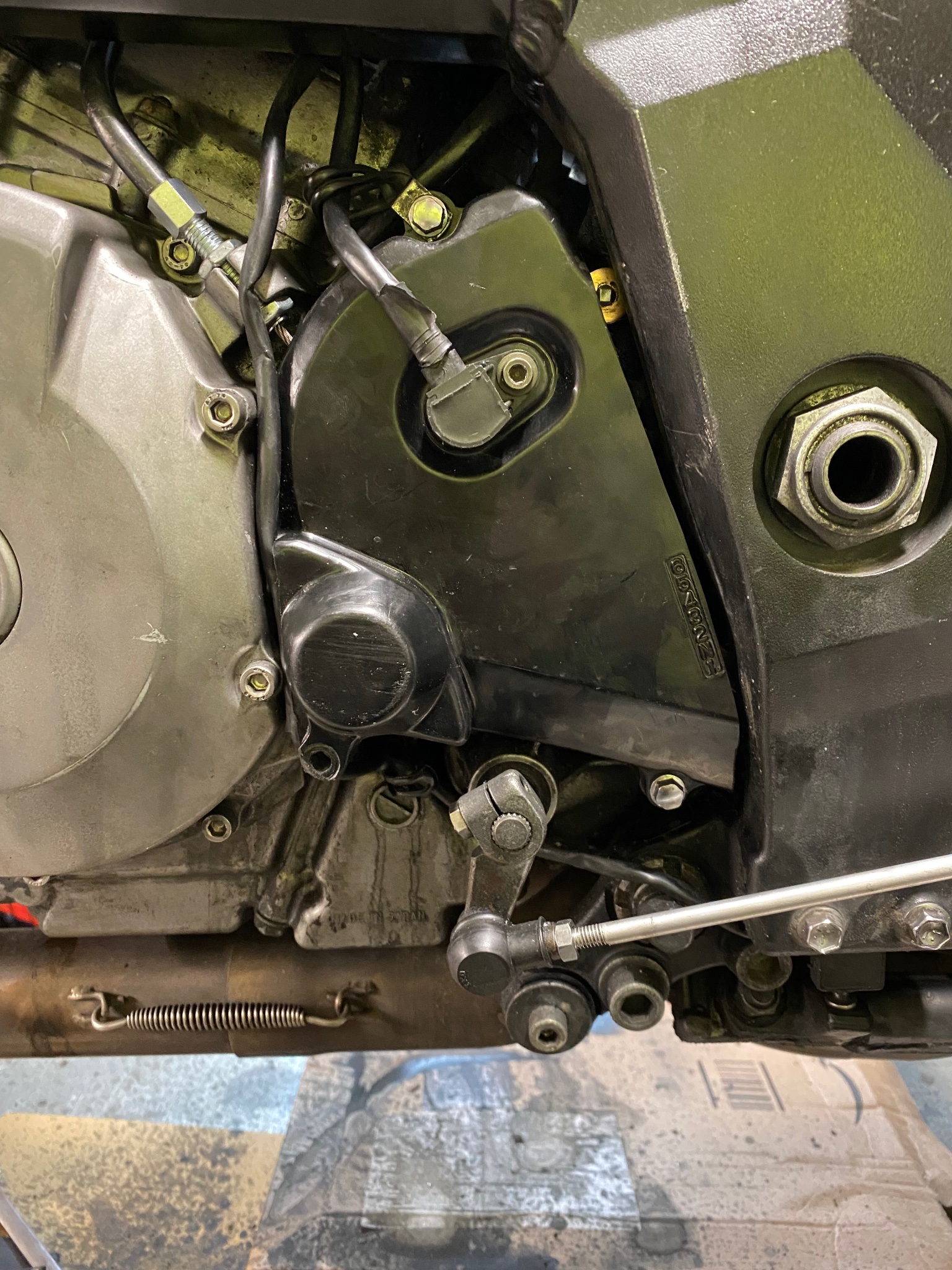

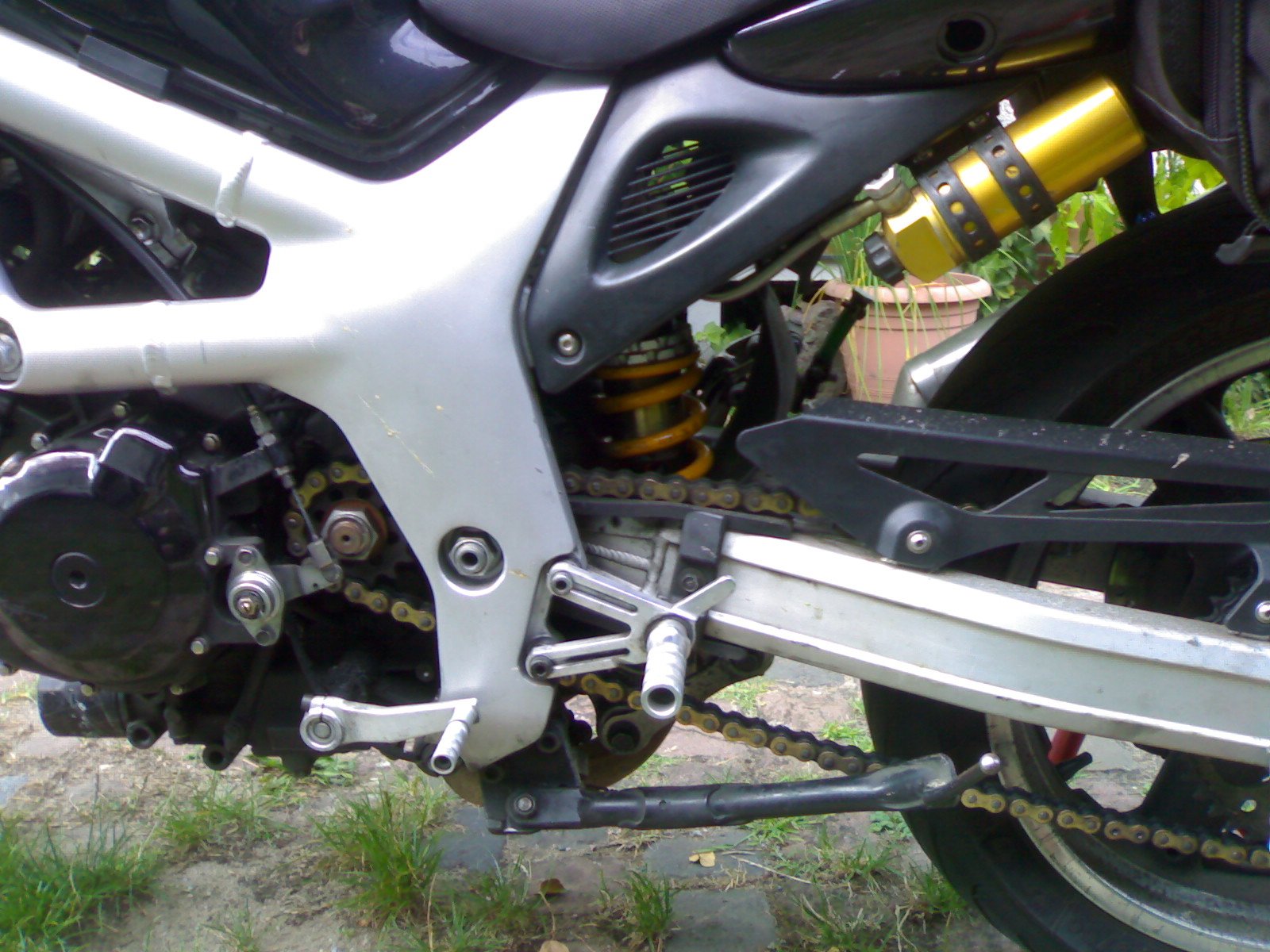

Re: SV1000 Kupplungsumbau

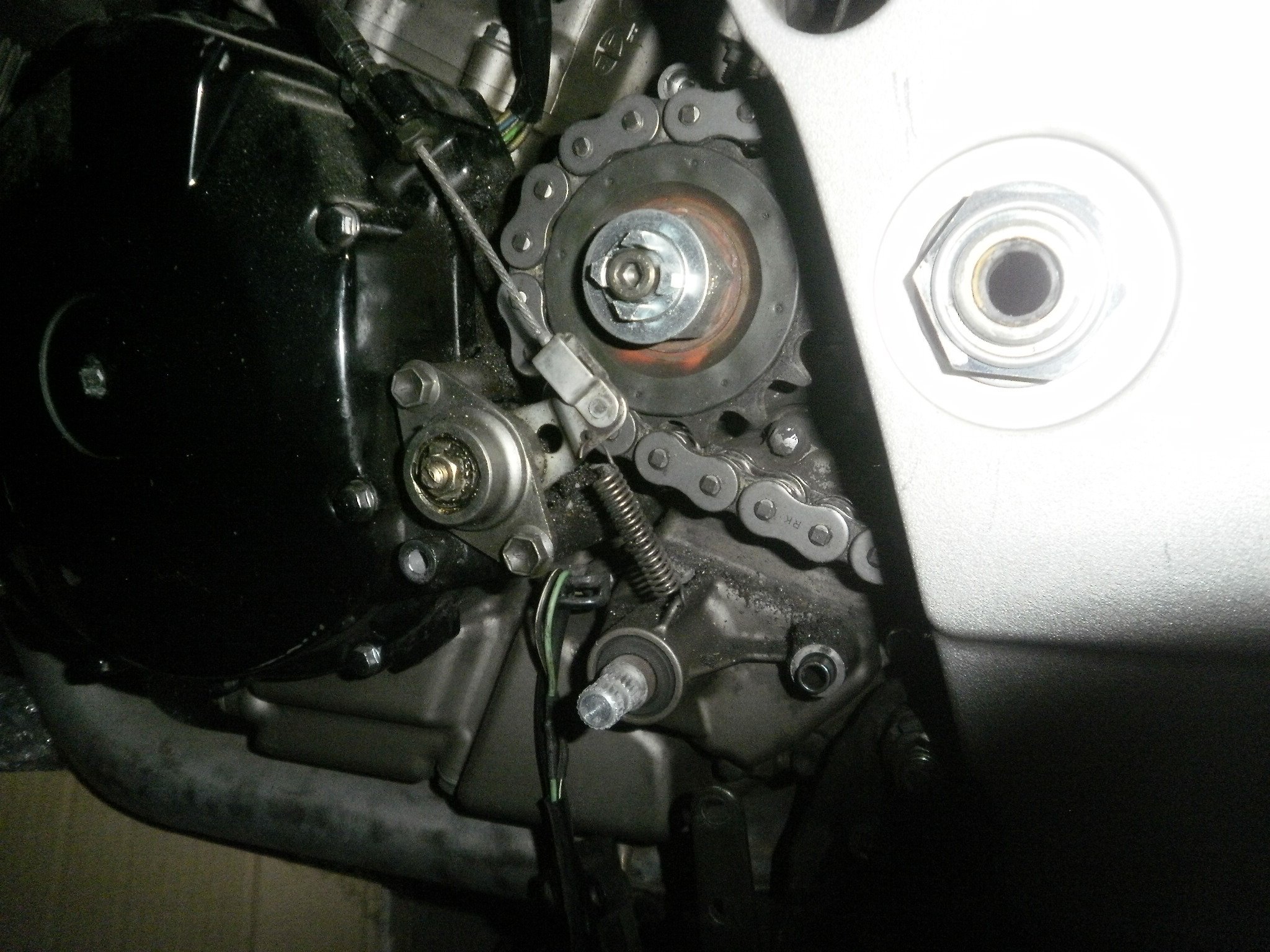

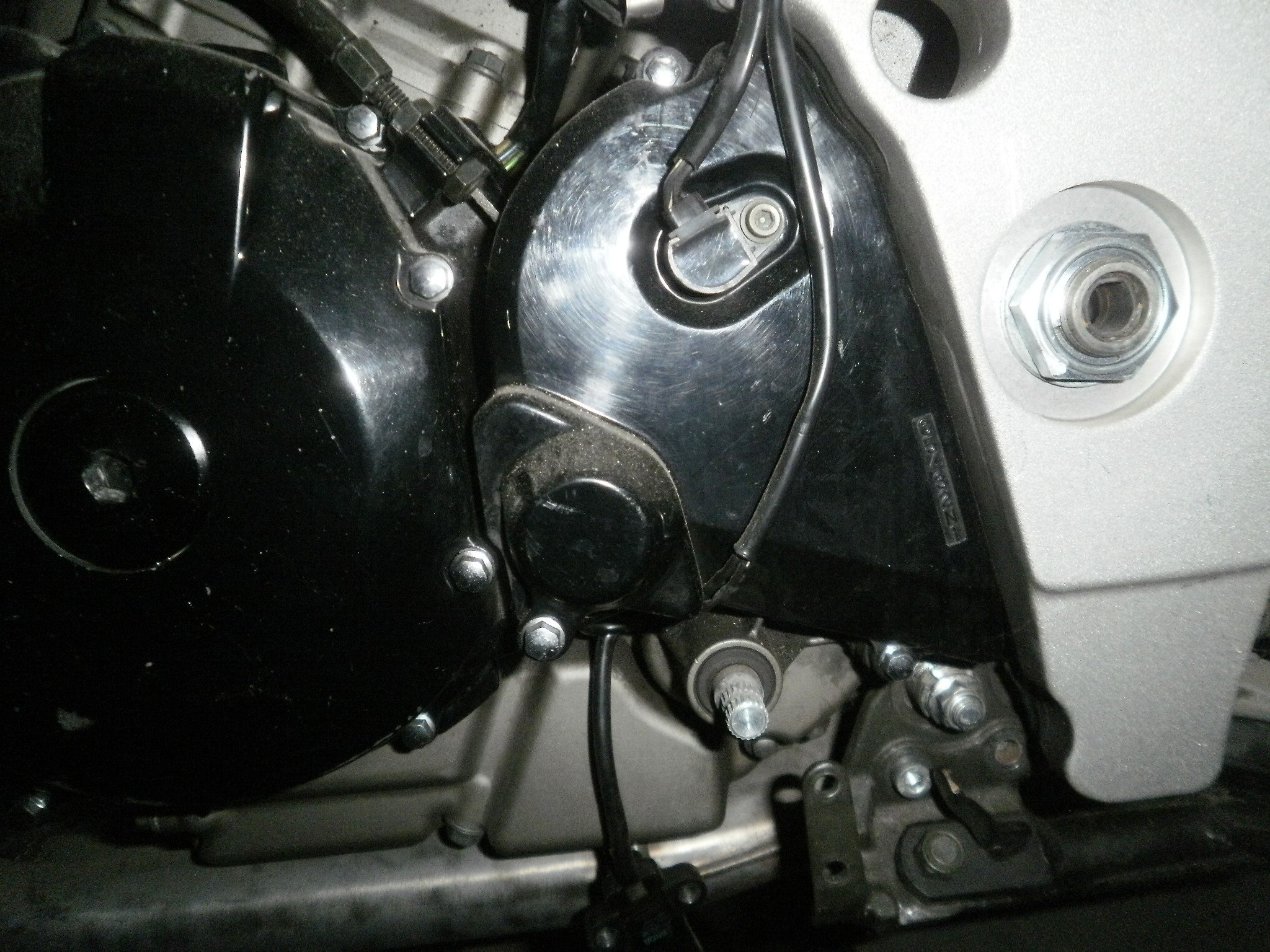

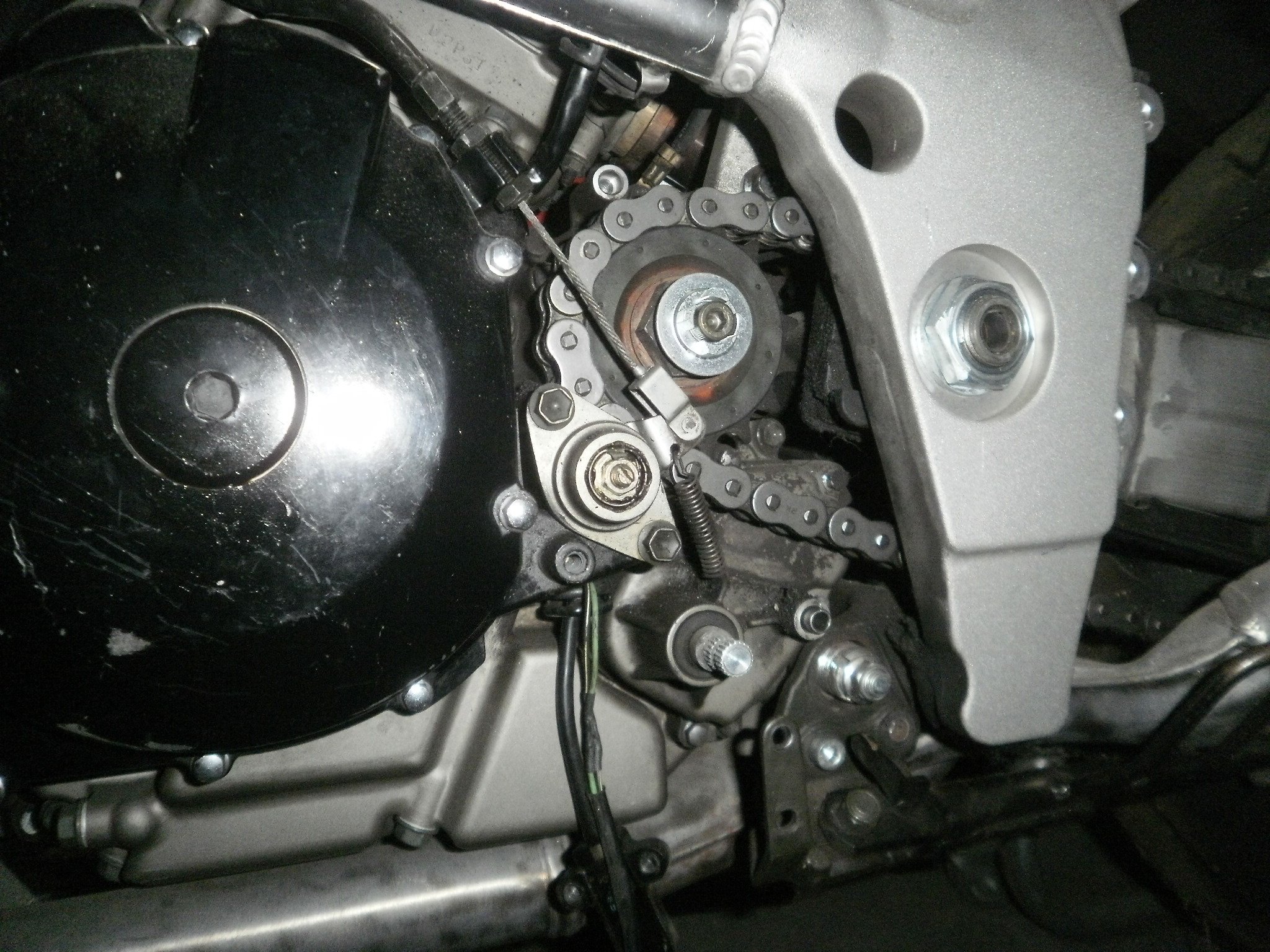

hier noch ein paar bilder wie es bei meiner tl 1000 aussieht.
ich hoffe das hilft weiter. die angüsse am limadeckel sehe ich bei deinem bild nicht !?
aber wenn du die schnecke am gehäuse montiert bekommst und bei bedarf
eine ritzelabdeckung der sv oder tl zurecht schneidest sollte das
funktionieren.
gruß horst.
