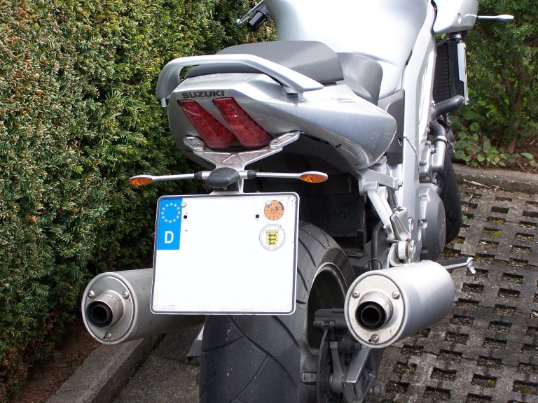

Hallo an Alle,
hier ein Foto. Der Anbau war ganz einfach, man braucht nur ein paar der schwarzen Plastiknieten, die die Heckverkleidungen zusammenhalten. Allerdings ist der Halter für die Relaiseinheit an dem zu entfernenden Heckteil, da muss man sich was Neues einfallen lassen, und die Halterung für die Tankaufstellstange entfällt.
Soweit ich weiss, ist in D immer noch ein Rückstrahler vorgeschrieben. Ich werde vermutlich einfach ein kleines Halteblech ans Nummernschild montieren und so ein Ding aus dem Zubehörhandel draufbeppen.

SVDieter
Solltest Du die original KZBeleuchtung noch dranhaben, kannste den Rückstrahler auch drauf setzen.Soweit ich weiss, ist in D immer noch ein Rückstrahler vorgeschrieben. Ich werde vermutlich einfach ein kleines Halteblech ans Nummernschild montieren und so ein Ding aus dem Zubehörhandel draufbeppen.
