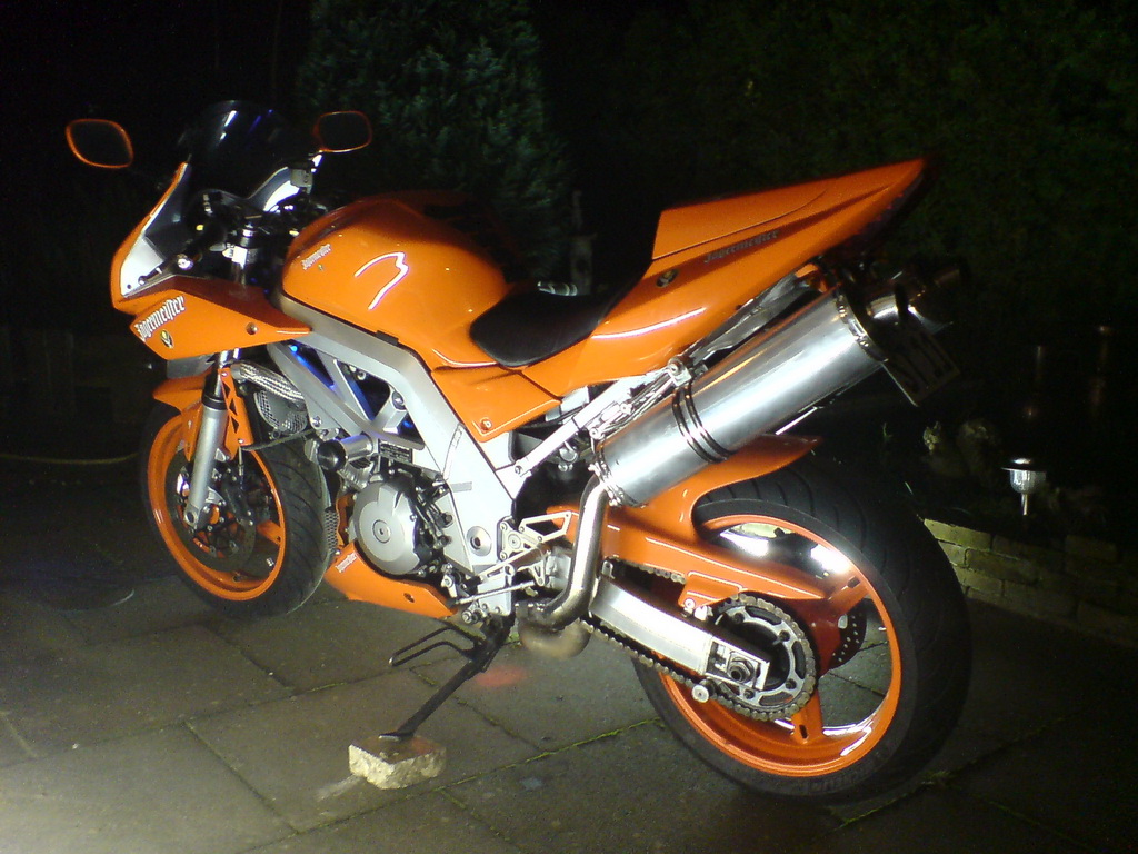

also du wirst dein kennzeichen nicht mehr komplett von der seite sehen können da deine töpfe in der highup version
links und rechts neben dem kennzeichen stehen und die endrohre ca am ende deines heckteils aufhören!
weiter nach vorne bekommst du die töpfe nicht in dieser stellund da der rohrbogen ja auch hinter deinen rasten hochmuss ohne dir die schuhe anzusengen!
das grundlegende problem ist eh das du einen o4er heckrahmen hast der eh schon scheisse tief ist! du solltest zuerst deinen heckrahmen um 10-15cm höherlegen damit dein mopi auch mal ein gescheites aussehen bekommt! und dann kann dein schmied versuchen schöne rohre für die töpfe zu bauen!
was ich aber jetzt schon anzweifle das es nachher gut passt und ausschaut da wir selber krümmer in allen stellungen bauen und wissen wieviel arbeit dadrin steckt!
als kleine denkhilfe--meine svs k3
DSC00023 a.jpg (278.3 KiB) 1076 mal betrachtet
so muss der topf stehen!
gruss stephan

aber an deinem heck siehts recht gut aus... wieviel ist das höher, oder sieht das nur auf dem foto so aus?
ausserdem hab ich dann beim typisieren probleme, wegen nicht ausreichendem spritzschutz! JA, diese verordnung gibts bei
uns in österreich noch...
falls der topf wirklich weit überstehen sollte, dann müssen eben kürzere töpfe ran... oder die remus kürzen... mal sehen...
