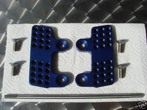

JuTobsen
Re: Weitere Umbauten meiner SV - Update S.2
Beitrag von JuTobsen » 04.11.2010 8:51
Moin Chris,
ich sehe gerade, dass du mit der Rastenanlage nicht ganz glücklich bist.
Ich habe solche Adapterplatten in Blau hier.
Nachdem mein Moped umlackiert wurde, kann ich die in blau nicht mehr gebrauchen.
Die kannst du dir mal ausleihen und damit ne Runde fahren.
Dann weißt du auch, ob du mit so etwas glücklich werden kannst. ;) bier
Hoffe die passen auch an ne Kilo?
Gruß, Julian

Gelöschter Benutzer 9128
Beitrag von Gelöschter Benutzer 9128 » 04.11.2010 22:52
JuTobsen hat geschrieben:Hoffe die passen auch an ne Kilo?
Hallo ihr beiden,
passen tuen die. Ohne weitere Änderungen beschränkt sich die Verstellmöglichkeit allerdings auf die hinteren, oberen Löcher.Also Rück- und Hochverlegung der Rasten.
Hardy
n0th1ng
Beitrag von n0th1ng » 05.11.2010 0:59
Danke Hardy!
Dann bringen mir die Dinger leider nichts. Bin schon fleißig auf der Suche nach den Fussrastenhalterungen ab 04, bzw N ;-)
Chris
