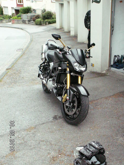

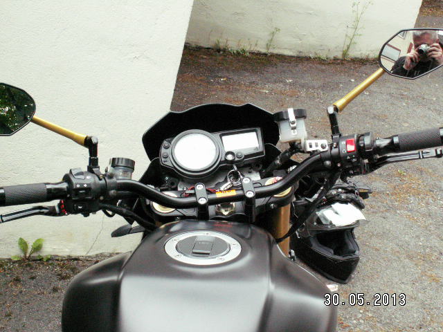

Hier für alle die ersten Bilder.
Noch nicht ganz fertig, aber es wird.
100 Kleinigkeiten, dann ist sie fertig.
Bin heute die ersten 100 KM gefahren. Problemlos.

Re: Tachoumbau
Gratulation, sieht sehr schön aus.

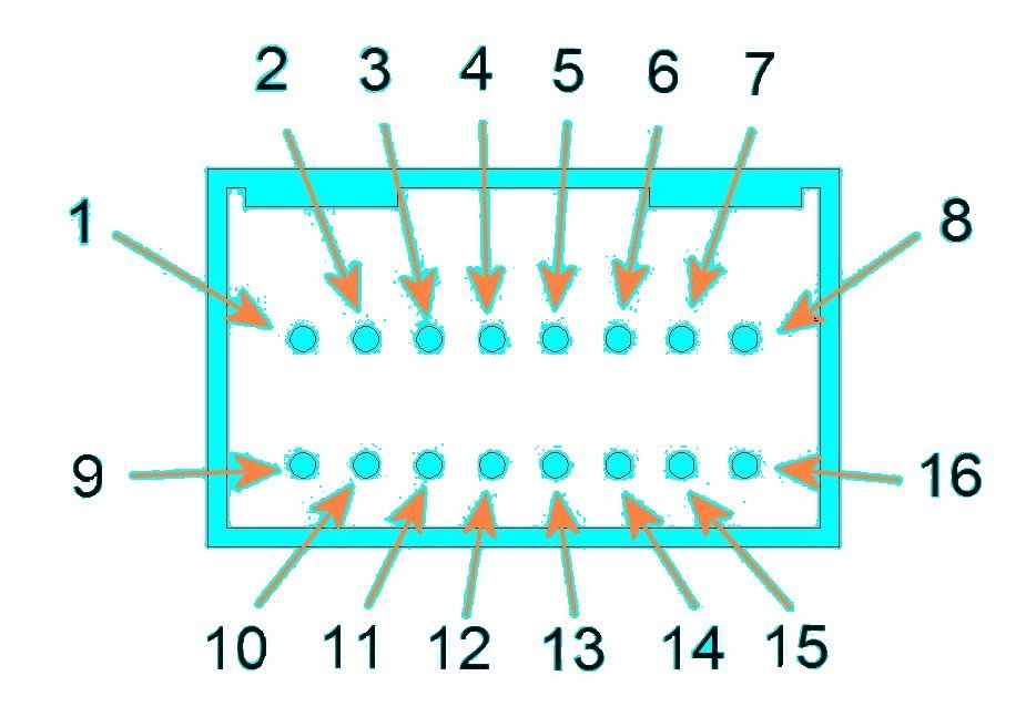

jetzt noch einmal meine Erfahrung mit den ganzen Schaltplänen, Kabelfarben und PIN- Belegung.
Klar gibt es einen Schaltplan für die SV und es gibt auch einen für die GSXR.
Auf keinen Schaltplan ist die PIN- Belegung nummeriert.
Nirges steht 1 -16.
Dazu sind die Kabelfarben zu 50% nicht identisch.
Ich habe mir eine originale Steckerbelegung der GSXR aufgeschrieben, in der Maschine.
Habe mir eine Steckerposition gewählt und dann PIN 1 bis 16 vergeben und die passenden Farben vermerkt.
Dann mit den Schaltplänen verglichen, welche Farben und Signale bei der SV mit denen der GSXR übereinstimmen und verdrahtet.
Wie gesagt, bis auf die Geschwindigkeitsanzeige und den Kilometerzähler funktioniert alles.
Muß jetzt noch zwei Kabel tauschen und dann sollte auch der Tacho funktionieren.
Wenn ich soweit bin, kann ich gerne die Steckerbelegung posten, aber eine Garantie, daß es bei euch dann genauso funktioniert, bekommt ihr von mir so garnicht.
Und ich brauche auch bestimmt noch eine Woche, bis ich soweit bin.
Nirges steht 1 -16.

Die KB hat hier leider Fehler. Ich habe es noch nicht geschafft das mal zu korrigieren. Auf jeden Fall ist es schon ziemlich übel, wenn man von der Richtigkeit der Angaben ausgeht und dann wegen Fehlfunktionen feststellen muss, dass die komplette Belegung andersrum ist.matze1810 hat geschrieben:Ich dachte du meintest die SV-Seite mit Belegung der Kabel. Das gibt's in der KB.
Ansicht von unten auf die Kontakte des Platinensteckverbinders
Ich kann das definitiv sagen, da ich wegen der Ergündung spezieller Funktionjen des Tachos einmal einen Tachostecker ausgelötete habe. Dann kamen mir die auf der Platine aufgedruckten Belegungsziffern unter und ich habe meine Liste dann mit der KB mal verglichen.
1- 12 Volt Memory/Uhr (Dauerplus)
2- 12 Volt plus Zündschloss (Zündung)
3- Tachosensor Speiseleitung (+)
4- Pin 4 ECU Drehzahlmesserimpulse
5- Kraftstoffwarnleuchte
6- Öldruckleuchte
7- geht über 10kOhm an Prozessor Pin 60 - hat aber keine Funktion für den Betrieb
8- Masse
9- Tachobeleuchtung; 12V über Zündschloss
10- Fernlichtanzeige
11- Blinkeranzeige links
12- Blinkeranzeige rechts
13- Tachosensor Impulse (Geschwindigkeit)
14- Pin 37 ECU (Temp/FI) Datenbus
15- Leerlaufkontrolle
16- Masse
