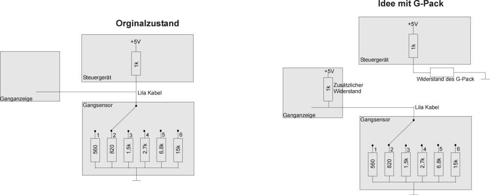

Also ich habe beim Einbau den Widerstand dahinter geklemmt, Konsequenz alles außer Leerlauf gab ne Error Anzeige. Scheint die Anzeige doch zu interessieren. Bin aber für jeden Lösungsvorschlag dankbar.Was macht die Ganganzeige eigentlich, wenn man das rosa Kabel durchtrennt - die Seite vom vom Gangsensor an die Ganganzeige - die Seite zur ECU über Masse mit einem 2,7 kOhm Widerstand an die ECU? Normal für die ECU = immer der 4. Gang, aber was macht die Ganganzeige. Bin mal auf Tipps gespannt!

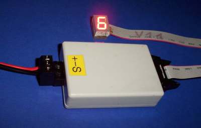

kurze frage: wie sind den die maße des weißen steuerkastens?
glaube nämlich eine möglichkeit gefunden zu haben, wie man die auch bei der N anschließen kann, nur weiß ich nicht ob das weiße kasterl klein genug dafür ist.
beste grüße,
philipp
...also die Box ist 71*49*18mm. Aber bedenke, die Anschlüsse an beiden Seiten kommen hinzu!
...interessante Idee, funktioniert aber leider auch nicht :(, weil die Gangsensorik immer aus zwei Widerständen besteht. Der eine ist im Gangsensor selber (bei jedem Gang verschieden), und der andere in der ECU.
A B E R: Die Idee is wirklich nicht schlecht :D :D :D, denn den 1kOhm Widerstand (bei SV1000 ist's 1kOhm) der ECU könnte man auch in der Box simulieren. Also: Rosa Kabel trennen und nur vom Gangsensor direkt auf die Ganganzeige, 1kOhm in der Box gegen +5V, und es müsste klappen :D.
Wenn Interesse besteht, könnte ich die Box mal dahingehend modifizieren - oder ich schick mal 'ne kurze Beschreibung und Du lötest die 1kOhm selber rein.

Roger, jetzt verstehe ich auch die Error Anzeige. Also mit ner Beschreibung von dir versuch ich das ruhig selber, muss mir nur den Widerstand besorgen, verdammt, Conrad ist am anderen Ende der Stadt. Aber welchen Widerstand würdest du dann in Richtung ECU ranhängen, wie werden da die 1kOhm berücksichtigt? Muss doch eigentlich immer noch der 2,7er sein, um den 4. Gang zu simulieren.

RedSV hat geschrieben:Roger, jetzt verstehe ich auch die Error Anzeige. Also mit ner Beschreibung von dir versuch ich das ruhig selber, muss mir nur den Widerstand besorgen, verdammt, Conrad ist am anderen Ende der Stadt. Aber welchen Widerstand würdest du dann in Richtung ECU ranhängen, wie werden da die 1kOhm berücksichtigt? Muss doch eigentlich immer noch der 2,7er sein, um den 4. Gang zu simulieren.
OooHH ich seh mich schon wieder basteln, wie schön, eigentlich wollt ich ab jetzt fast nur fahren!! :D :? :) up
...hilft Dir die folgende Zeichnung weiter?

bei jeder G-mogelten-Packung der Suzi-Einspritzer ist lediglich ein 2k2Ohm drin. Mehr nicht, jedenfals nicht aktiv. Nur sinnloser, mit eingegossener Elektronikschrott! Wurde seit '97 x-mal in allen Foren beschrieben.
Gut. Bei Ronayers die Sensoren der Bikes vergleichen... sind bei den Einspritzern meist baugleich, die Widerstände immer. E-Reihe.
Also: 2k2 Ohm einschleifen & schaltbar überbrücken und dann beim Fahren austesten. Keiner aus der TL-Fraktion hätte je über abgerissene Handgelenke berichtet... Busatreiber auch nicht... da macht das mapping per Yoshi-Box weit mehr.
Wer den Widerstand unbedingt braucht, muß nur den Controller auf andere Spannungswerte programmieren. Dann zeigt die Anzeige richtig an.
Mit diesem Sch.....dreck hat sich irgend ein Religionsstifter inzwischen ein Reihenhaus & Rolls verdient. Mindestens.
@Mastbrucher: in der Zeichnung ist ein kleiner Fehler... betrifft aber nicht aktuelle SVs. Wenn Du Deine Elektronik für andere Suzis anbieten willst: der Sechste (mindestens) muß für die ECU erkennbar sein, für höhere Füllung wg Ramair wird das Gemisch angefettet. In dem Fall sollte mit 2k2 die Programmierung geändert werden!

WilheLM TL hat geschrieben:Hallo,
...Wilhelm, also ich werde das Gangsignal nicht mit irgendwelchen Widerständen ändern, oder das Signal ganz von der ECU abklemmen. Es ist eine Idee, wie jemand, wenn er denn will, verfahren kann. Ich für meinen Teil sage mir, das ich das orginale Gangsignal NICHT durch meine Elektronik verändere möchte. Aktuell greife ich das Signal lediglich hochohmig ab und gebe es auf einen A/D-Wandler - mehr net. Nicht das Suzuki nachher sagt, durch ein falsches Gangsignal währe der linke Blinker kaputt gegengen oder so ähnlich :wink:
@ Bednix: Mit Kabel-Anschlüssen betragen die Maße der Box dann etwa 110*49*18 mm
Lässt Du mich an Deiner Idee der Unterbringung an der N teilhaben? Habe meine Anzeige heute bekommen und bin nun schwer am Grübeln. :denk:
Ich will dir widersprechen, zumindestens in einem Detail. Das GP*** enthält einen 2,7 kOhm Widerstand für eine ständige Simulation des 4. Ganges. Zumindestens in deinen beschrieben Foren. Auf dem sagenumwobenen Röntgenbild per Logik gut zu erkennen.
Der 2,2 wurde von den Nachbauern verwendet!
Das rosa Kabel vom Sensor hängt frei, deswegen reichen 2,2 nicht!
so long
hmm, vielleicht bin ich doof, Wo ist der beste Abgriffpunkt für die +5 Volt?? Hab zwar das Gehäuse noch nicht aufgemacht, aber dann brauch ich nicht so lange suchen!!! :P
meine idee ist und war denkbar einfach: beim tachogehäuse hinten dran.
weiß nur nicht ob sich das ausgeht, da ich mein motorrad momentan nicht bei mir hab. könnte aber durchaus sein, dass es in etwa passen könnte. sollte das nicht gehen...fällt mir auch nix mehr ein.
