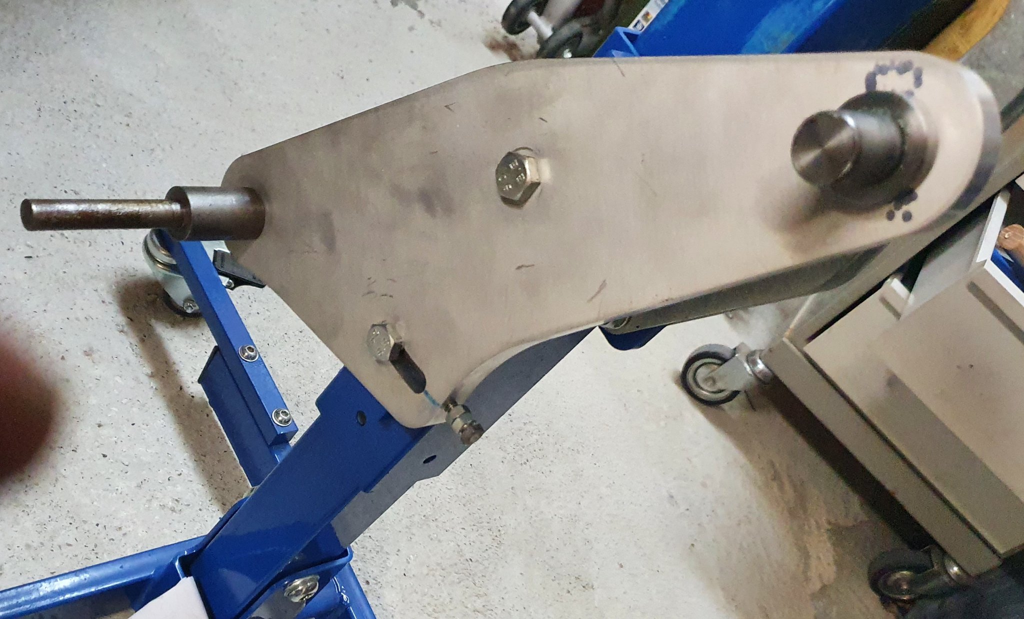

Flo hat geschrieben:
24.03.2021 10:33
Ich hab die Platte plus Zubehör im CAD nachgezeichnet, wer Bedarf hat, einfach melden.
Wer kein Zugriff auf Maschinen hat, ich könnte bei meinem Kumpel mal fragen, ob er grade Kapazität hat.
Immer gerne, wenn es möglich ist.
Flo
Beiträge: 1003
Registriert: 22.03.2005 21:18
Wohnort: wylert
Re: SV 1000 S ConStands Power Evo Zentralständer
#32
Beitrag von Flo » 26.03.2021 11:32
Ja, ich guck. Hab gestern den Rechner neu aufgesetzt. Dachte fusion 360 speichert den Kram online... Jetzt muß ich erst gucken, wie ich die Daten von der alten Platte in das neu installierte fusion bekomme :x
Wenn jemand ne Idee hat, bitte melden... :|

Beitrag von Flo » 29.03.2021 6:42
2 so dingers braucht Ihr noch

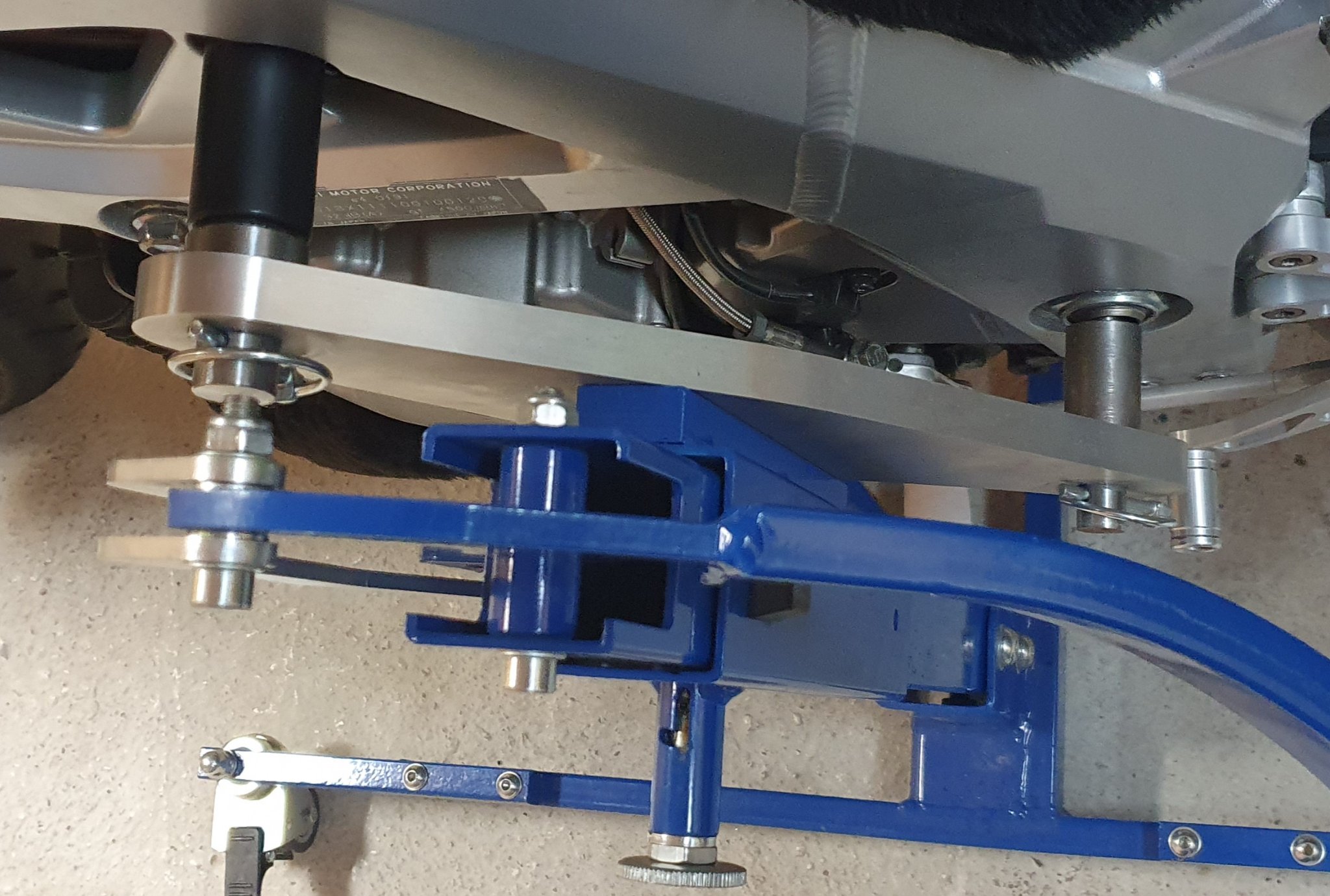

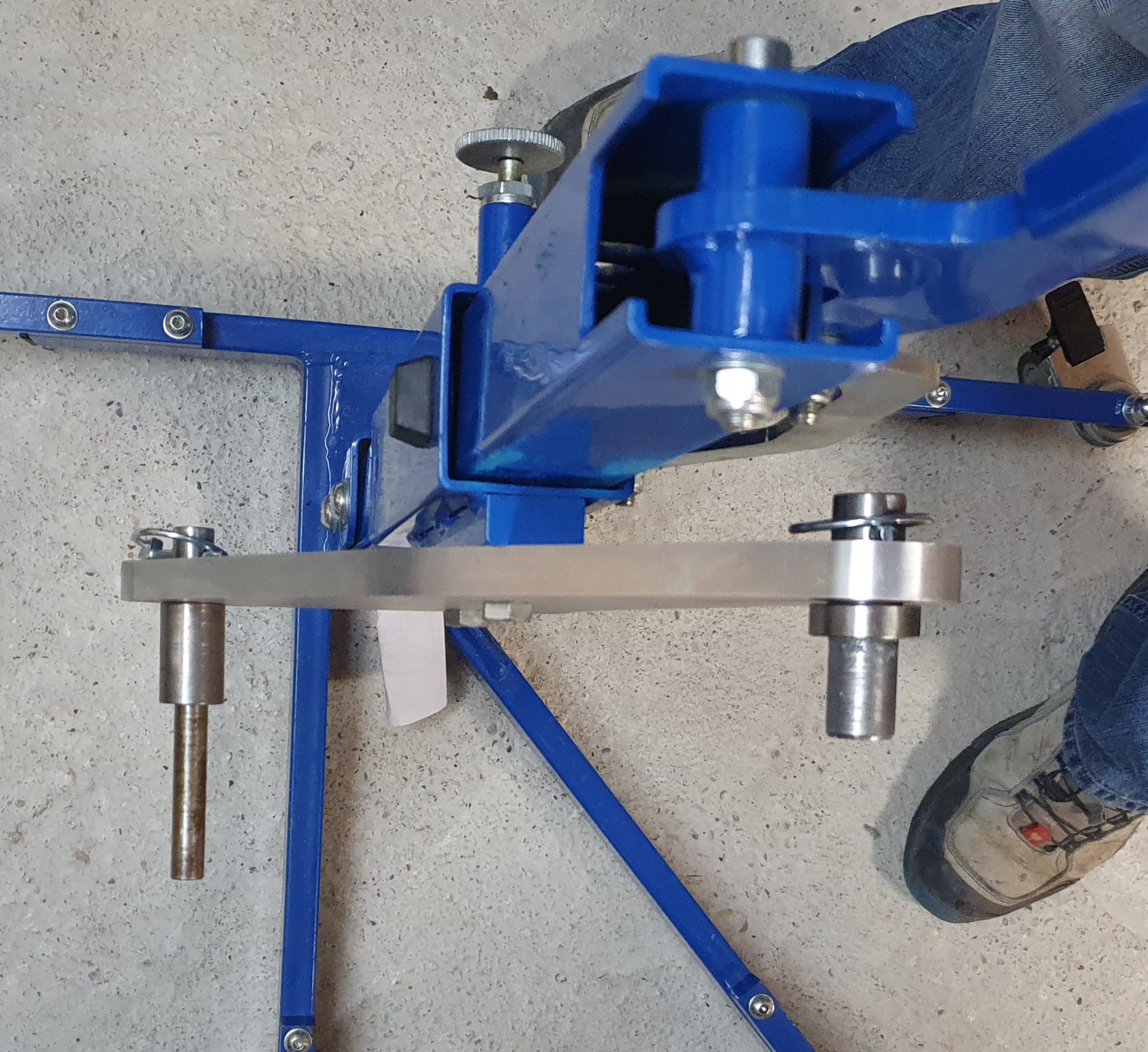

Beitrag von Flo » 28.04.2021 15:41
Mich erreichen einige Anfragen, wie das denn bei mir aussieht, also bitte schön:

Wie tief ist der fette Hauptzapfen in der Buchse drin und wie viel Spiel hat der Zapfen in der Buchse?
Flo
Beiträge: 1003
Wohnort: wylert
#41
Beitrag von Flo » 10.06.2021 8:59
hannes-neo hat geschrieben:
10.06.2021 8:44
In den Zeichnungen sinds 0,1mm. Haben das aber an der Drehbank flutschend angepasst. Hab bei mir das Problem, daß die Buchse innen das rosten anfängt. Also immer bissi schmiere dran!
Wie weit der Bolzen rein geht, weiß ich jetzt nicht auswendig. Denke ein paar mm werden innen noch Luft sein.
