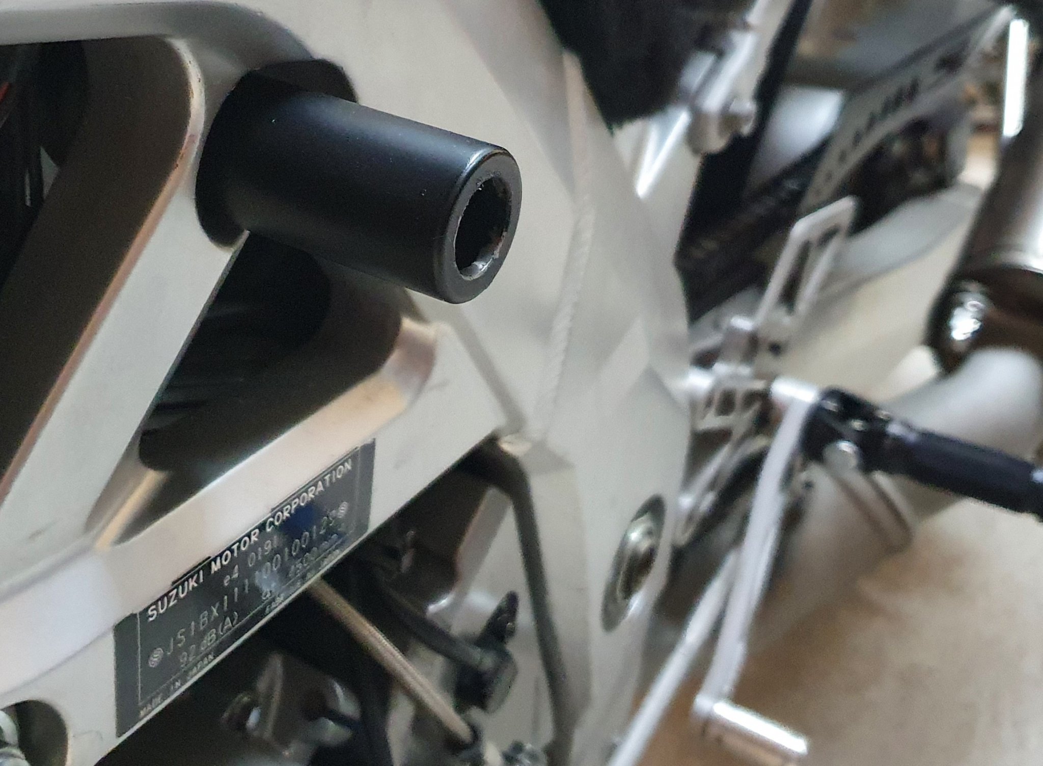

So, Teil 1 erledigt.
Alles eingescannt und liegt nun im PDF Format vor
Platte allgemein, Schablone zum ausdrucken und Befestigungsteile.
Dadurch sind wir flexibeler per PN.
ev auch in der Knowledge hinterlegbar?
Dann aber nur JPEG Bilder (Frage an Admin...geht das so)
Re: SV 1000 S ConStands Power Evo Zentralständer
Mich erreichen einige Anfragen, wie das denn bei mir aussieht, also bitte schön:

Wie tief ist der fette Hauptzapfen in der Buchse drin und wie viel Spiel hat der Zapfen in der Buchse?
In den Zeichnungen sinds 0,1mm. Haben das aber an der Drehbank flutschend angepasst. Hab bei mir das Problem, daß die Buchse innen das rosten anfängt. Also immer bissi schmiere dran!hannes-neo hat geschrieben: ↑10.06.2021 8:44Wie tief ist der fette Hauptzapfen in der Buchse drin und wie viel Spiel hat der Zapfen in der Buchse?
Wie weit der Bolzen rein geht, weiß ich jetzt nicht auswendig. Denke ein paar mm werden innen noch Luft sein.

Adapterplatte und Befestigungsteile
In der Knowledge hinterlegt unter Zubehör
Jpeg Bilder zum Ausdrucken mit Masstab
