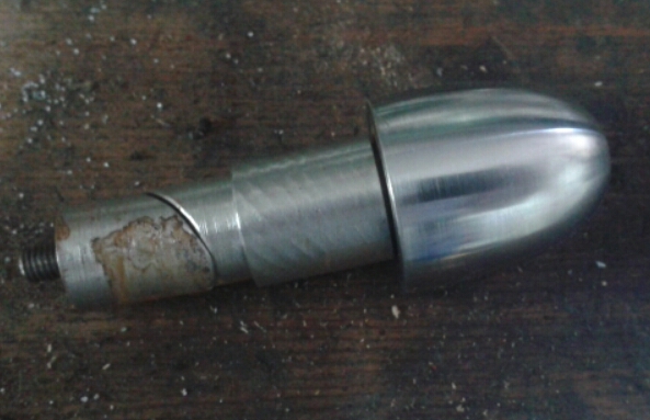

Beitrag von Dieter » 28.06.2017 20:19
2017-06-28 19.56.29.jpg (147.6 KiB) 2321 mal betrachtet
299g exakt
