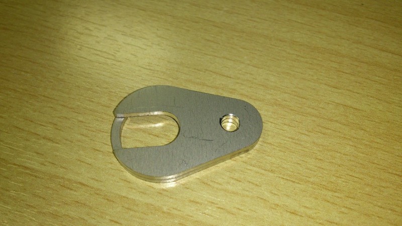

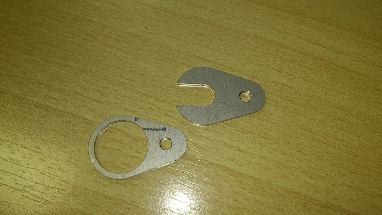

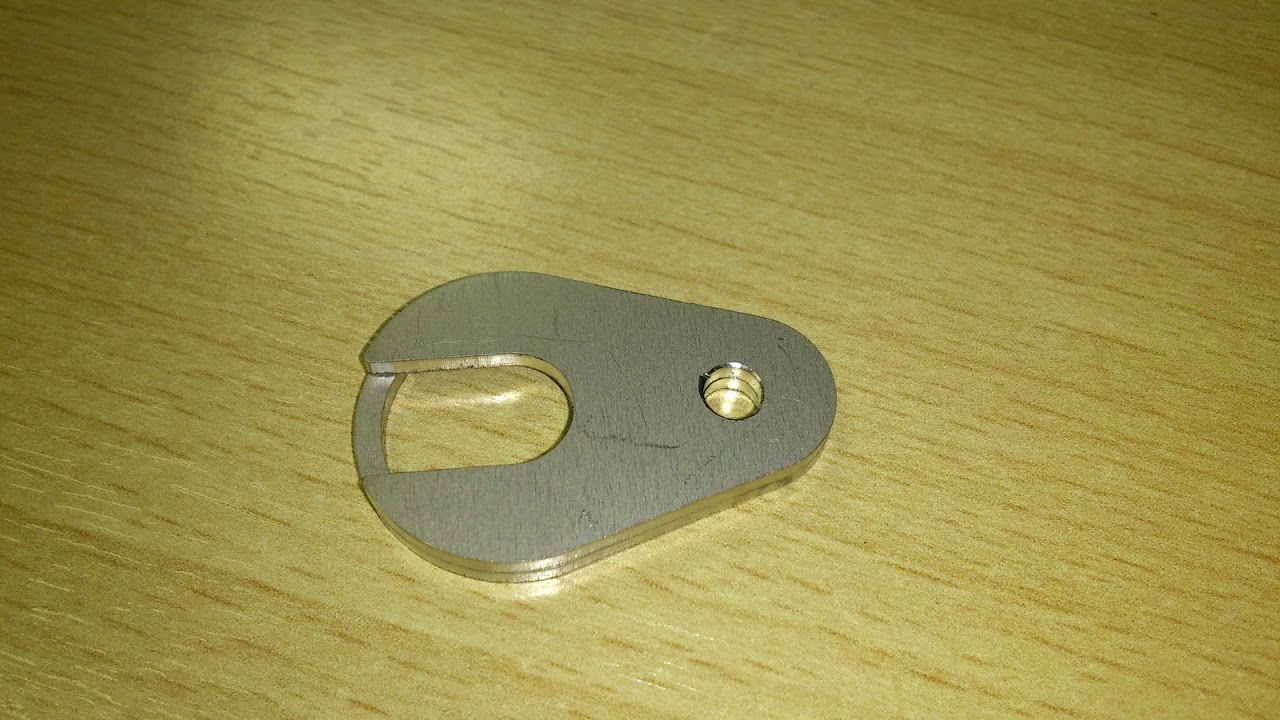

Zwischenstand vor dem Pulvern:

Beitrag von IMSword » 27.11.2012 17:48
Da bin ick mal gespannt wie'n Flitzebogen, wie das letzten Endes Aussieht.
Ich gloob ich bin zu Blöde, aber an Vorstellungskraft fehlts mir hierbei total, wie das mal Aussehen soll !

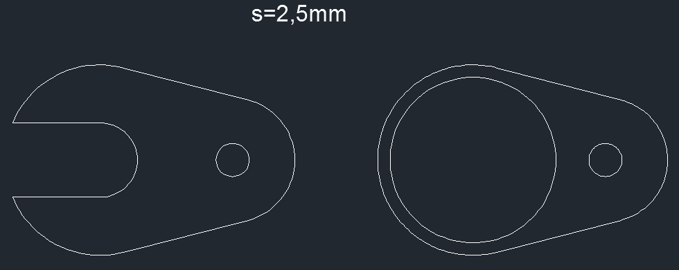

Beitrag von hannes-neo » 27.11.2012 18:07
Könnte man das Teil, was später oben liegt (das mit dem "U") nicht so fertigen, das ein Loch anstatt des "U" ist?
Dann müsste man das obere Teil zwar immer über den Kunststoffstutzen (Nummer 5 bei Ronayers) rüberschieben, aber wie oft löst man denn den Ausgleichsbehälter von der Pumpe.
Oder passt dann irgendetwas nicht?
Und wie wäre es die Blechhalterung vom Behälter an der Pumpe zu befestigen, damit beim Lenkerwechsel nicht der Behälter blöde rumhängt?

Beitrag von Roughneck-Alpha » 27.11.2012 18:48
@ Hannes
Der Stutzen hat einen Knick, somit muss das Loch mindestens so gross sein, wie der Querschnitts des Knicks. Für mich persoenlich optisch nicht wirklich schoener die Loesung.
Zudem versuche ich mit einem engen Spiel den Anpressdruck gleichmaessig zu verteilen.
hannes-neo hat geschrieben:Und wie wäre es die Blechhalterung vom Behälter an der Pumpe zu befestigen, damit beim Lenkerwechsel nicht der Behälter blöde rumhängt?
hannes-neo hat geschrieben:aber wie oft löst man denn den Ausgleichsbehälter von der Pumpe.
Ersetze "Ausgleichsbehaelter von der Pumpe" mit "Lenkerwechsel" zumindest sinngemaess ;-)

Beitrag von hannes-neo » 27.11.2012 19:08
ok, das mit dem Knick ist ein Argument. Und wenn du Stutzen beschneidest?

Beitrag von Roughneck-Alpha » 27.11.2012 19:32
Aus technischer Sicht moeglich, aber somit wird der Schlauch noch laenger als noetig.
Ich schraub das Teil am Wochenende ( noch ungepulvert ) mal an und mach Bilder.
Dann koennen weitere Ideen fliessen ;-)

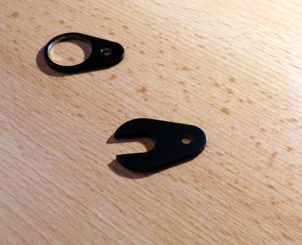

Beitrag von Roughneck-Alpha » 30.11.2012 20:20
und das ganze einmal RAL 9005 gepulvert büdde ;-)
Morgen Abend gibt es dann Bilder im angebauten Zustand.
