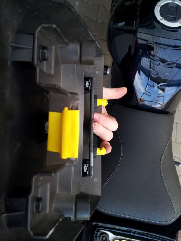

So sah das ganze bei mir am anfang aus
Die Soziusabdeckung ist nicht bündig mit dem Heck abgeschlossen
Hab dann etwas gebastelt und nun schauts so aus. Perfekt bündig.
Munky
Beiträge: 6323
Registriert: 11.05.2009 20:53
Re: Spaltmaß Soziusabdeckung

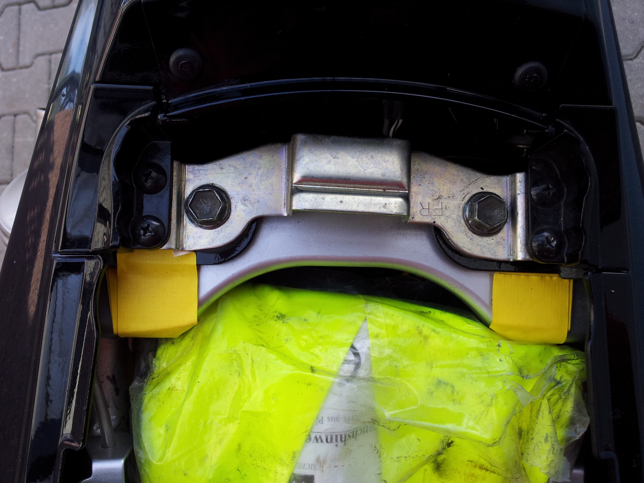

#38
Beitrag von Munky » 01.04.2013 21:14
Habe die gummizylinder an der abdeckung innen etwas gekürzt. Dannach mittels zusammengefaltetem klebeband alles wieder auf die richtige höhe gbracht. Ebenso an der Nase hinten nch ein wenug dicker genacht.
