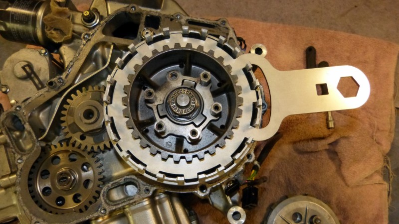

Beitrag von Roughneck-Alpha » 09.04.2014 20:16
Prototyp gefertigt:
Hab jetzt mit B-JT** ausgemacht, dass wir mittelfristig an einem offenen Kilo-Motor
die Passgenauigkeit testen.
Ich melde mich, wenn es weiter geht.

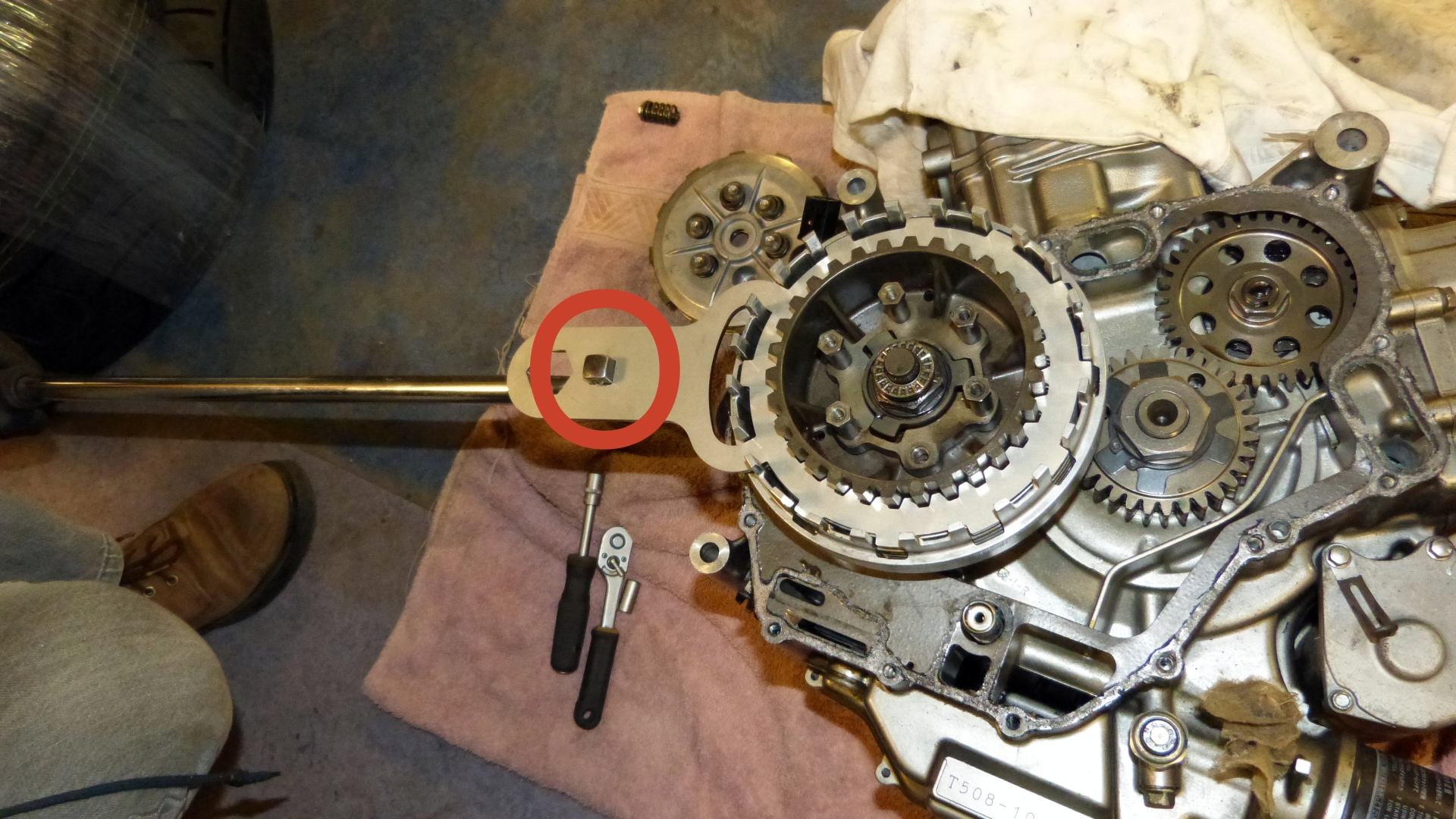

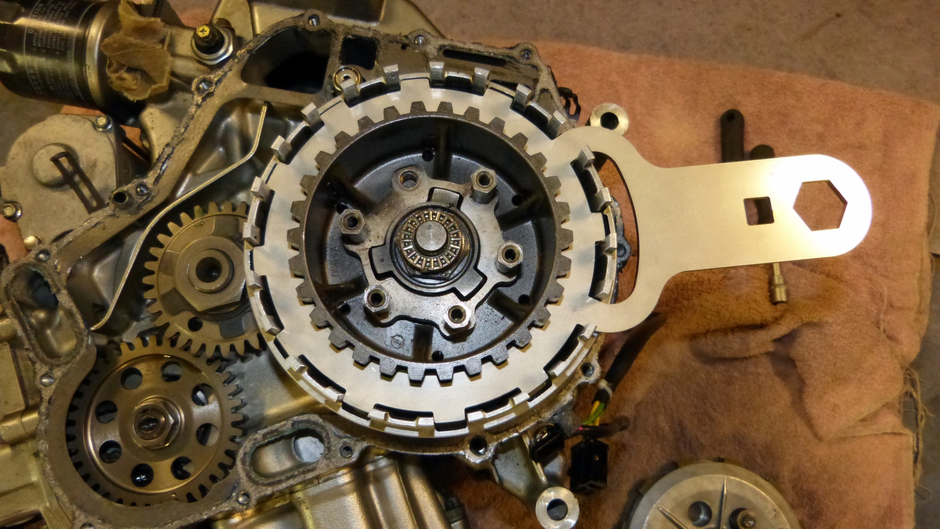

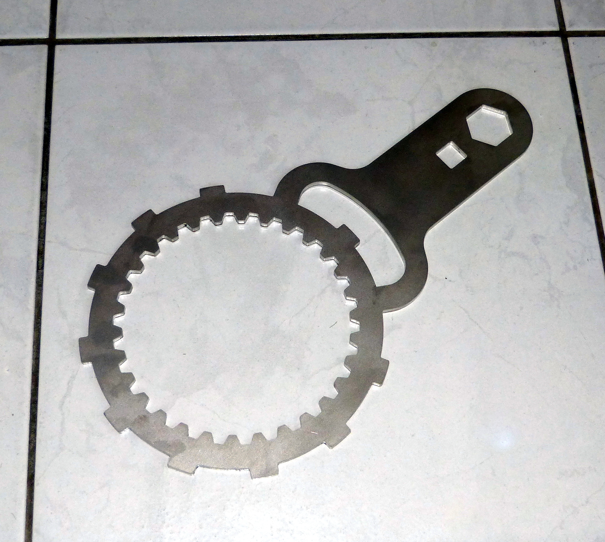

Beitrag von Roughneck-Alpha » 14.04.2014 20:27
Heute nun das ausprobieren des Korbhalters, also die Passgenauigkeit:
Mit aufgesteckter Ratsche/alternativ auch der Drehmomentenschluessel

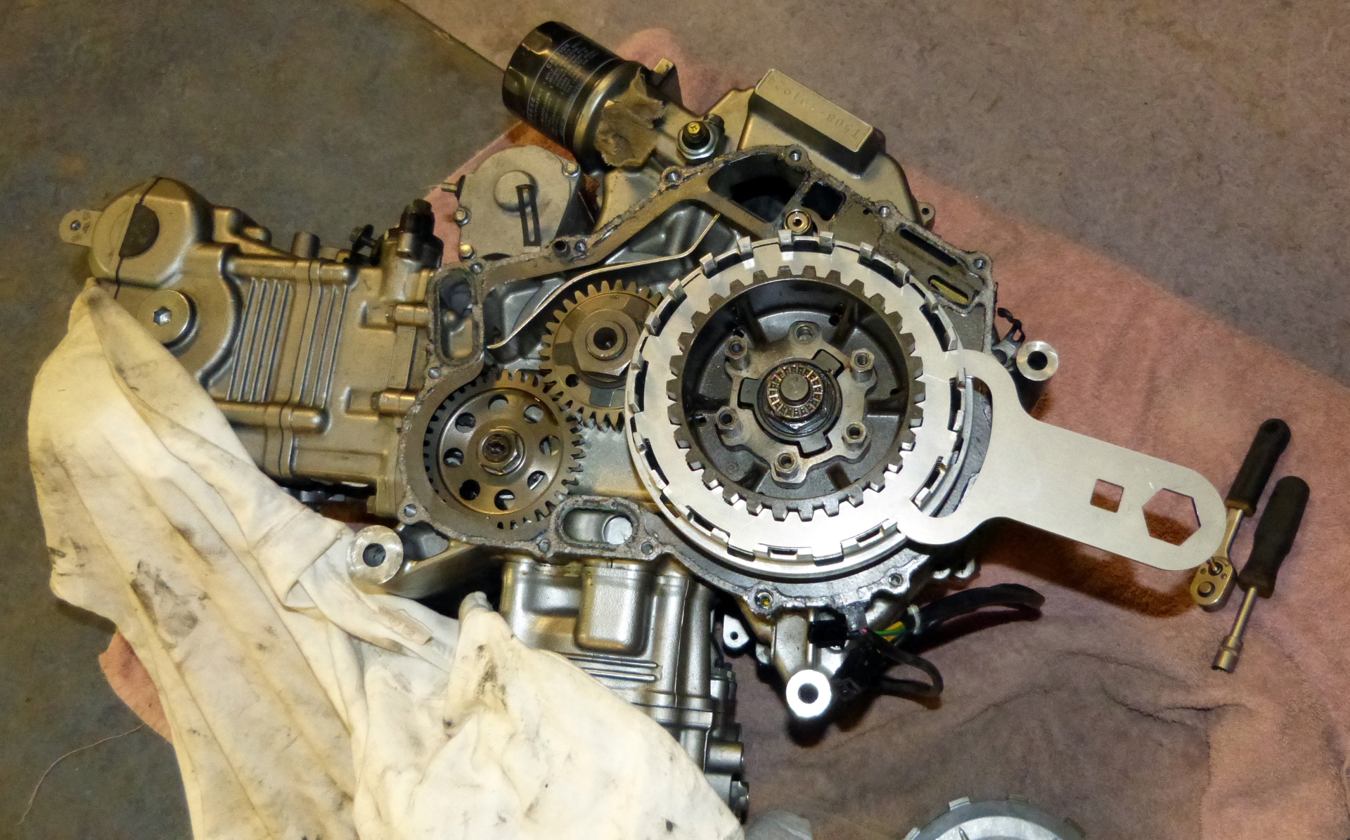

Beitrag von Roughneck-Alpha » 14.04.2014 20:29
Mit von unten durchgestecktem Halbzollantrieb:
Sieht alles sehr gut aus, und denke ich kann demnaechst in Serie gehen ;-)

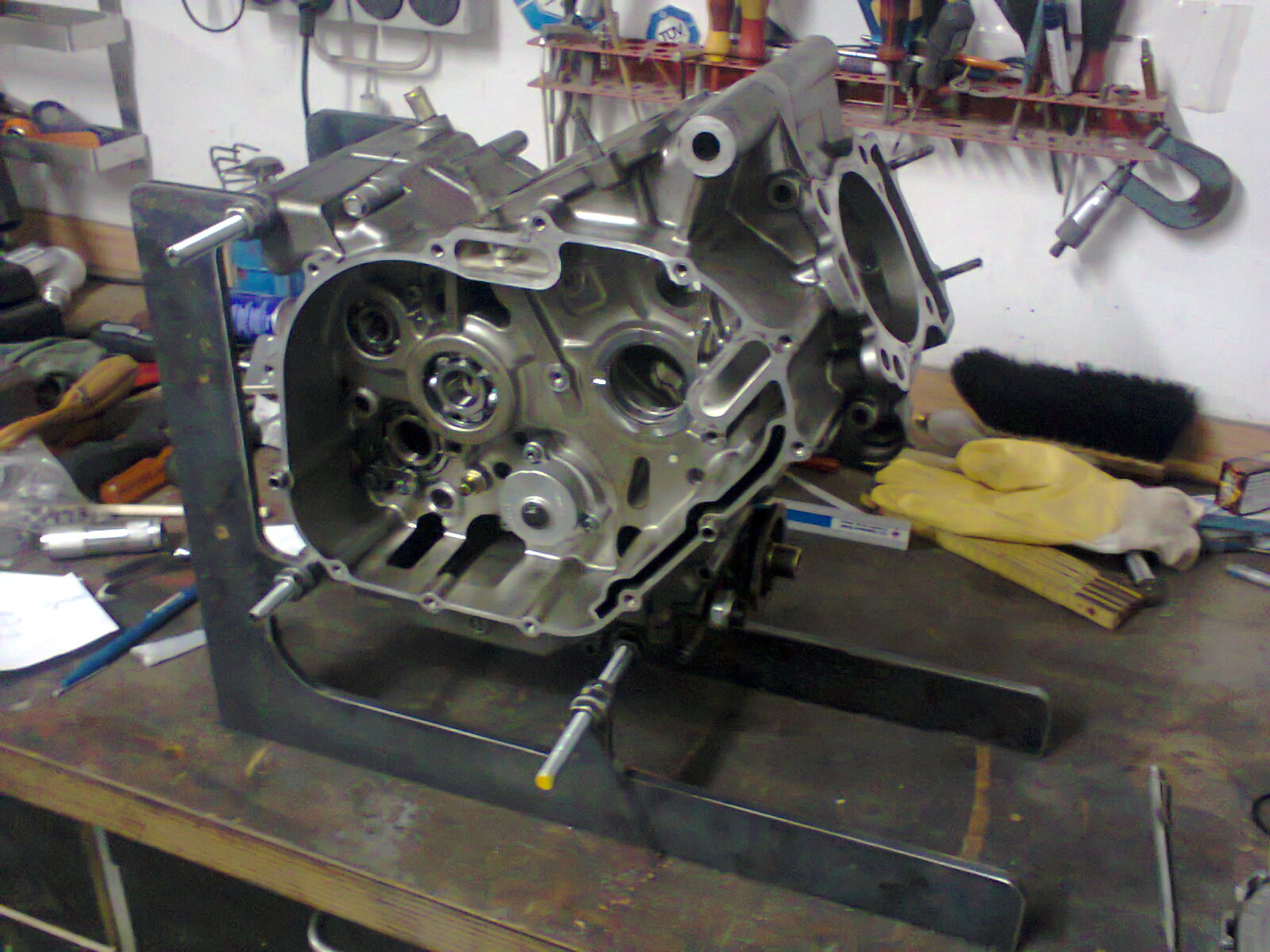

Aber das ihr mit dem Motor da so rum hantiert, ich habe mir jetzt mal ein schönes Gestell gebaut:
Mittlerweile ist es auch lackiert... Damit man das Dehmoment für die Kupplung auch ordentlich aufbringen kann...
