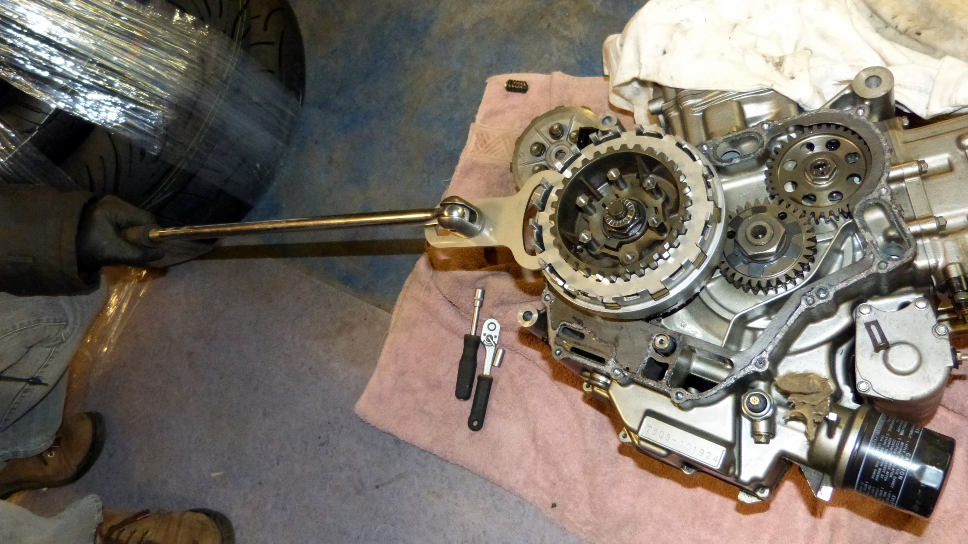

Heute nun das ausprobieren des Korbhalters, also die Passgenauigkeit:
Mit aufgesteckter Ratsche/alternativ auch der Drehmomentenschluessel

Mit von unten durchgestecktem Halbzollantrieb:
Sieht alles sehr gut aus, und denke ich kann demnaechst in Serie gehen
Danke B-JT** fuer das Bereitstellen des Motors und Deiner damit verbundenen Hilfe
