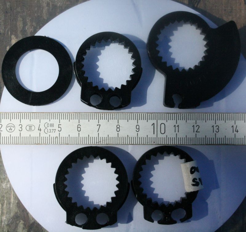

Die Verzahnung selbst (wenn du gerade den Gasgriffadapter von Rizoma meinst)
ändert NICHT das Übersetzungsverhältnis.
Die Verzahnung ist für ein Rizoma-Modell immer gleich.
Die Verzahnung verbindert nur den Rizoma-Standartdrehgriff mit den 3 lieferbaren,
verschienen großen Gaszugmitnehmer (Adapter) mit 3 verschiedenen Durchmessern.
Den Adapter kann man sich wie eine schmale Rolle vorstellen, über die beim Drehen das
Gasseil läuft.
Größerer Durchmesser -> kürzerer Drehwinkel & Drehweg - minimal mehr Kraftaufwand -> etwas weniger Feinfühligkeit.
Kleinerer Durchmesser -> längerer Drehwinkel & Drehweg - minimal weniger Kraftaufwand -> etwas mehr Feinfühligkeit.
Die käuflichen Adapter von Rizoma haben für jeweils einen speziellen Motorradtyp, hier die SV 1000,
m.W. alle die gleiche Verzahnung, nur verschiedene Durchmesser.
Auf die modelltypischen Änderungen (SV ...S, SV nackt, K(x), Vergaser (650er) oder Einspritzer)
ist ggf. zu achten.
Ansonsten hilft lesen, auch wenn es etwas länglich wurde, um alle Klarheiten zu beseitigen :-)
Aber das tippte ich ja oben schon ausführlich.
Ganz kurz gefasst:
Dickere Griffgummis bzw. Gasgriffe mit mehr Durchmesser machen das Gasgeben ggf. bequemer,
ändern aber den m.E etwas zu großen Handgelenk-Stress-Drehwinkel nicht.
Da muss man den Gaszugmitnehmer / Adapter ändern.
Das machen ja daher manche Bastler (s.o.) mit einer "Auflage" auf den Mitnehmer
oder drehen bzw. drucken mit dem 3D-Drucker eine im Durchmesser größere
Auflage bzw. einen kpl. neuen Adapter.

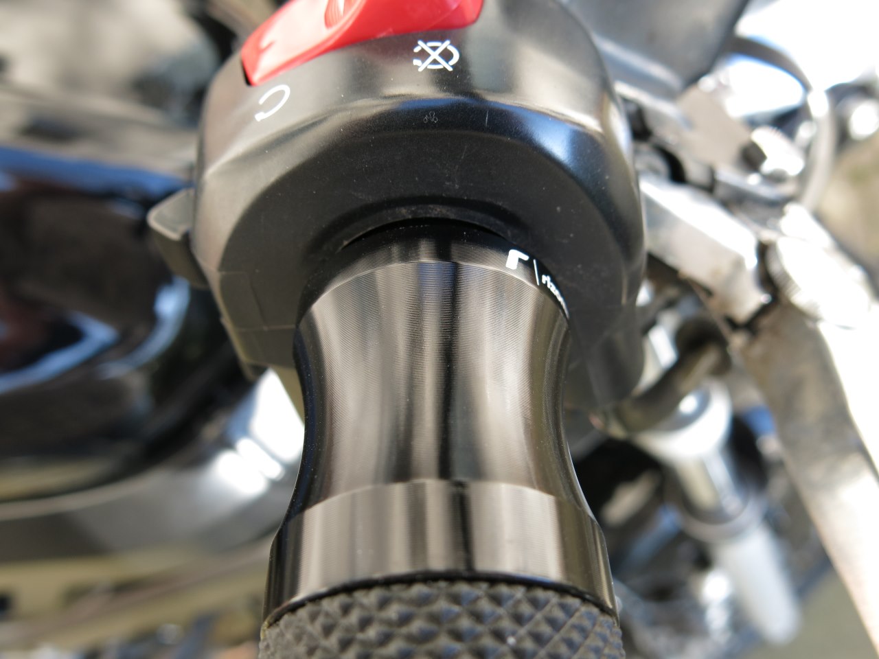

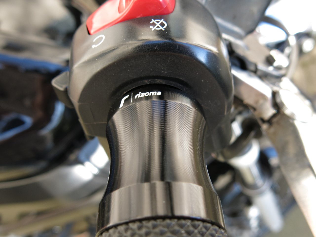

Hab grad mal die Griffe gemessen.
Der originale SV650A-Griff hat 10,1cm Umfang.
Der Rizoma Sport Line hat 10,5cm Umfang, ist also sogar unwesentlich dicker.
Irgendwer meinte ja, die Rizoma seien so dünn und es würde nach kurzer Zeit schmerzen.
Einbau folgt irgendwann...

Mein Rizoma Griff für die 1000er (!) bietet 3,1 cm Durchmesser, ergibt ca 9,7 cm Umfang,

Ruhestellung:
Rizoma Ruhestellung
Vollgas:
Rizoma Vollgas

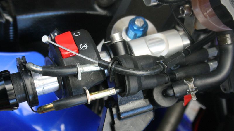

Beitrag von TelexF » 21.03.2014 19:43
Hmm, das verstehe ich jetzt nicht,
du kannst doch nach der Montage den Griff über die Verzahnung jederzeit so verdrehen,
dass das Rizoma-Logo da steht, wo du willst.
Hier bei der 1000er K6:
Außerdem kannst du noch die Gaszüge in der Nähe des Bremsflüssigkeitsbehälters feinjustieren.
Rizoma-Griff
SV a.jpg (49.22 KiB) 6791 mal betrachtet

Ich habe heute mal den gestern verbauten Kurzhub-Adapter von Rizoma auf
Passtrecken getestet,war einwandfrei :-)
Vergleich: Die Wirkung des R6-Kurzhub-Gasgriffs bei der 650er Knubbel erschien mir noch
stärker (kurzhubiger).
Der Rizoma-Kurzhubadapter ist hier in der Übersetzung vergleichsweise recht dezent
ausgefallen, also auch von Anfängern problemlos zu fahren.
Rizoma Adapterset
Sv b.jpg (76.02 KiB) 6786 mal betrachtet
Oben das komplette Adapter-Set,
unten links der Kurzhubadapter mit etwas größerem Umfang,
unten rechts der vorher verbaute und in der Nippelaufnahme schon
leicht verschlissene Adapter. Er ist identisch mit dem oben in Bildmitte.
Ein Nachjustieren der Gaszüge war nicht nötig.
Bin mit der Lösung voll zufrieden.

Haben die 2 Bowdenzugführungen bei der 650er nicht oben auch noch 2
Verstellmöglichkeiten?
Siehe mein Foto oben, "SV a.jpg"
Ansonsten käme das Kürzen des gekrümmten Führungsröhrchens mittels
eines kleinen Rohrabschneiders in Frage. Sieh mal bei ebay nach.
Danach gut entgraten. Wurde hier schon beschrieben.
Das Kürzen des Führungsröhrchens macht aber wg. des Fixierungsplättchens
auf der Seite des Gasgriffs wenig Sinn. -> siehe Foto "Rizoma-Griff" oben,
die Plättchen, die im Rizomagehäuse einrasten, liegen auf dem Foto direkt
unterhalb des roten Kill-Schalters.
Auf der anderen Seite wäre bei der 1000er das Gewinde des Verstellers.
Evtl da nacharbeiten / kürzen und das Gewinde dann nachschneiden.
Schneideisen haben ja einen Schlitz, sodass du das Schneideisen ggf. über das
Gasseil stecken kannst oder evtl. sogar über die Verstellmutter bekommst.
Evtl. geht auch noch minimal was beim Ausfräsen des Adapters,
wo der Nippel sitzt, siehe mein verschlissener Adapter im Foto oben (Sv b.jpg).
Zuviel nacharbeiten könnte hier aber übel enden.
Könnte mir vorstellen, wenn das Seil bei dir spielfrei vermutl immer
unter Spannung steht, dass dann schon beim starken Einlenken etwas
Gas gegeben wird
und dazu das Teflonrohr um den Gaszug in der Bowdenzughülle sehr
schnell verschleißt (Gaszug wird schwergängig)
und die Achse der Drosselklappe ständig belastet wird.
Alles recht suboptimal.
