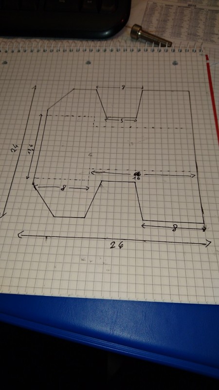

gerade bissle am rum testen
schaut dann so aus :D
nur die M8 schraube ist schon echt fett mit einer M6 hätte man etwas mehr platz und könnte die kerbe weiter von der schwinge weg setzen
oder ich mach das ganze etwas länger nur so nen langen penis wollte ich jetzt auch nicht an meiner schwinge haben :P
Beiträge: 14267
Re: Schwinge Adapter
Beitrag von jubelroemer » 13.01.2016 10:51
Broesl_ hat geschrieben:wenn dir das reicht http://abload.de/img/46-83-thickboxpkk4f.jpg :D hätte dann auch gern welche ;) bier
Tobi90 hat geschrieben:Da mit kann ich schon mal was anfangen ^^
Was ich auf deiner Zeichnung sehe ist aber deutlich schlechter 8O . Das was der Broesl gepostet hat ist sozusagen optimal (technisch sowie optisch). Das solltest du 1:1 kopieren.
Tobi90
Beiträge: 144
Registriert: 30.06.2015 22:50
Beitrag von Tobi90 » 13.01.2016 11:31
die Zeichung hab ich schon fertig
keine angst :D
Babalu
Beiträge: 1629
Registriert: 29.10.2003 9:40
Beitrag von Babalu » 13.01.2016 12:34
Tobi90 hat geschrieben:nur die M8 schraube ist schon echt fett mit einer M6 hätte man etwas mehr platz und könnte die kerbe weiter von der schwinge weg setzen
Warum verwendest Du keine Senkkopfschraube ?
Diese trägt nicht viel auf, ein Konus am Körper ist einfacher zu drehen als eine genaue Passbohrung und eine Senkkopfschraube passt immer !
