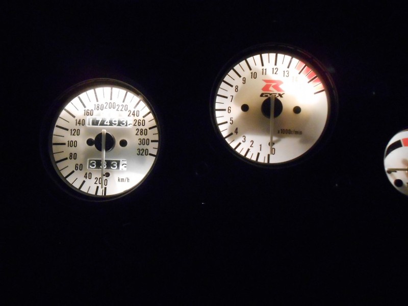

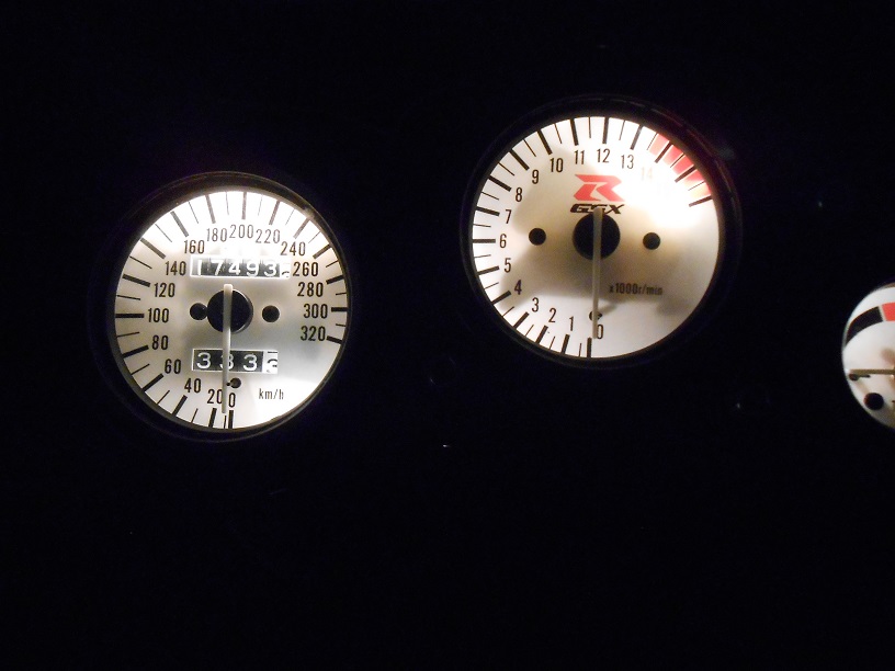

So kann sieht das mit der "weißen Scheibe" an einem Gixxer Tacho aus:

Warum ist das denn so schattig? [BLACK QUESTION MARK ORNAMENT]

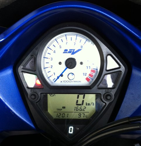

Okay Ati, das bedeutet bei deinem Bike, ist das weiße an den Kontrolleuchten ausgestanzt und nur die transparente Polycarbonatschicht ist über der Leuchte, wodurch diese gut sichtbar ist?? :D
Habe auf deiner Internetseite unter "Umbau 2011 u. 2012" die zuvor verbaute weiße Scheibe gesehen. Meine Frage: Bei dieser Scheibe war doch aber das weiß NICHT transparent sondern nur die Ziffern und das SV Logo?? Ist das dann der Unterschied? also zwischen der 25 u. 50€ Variante? Dachte immer das diese undurchlässige Scheibe wo nur die Ziffern leuchten, sei diese Plasma-Scheibe ist, welche man nicht einfach nur wechseln kann. (Habe keinerlei Elektrofähigkeiten.)

Auf meiner Webseite kannst Du unterschiedliche Varianten sehen. Die weißes Scheibe, die Du dort siehst, ist eine Plasmascheibe, wobei Plasma ungefähr so falsch ist, wie die Bezeichnung einer Bratwurst als Steak. ;) .
Diese Scheibe ist komplett undurchsichtig und auf die original huckepack aufgeklebt. Sie ist im Gegensatz zu den normalen Scheiben ohne die seitlichen Zipfel für die Kontrollleuchten gefertigt. Daher kann man selbige sehen. Die Farbe der Drehzahlmesserbeleuchtung hingegen ist nicht zu sehen. Die sogen. Plasmascheibe ist selbst aktiv leuchtend (blau). Das fand ich damals toll. Hat mir auf Dauer aber nicht gefallen ( zu dunkel).
Ich persönliche finde helle klare Zeichnungen optimal.
Die von mir designte jetzige Scheibe wurde auch bei newtacho gefertigt. Das hat mehrere Anläufe gebraucht, bis sie nun in meiner aktuellen Version fertig wurde. Wie gesagt, die einfachen weißen Scheiben haben keine Ausstanzungen und sind schlecht erkennbar bei den Kontrollleuchten. Die bessere Version hat die ausgestanzten Löcher für die Kontrollen. Auf der transparenten Folie sind die Symbole aufgedruckt.

Beitrag von guzzistoni » 25.02.2016 8:21
Ati hat geschrieben:Warum ist das denn so schattig?
Die Schatten kommen von der Tachomechanik, die Beleuchtungsquelle sitzt darunter und wirft diese Schatten auf die bedruckte Tachoscheibe. Das ist unschön und man kann bei Dunkelheit nicht gut ablesen. Ich habe das Problem dann letztendlich durch eine andere, direkte Beleuchtung gelöst.

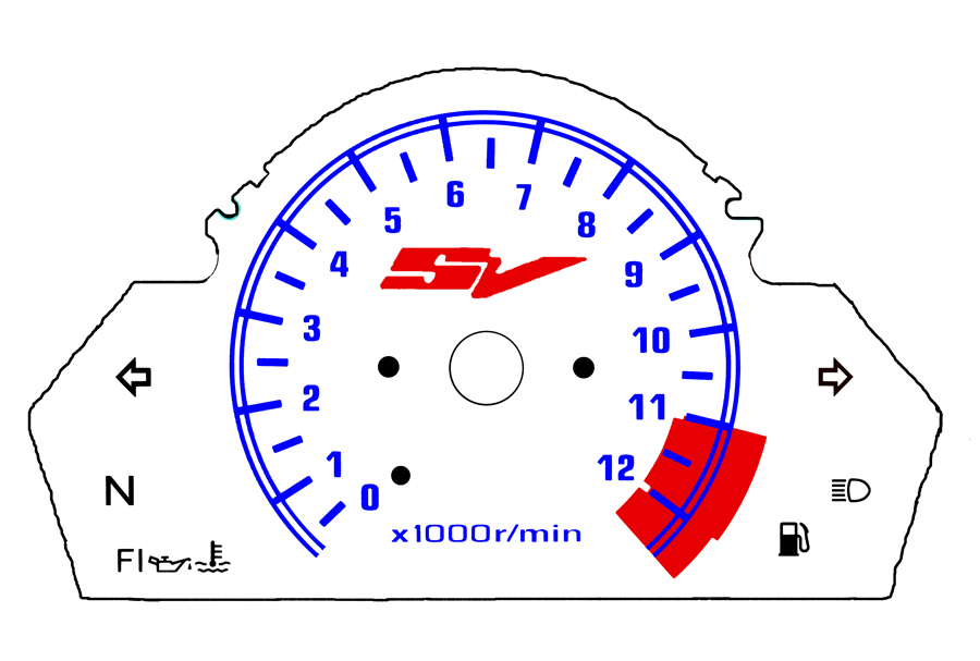

Das ist jetzt die erste "Skizze" von newtacho.de. Gefällt mir eigentlich schon ganz gut. Habe nur überlegt, dass SV - Logo evtl. in blau zu machen, damit es zu dem Aufkleber auf dem Heck passt?
was meint ihr ?? Also weißer Grund, dunkelblaue Skala soll bleiben. evtl. noch andere Schriftart ? So wie die der ab K7 Modelle??
Re: Weißes Tachoblatt nachts ??
Beitrag von Triple7 » 29.02.2016 17:29
Schrift der K7 gfallt mir persönlich bessa.
Das SV-Logo tät ich so lassn, vielleicht eine Unrandung rum aba würds so lassn.

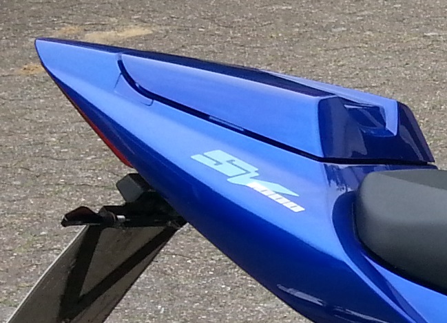

Ja ich glaube das gefällt mir besser, als das rote SV Logo! Ati sag doch gleich das du meine "Ziel-Scheibe" schon verbaut hattest ;) bier

Beitrag von Ati » 01.03.2016 8:33
Da gugge :)
