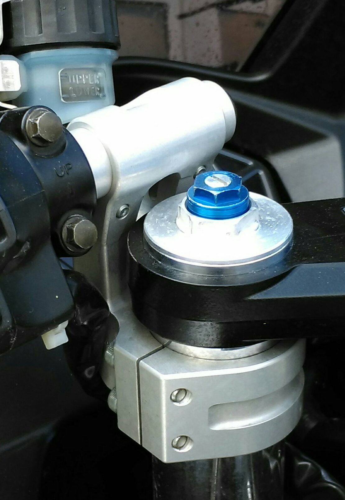

Angeblich habe ich schon Suzuki Tourenstummel montiert. (siehe Bild, stimmt das?)
Reicht mir aber nicht bzw ist mit Sozia dann doch sehr unbequem und mir schmerzen die Handgelenke.
Wie ist der Unterschied von SBK zu 3D? Lohnt sich das? Optisch finde ich Stummel ja schon schöner.

Surozza hat geschrieben:siehe Bild, stimmt das?
Bild fehlt...

Beitrag von Surozza » 02.05.2016 16:09
Diese habe ich momentan montiert

Surozza hat geschrieben:Diese habe ich momentan montiert
Das sind die Suzuki Touren-Stummel. Ich vermute die BGK-Stummel sind nicht viel höher. Ein SBK-Lenker wäre da wohl rückenschonender.
Surozza
Beiträge: 13
Registriert: 26.10.2014 22:55
Re: BKG 3D oder Superbike?
Beitrag von Surozza » 02.05.2016 16:33
Okay danke, gut zu wissen. War mir nicht sicher und bevor ich was falsches kaufe....
