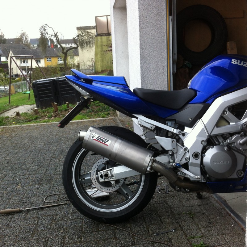

Hallo Forensiker,
da mich immer die Auspufflinie an meiner SV gestört hat habe ich mir Keile anfertigen lassen die den Puff höher und enger bringen.
Jetzt habe ich natürlich das Problem das die Halter nicht mehr passen...einfach nach hinten kippen ist keine Option, sieht Schei$$e aus... deshalb hier die Frage ob jemand eine Idee hat von welchem Moppet die Halter (so ca. 3-5 Zentimeter in der Höhe kürzer) passen könnten oder ob jemand jemanden kennt der welche anfertigen könnte...

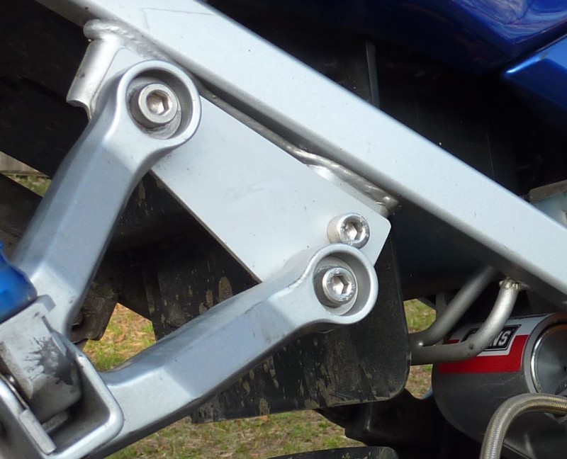

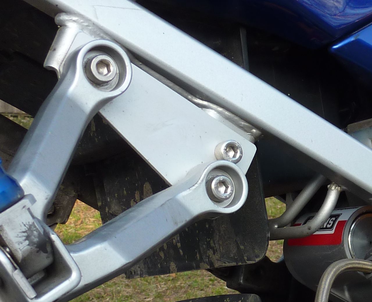

Nach hinten kippen ist schon richtig, wenn man die Rasten behalten will nebst Befestigungshaken. Dazu braucht es nur ein kleine Adapterplatte oben am Rahmen. Geht recht einfach. Hintere Schraube ist fix. Vordere stellt den Kippwinkel bereit. Im Idealfall ist die Linie Raste-Halter parallel zum Pott.

Hier als Beispiel wie ich das gemacht hatte.
Adapterplatte Auspuffkeile1.jpg (92.95 KiB) 5879 mal betrachtet

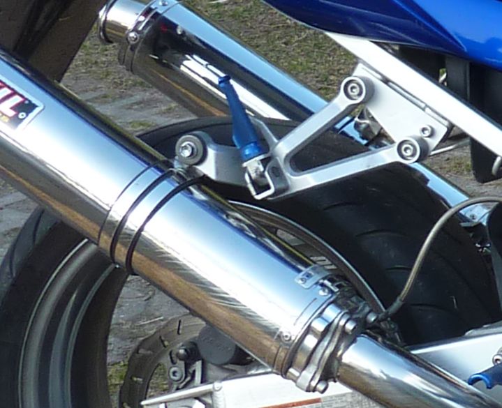

Schau dir doch mal das hier an - das erste Bild von FAB in dem Fred - so in der art habe ich meine auch - nur grad kein Foto von....ist im prinzip relativ simpel herzustellen, drei Hülsen (drehen lasssen oder passende Teile aus dem Industriebedarf, und Rundstahl, anpassen, zusammenbraten - beschichten lassen - oder direkt in Ekelstahl.. und gut ist.... sieht geil aus.....finde ich...

@ svfritze64: TOP... das wars was ich suchte. Manchmal steht man einfach auf dem Schlauch :-)
