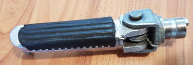

2017-05-03 15_12_51-suzuki sv650 raste fußraste in Nordrhein-Westfalen - Neuss _ eBay Kleinanzeigen.png
2017-05-03 15_12_51-suzuki sv650 raste fußraste in Nordrhein-Westfalen - Neuss _ eBay Kleinanzeigen.png (117.18 KiB) 9779 mal betrachtet
Aufgrund des eingesetzten Gummis (welches bei den richtigen Witterungsverhältnissen gerne mal spröde werden kann und irgendwann nicht mehr gut aussieht) such ich gerade nach attraktiven Alternativen, ohne den Rest der Anlage anpassen zu müssen (idealerweise ebenfalls in matt schwarz, passend zu meiner restlichen Rastenanlage) ;) bier
Wenn ich das richtig sehe, korrigiert mich sehr gerne wenn ich daneben liege, stehen folgende Optionen (Nur mit ABE ist für mich relevant) zur Auswahl:

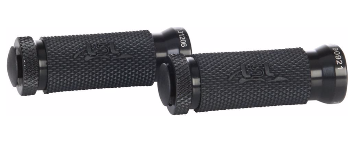

LSL Racing (ohne Gummi)
2017-05-03 15_22_42-LSL Racing Fußrasten Alu, Paar, mit ABE kaufen _ Louis Motorrad.png
2017-05-03 15_22_42-LSL Racing Fußrasten Alu, Paar, mit ABE kaufen _ Louis Motorrad.png (42.53 KiB) 9779 mal betrachtet

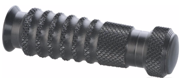

Gilles Fußraste:
2017-05-03 15_28_01-Gilles Fussraste kaufen _ Louis Motorrad.png (236.37 KiB) 9779 mal betrachtet
https://www.louis.de/artikel/gilles-fus ... =316292665

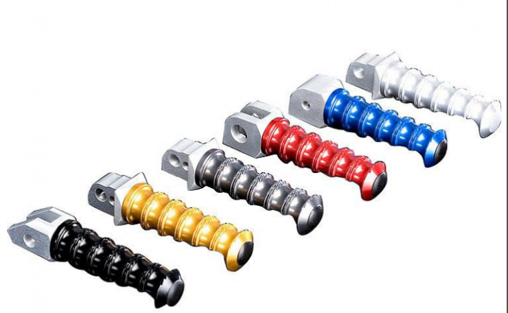

MFW Fußraste:
2017-05-03 15_46_48-MFW Racing Fußrastenpaar ohne Adaptergelenke schwarz.png
2017-05-03 15_46_48-MFW Racing Fußrastenpaar ohne Adaptergelenke schwarz.png (374.63 KiB) 9779 mal betrachtet
http://www.polo-motorrad.de/de/racing-f ... lenke.html

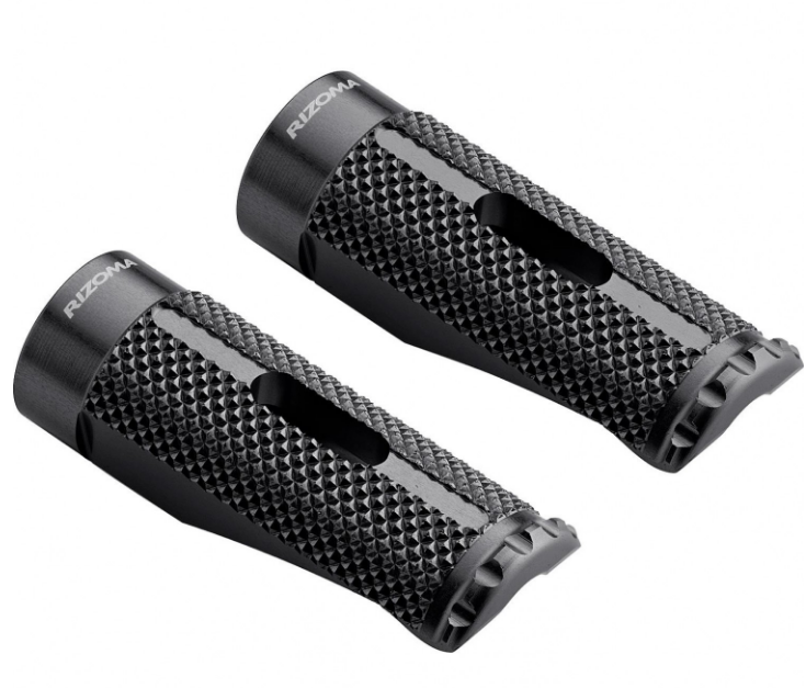

Rizoma:
2017-05-03 15_48_57-Rizoma Fußrastenpaar schwarz ohne Adaptergelenke!!.png (317.39 KiB) 9779 mal betrachtet
http://www.polo-motorrad.de/de/fussrast ... lenke.html

hab welche von LSL dran und da brauchst du, zumindest bei den Fahrerrasten, den Klappadapter. Das passt vorne nicht so einfach.
Bei denen von ABM bin ich mir grad nicht sicher, ob die nicht auch ohne Adapter passen.
Bei den Soziusrasten ging es Plug&Play.

expose hat geschrieben: leider habe ich zum Thema passende Fußrasten an der SV bisher keinen Thread gefunden - oder ich war zu blind
Zu blind ;) :arrow: klick
Bei z.B. den LSL-Rasten, ist wie Bernd schon gesagt hat, ein Adapter zusätzlich zu kaufen: >>hier<<
Der ist aber nur dafür da, dass die ansonsten Fahrzeugunabhängige Raste in die Aufnahme der Maschine passt. Ersetzt den gelb angemalten Part. Bolzen, Rüstellfeder und die Aufnahme an der Rastenanlage wird bei der Montage wiederverwendet. (Roter Rahmen) Bzw. wird die Aufnahme erst garnicht entfernt.
2017-05-03%2015_12_51-suzuki%20sv650%20raste%20fußraste%20in%20Nordrhein-Westfalen%20-%20Neuss%20_%20eBay%20Kleinanzeigen.png
2017-05-03%2015_12_51-suzuki%20sv650%20raste%20fußraste%20in%20Nordrhein-Westfalen%20-%20Neuss%20_%20eBay%20Kleinanzeigen.png (48.9 KiB) 9728 mal betrachtet
Ich habe (und da gibt es keine Unterschiede zwischen Kilo und 650er) diese LSL-Sprotfußrasten dran: >>hier<<
Bin sehr zufrieden, sehen gut aus und fährt sich damit super :)
Gruß ;) bier
PS: ABE haben sowohl die Rasten (bzw. KBA Nr. eingelastert) als auch die Adapter
