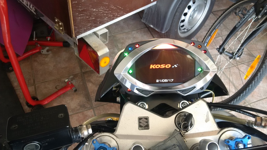

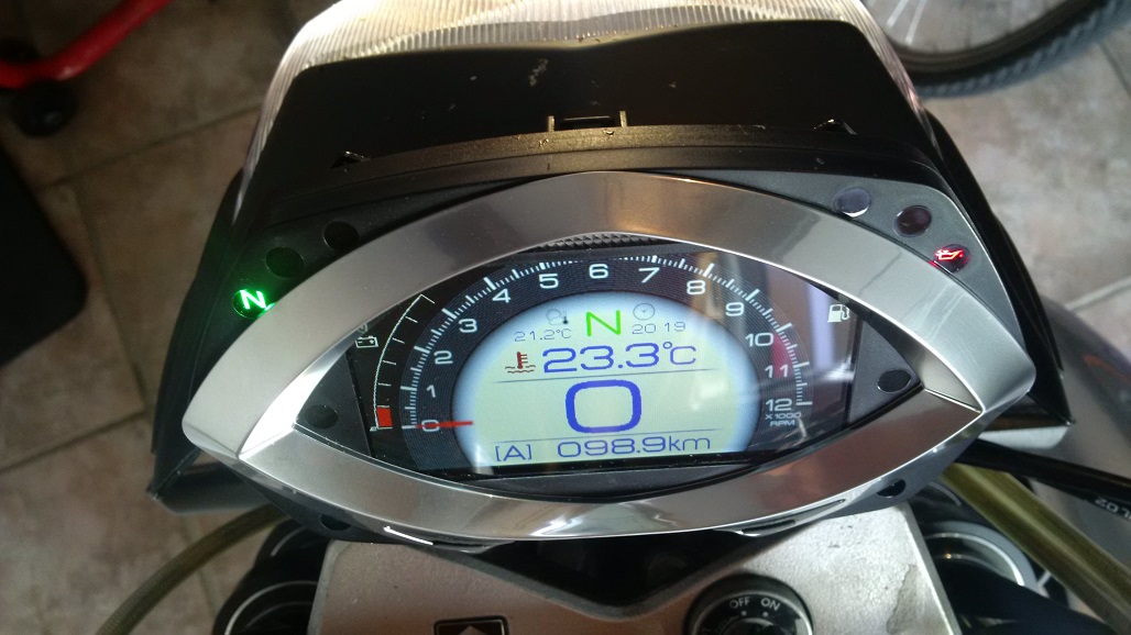

Habe mir das Koso RXF zugelegt.
Als erstes wurde der Kabelbaum des Originalen Display's gekappt und mit 16er Buchsen- Steckerkombination wieder verbunden. So kann ich jeder Zeit wieder den Originalen Tacho anbauen.
Blinker/ Warnblinker funktioniert
Fernlicht funktioniert
Öllampe funktioniert

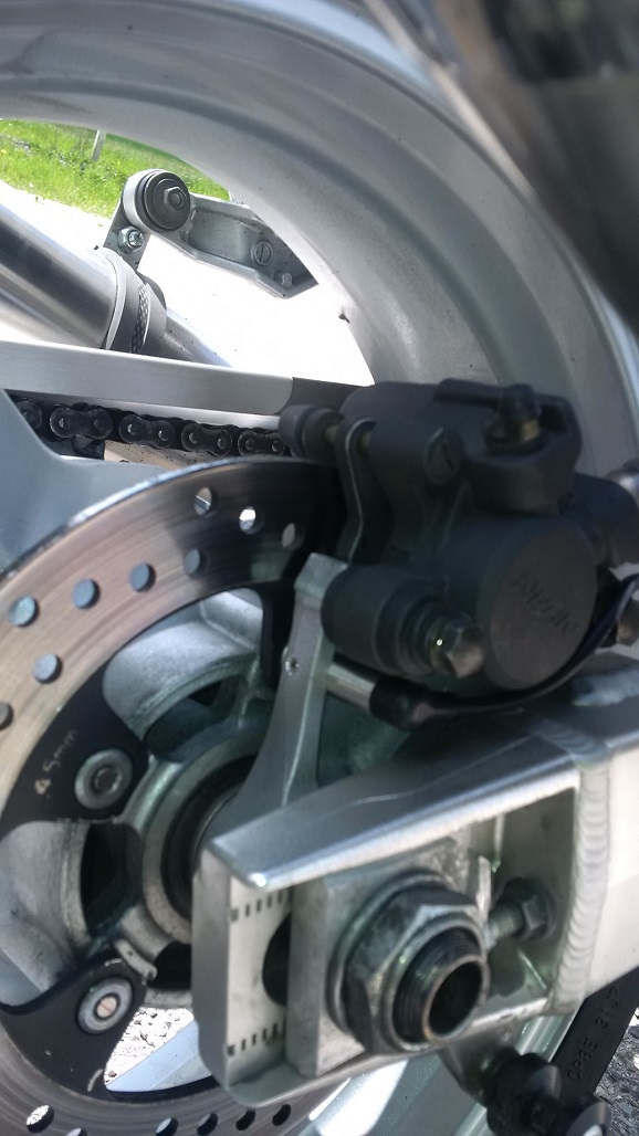

Geschwindigkeitsanzeige funktioniert ( Habe den Sensor an der hinteren Bremsscheibe angebracht )
Ganganzeige funktioniert (Eingelernt )
Leerlaufanzeige funktioniert ( war viel Arbeit, hab ein Blinkerralais geschrottet. Da ich ein Masse Signal für das RXF brauchte habe ich dieses am 7poligen Ralais ( blaues Kabel) abgenommen.
Drehzahlmesser funktioniert ( am Original Kabelbaum abgenommen)
Luft.-Wasser.-Öltemeratur alle 3 funktionieren
Batterieanzeige funktioniert
Tankanzeige funktioniert noch nicht ( arbeite daran)
F1 Leuchte bräuchte ich ein Minus Signal( Was wird am Originalkabelbaum geliefert? )
Vielleicht weiß jemand auf die letzten 2 Punkte eine Antwort
Muß den Tacho noch etwas weiter in Richtung Lenker bringen, sowie nach einer kleinen Scheibe Ausschau halten die ich jetzt viel besser platzieren kann, da der Tacho nicht mehr so klobig ist.
