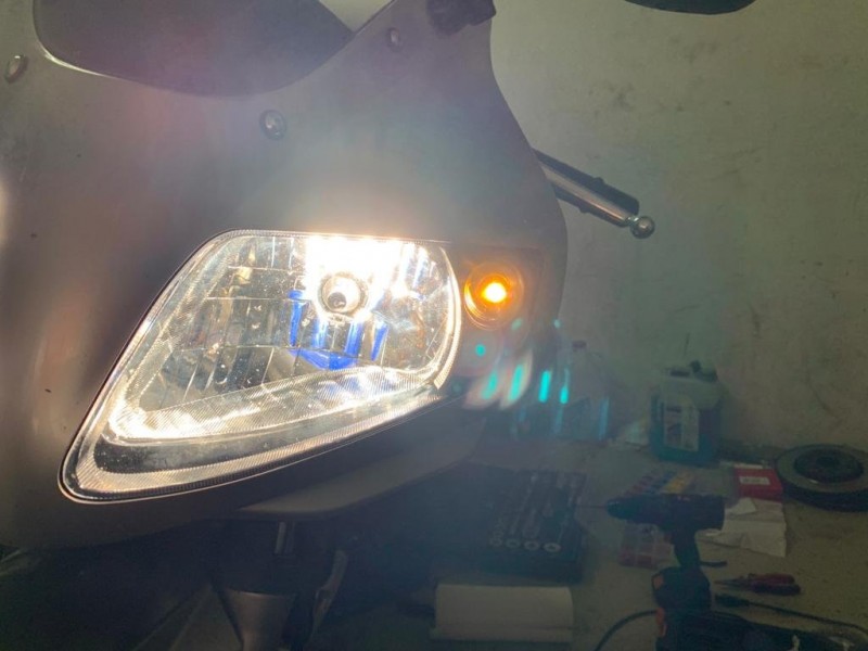

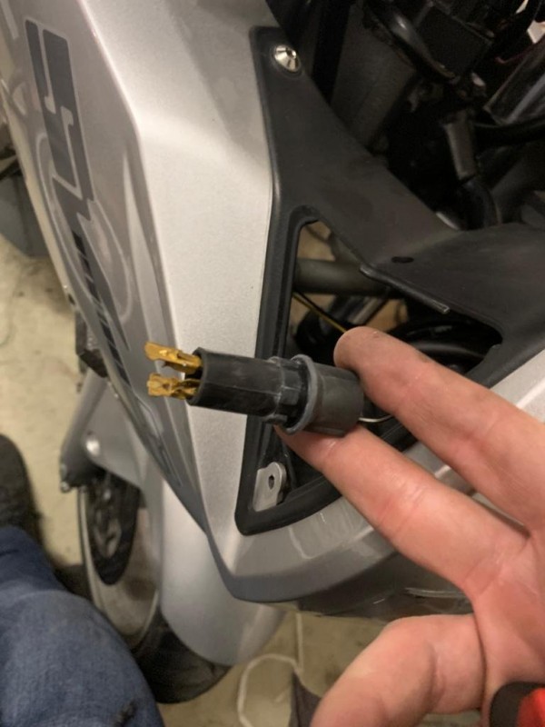

da ich sonst keine Einträge dazu gefunden habe wollte ich kurz mitteilen, wie einfach man ne Positionslicht und Blinkerkombi bei der SV statt diesen traurigen Birnchen verwenden kann. Sollte auch Rückrüstbar sein. Habe die Highsider Proton verwendet, die haben in etwa den gleichen Durchmesser wie die W5W die da normalerweise eingesetzt werden. Zunächst hab ich die W5W ausgebaut und die beiden Kontakte aus dem Gummi rausgedrückt und abgetrennt. Dann habe ich eins der beiden Löcher mit einem kleinen Bohrer erweitert und die Kabel des Proton durchgeführt. Dann noch verkabeln und mit etwas Heißkleber fixieren und fertig!

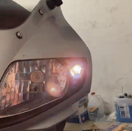

Blinkt das? Sieht auf den Bild so aus...
Wozu ist das gut?

Die haben als Blinker und als Standlicht ne ABE und ich hab noch eingelassene Seitenblinker. Mir konnte man die von der Seite her aber nicht gut genug erkennen. Kann natürlich sein das der Scheinwerfer als solcher keine ausreichende Genehmigung dafür hat aber zur Not klemme ich die Blinker wieder ab. Ich würde aber erstmal nicht davon ausgehen, dass einen die Polizei wegen sowas stillegt. Immerhin blinkt es mehr als vorher und man kann den Blinker besser erkennen.
