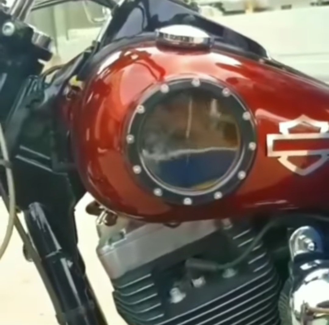

Moin,
hab mal wieder ne ganz, ganz dumme Idee.
Hab im Netz was gefunden, was mich reizen würde.
Jetzt hätte ich gerne mal Infos, ob jemand weiß, ob es Probleme mit dem TÜV, oder der Polizei geben könnte/würde??
Und, ob jemand weiß, ob dieses Makrolon, Lexan benzinfest ist?
Und zwar geht es um ein Sichtfenster im Tank.
Ähnlich dem Bild.
Eure Meinungen bitte.
Dirk

... soweit ich mich erinnere werden Benzintanks normalerweise abgedrückt um die Druckfestigkeit zu prüfen. Das kann man beispielsweise bei einem Kühlerbauer machen lassen. Mit der Druckbescheinigung kann man sich das Teil dann von einem gnädigen Inschenör eintragen lassen ...

Ich finde die Idee ziemlich abgefahren, aber wenn sie zum "Thema" des Bikes passt, dann ist das eine geile Sache.
Wo im Tank würdest du es denn platzieren? Die Flanken oben sind stark gewölbt, das wäre schwierig. Im unteren hinteren Bereich, da wo die Beine anliegen, würde wohl die Kante beim Fahren drücken und du hättest eine tolle Aussicht auf die nicht ganz so hübsche Benzinpumpe. Würde noch oben vor dem Tankdeckel bleiben, aber da ist beizeiten der Sprit weg. Ich denke mit der Originalform des Tanks ist das echt schwer umzusetzen.
Das wird wahrscheinlich nicht reichen, da es sich um eine akkreditierte Prüfstelle handeln muss. Vielleicht kennt der TÜV dafür ja eine Anlaufstelle. Aber die Idee ist wirklich geil. :D
... ich bin jetzt von einem Betrieb ausgegangen, der über geeichtes Gerät verfügt, dass ein halbwegs "amtliches" Prüfprotokoll ausspuckt ... reicht nach meiner Kenntnis oft aus.

Wahlweise tut es auch eine Tankuhr im Cockpit. Was die vergleichbare Alternative für ein Voltmeter? Zwei Drähte, an die man die Zunge hält :?: :mrgreen:
Nein, ernsthaft: bei so etwas altmodisch aussehendem wie auf de Bild sieht es tatsächlich cool aus. Bei etwas mit einem Design aus diesem Jahrtausend wäre es aber eher nichts.
Wo das eventuell hinsoll?
Kann nur vorne sein.
Auf Höhe vom Tankdeckel.
Über die genaue Lage mach ich mir nen Kopf, wenn ich wirklich anfangen sollte.
Wenn, fange ich erstmal mit nem kleinen Loch an und werde dann immer größer.
Muß mir dann ja auch Gedanken machen, welche Stärke der Ring haben muss.
Damit ich nachher genug Platz für nen Dichtring und Gewinde hab, um das Schauglas zu fixieren.

Viele haben auch (aber überwiegend die Chopperfraktion)
2 kleine Fittinge in den Tank eingelötet und dazwischen senkrecht ein Schlauch oder ein Glasröhrchen.
Dass das in irgendeiner Weise tüffig zu bekommen ist bezweifle Ich.
Meinst du sowas hier? https://chop-it.de/de/benzintanks/benzi ... ankanzeige
Hat irgendwie was Steam-Punk mäßiges, von daher gefällt mir das sogar (aber steam-punk entsprechend eher an nem Retrobike).
