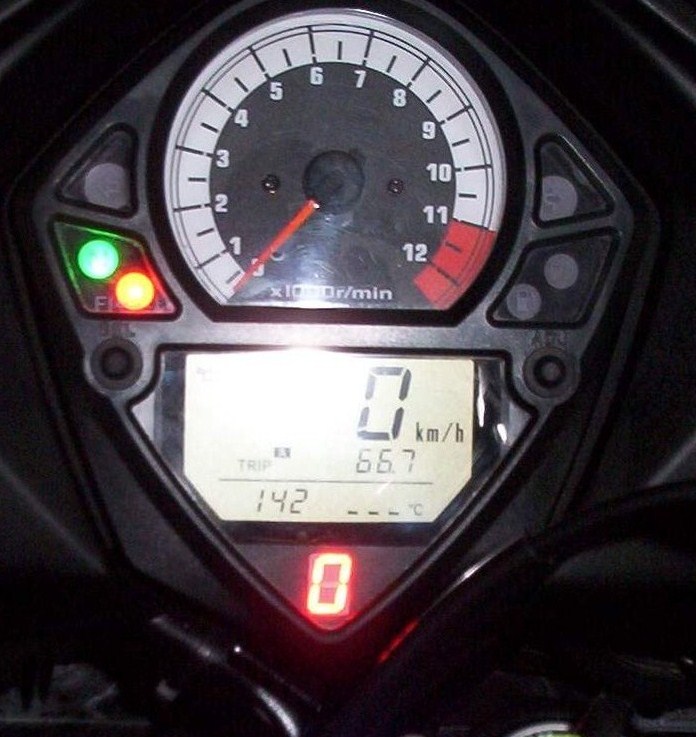

hätte da noch einige Ganganzeigen für SV1000/SV650 ab K3 von meiner letzten Serie zu vergeben. Habe hier einen neuen Thread aufgemacht, da der alte mit mittlerweile 26 Seiten nicht jedermanns Sache ist. Wem die Geschichte zur Ganganzeige und einige Feedbacks interessiert, hier der Link zum alten Thread:

- Anzeige im Cockpit integriert
- eingebaut_ein_low_res.jpg (111.81 KiB) 1902 mal betrachtet

...wenn das Display neben dem Tacho geklebt wird, dann so ca. 1h bis 2h. Bei Integration des Display ins "Tachodreieck", dann würde ich mir schon so 4h bis 5h Zeit nehmen. Umso sauberer wird's.macdreami hat geschrieben:Servus,

hab sie bei mir ins tacho integriert. leider nicht so schoen geworden. hab schon n neues plasteteil(-dreieck) bestellt, kostet 6 euro, fuer diejenigen die es gern probieren moechten und angst haben, dass was schief geht....also nicht so teuer
meine frage, wer hat es auch integriert? wie habt ihr die anzeige fixiert??? mit sekundenkleber von innen eingeklebt in das plastedreieck??? bei mir ist es zur zeit mit nen haufen schichten zweiseitigen klebeband auf den tachogehaeuseboden geklebt. leider schief, da beim zusammenstecken der tachohaelften sich das flachkabel der anzeige "verzieht"...
eure alternativen?

Ich hatte meine damals mit nèm Tropfen Heisskleber fixiert. Sauber , gerade , geilChrissiboy hat geschrieben:hab sie bei mir ins tacho integriert. leider nicht so schoen geworden. hab schon n neues plasteteil(-dreieck) bestellt, kostet 6 euro, fuer diejenigen die es gern probieren moechten und angst haben, dass was schief geht....also nicht so teuer

ich hab es mit Schaumstoff eingeklemmt, wenn man das Kabel genug nachschiebt vor dem zusammensetzen geht das nach einigen Versuchen.
Vorher hab ich den Ausschnitt mit schwarzem durchsichtigen Kunststoff abgedeckt, also mir gefällt es...

schoene loesung mit dem abdecken des ausschnittes.
wie hast den aussschnitt eigentlich eingearbeitet? 4 kleine loecher bohren, von loch zu loch aussaegen und den rest mit ner kleinen feile bearbeitet?
